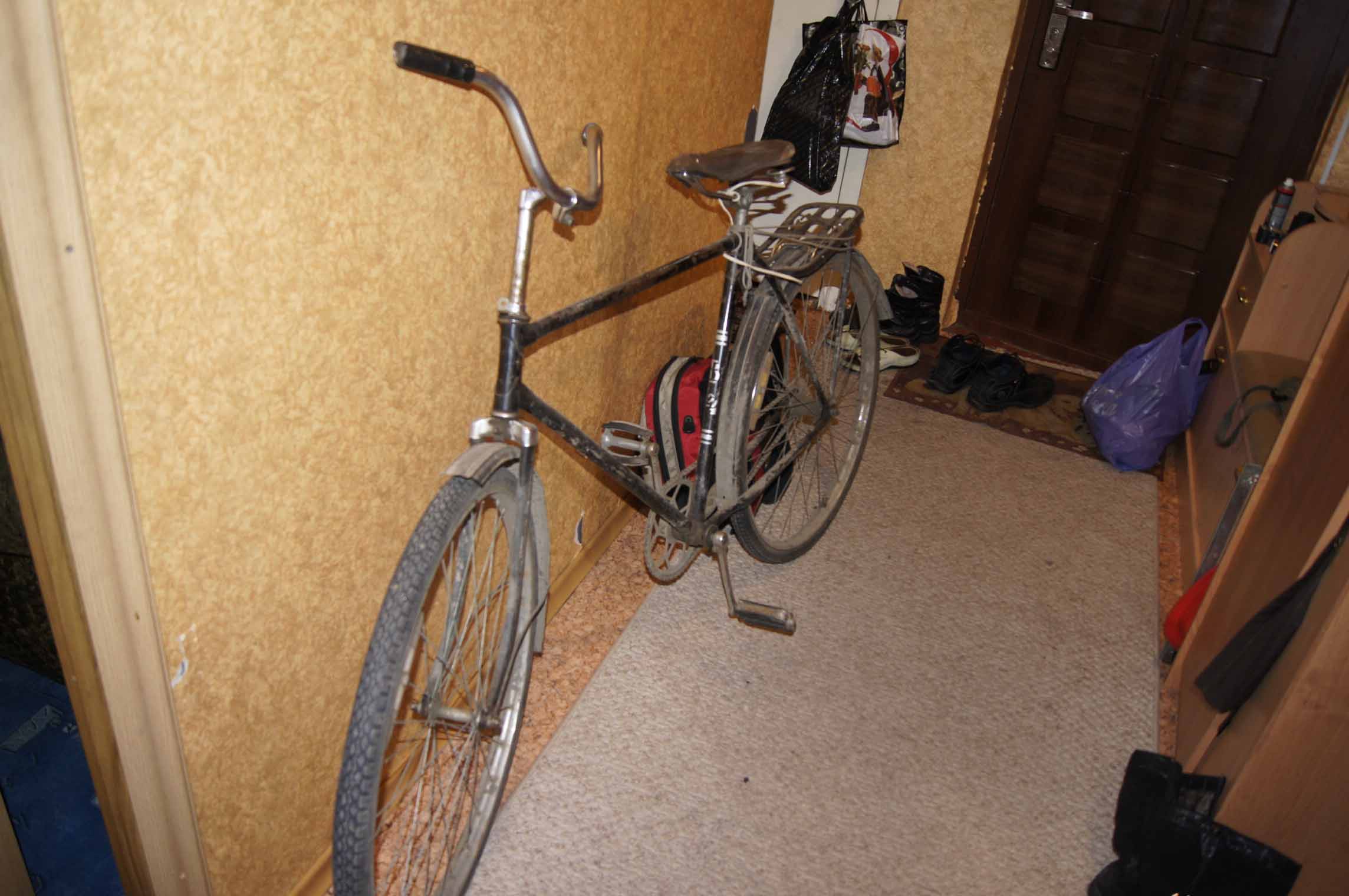

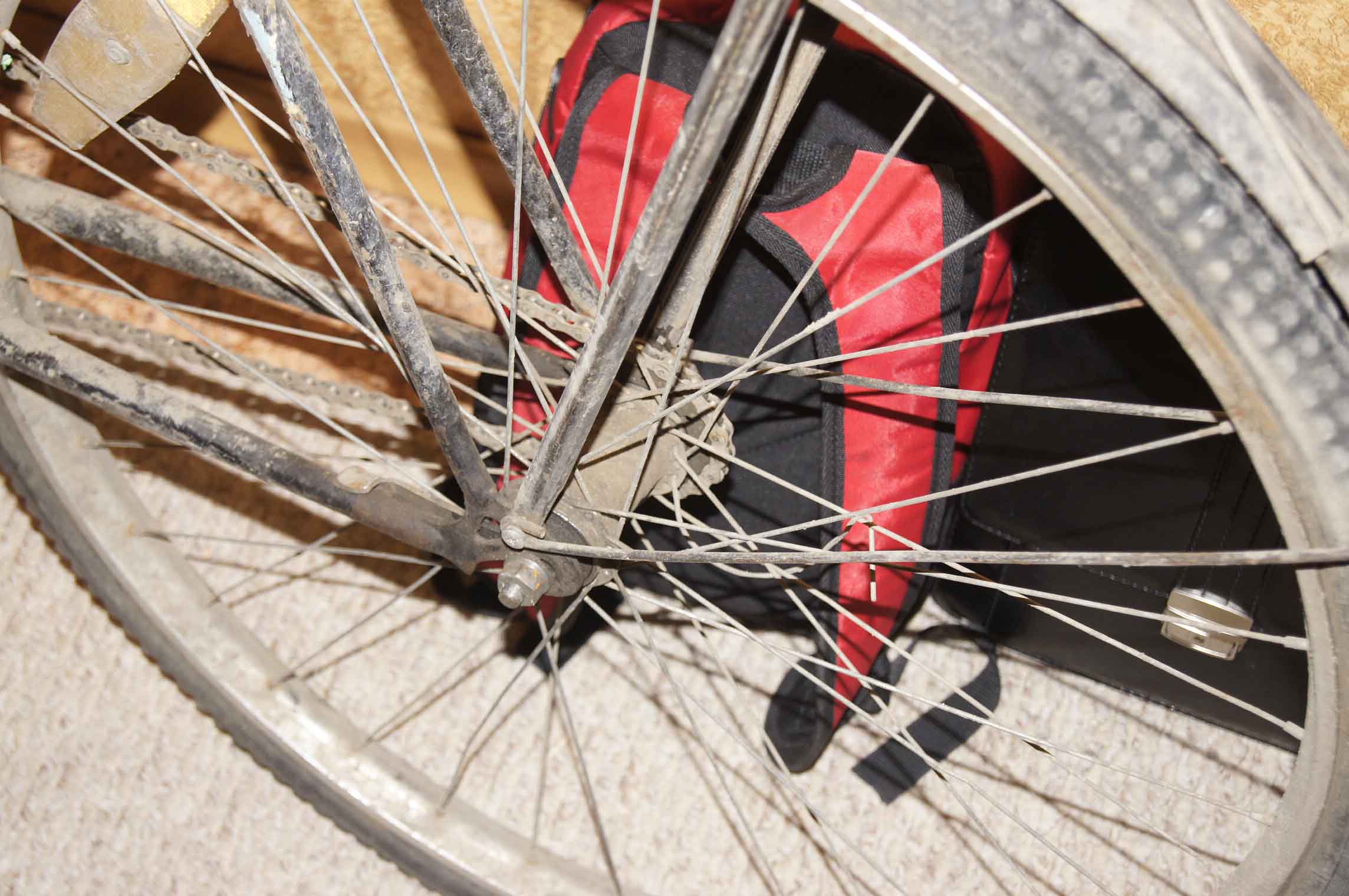

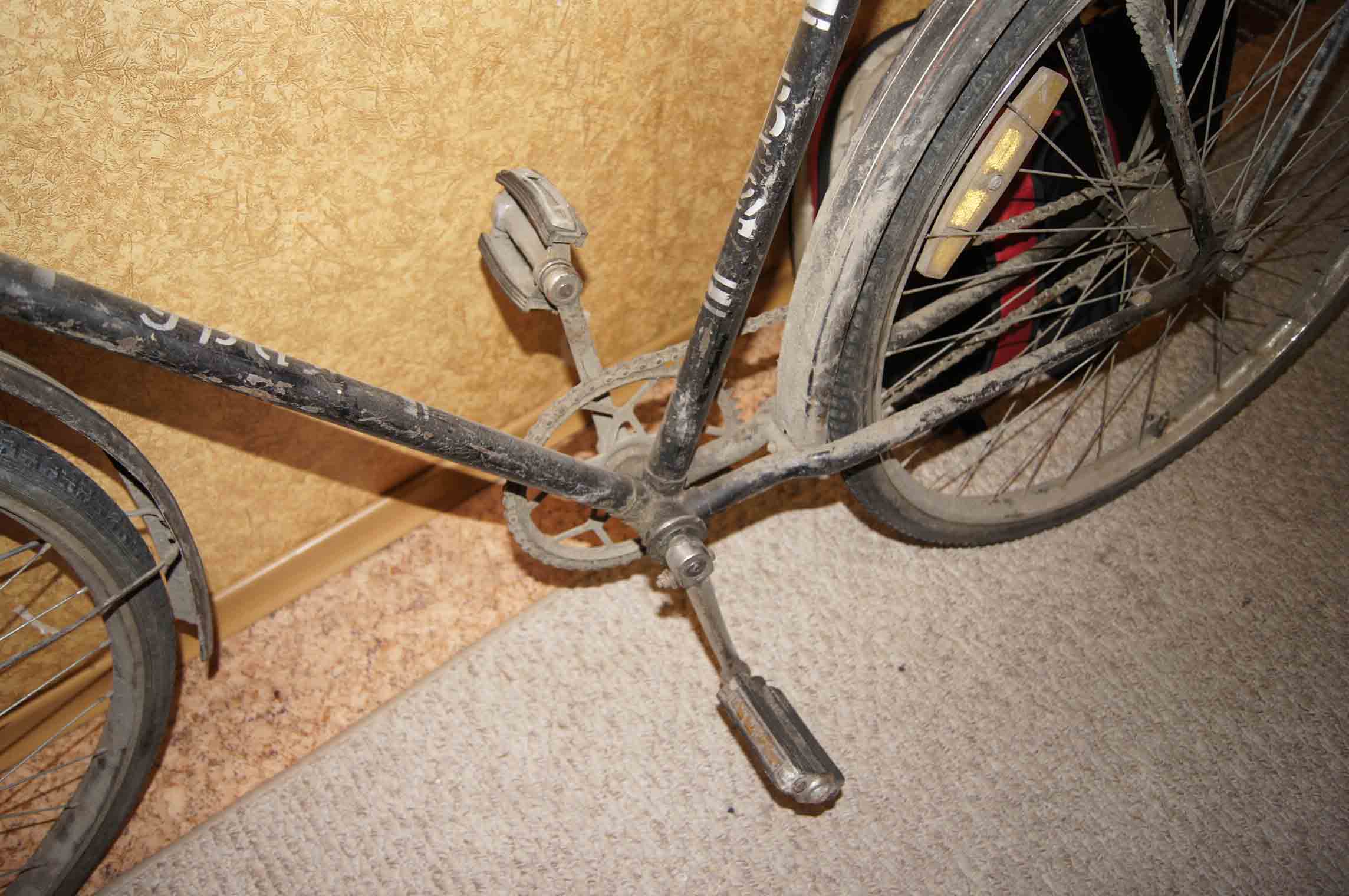

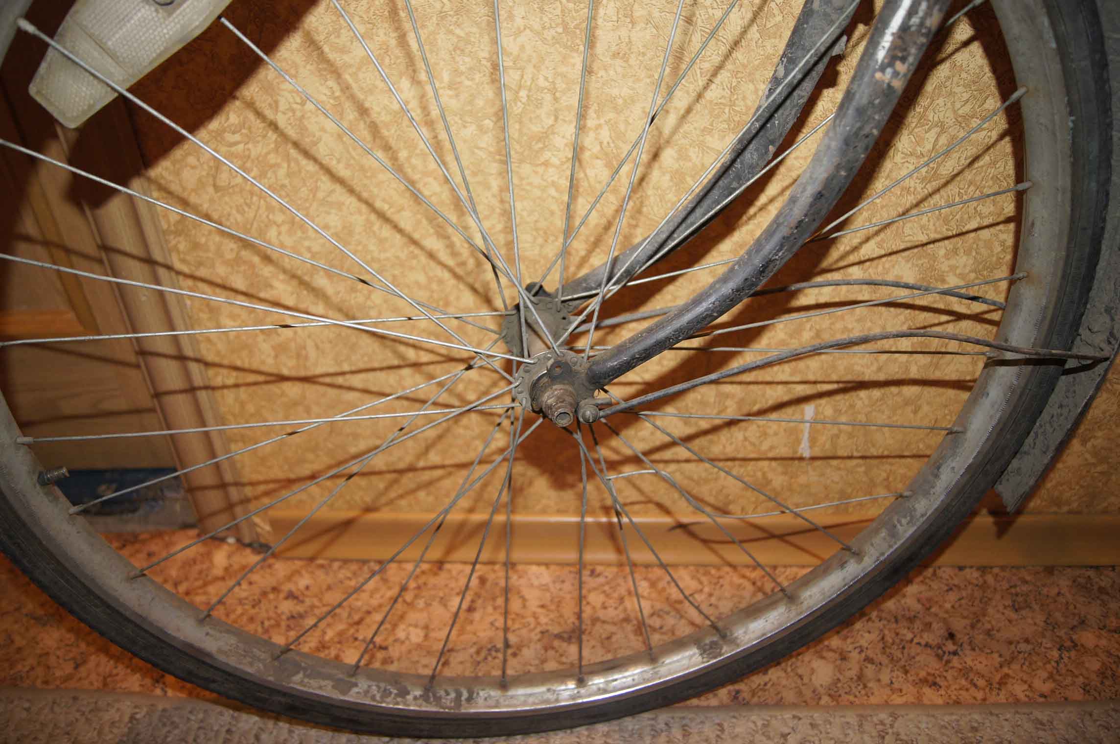

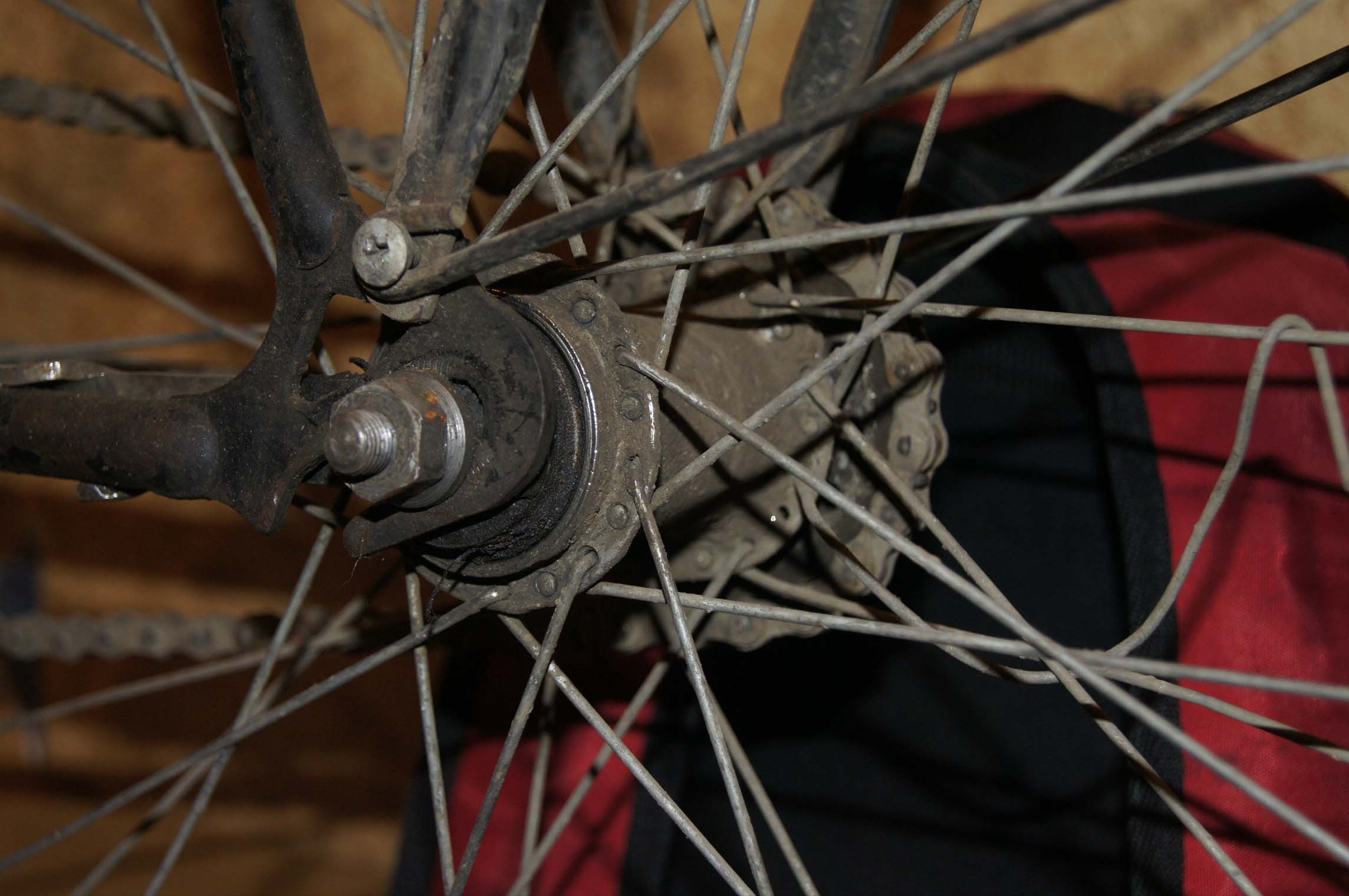

добрый день знатоки. в своем гараже я обнружел сей аппарат и решил его крокодилить. но столкнулся с незнанием обородувания, в чем и заключается ваша помощь мне... хочу заменить все узлы кроме рамы седла и руля(это пока что на первое время...) подскажите что от меня требуется точней какое обородувание купить чтоб все получилось... на фото видно что колеса в плохом состоянии)спицы ломаны и накручины друг на друга((( сегодня думаю его помыть, обчистить и начинать вместе с вами заказывать товары и делать уже скорей велосипед.
P.S. расчитываю на буджетный вариант.

Ну да, как минимум менять колеса и цепь. Может, имеет пока смысл оставить каретку с шатунами,педалями, звездой - просто покупала новые шатуны и звезду типа под советский вел - лучше бы оставила старые... звезда кривая, как моя жизнь, шатуны разные, один подходит,другой нет... в общем - веселуха. Либо нарезать резьбу и ставить современные, но это, конечно, геморройнее.

Надписи не очень видно. "Украина В-120"?
Неплохой себе дорожный велосипед, если рама внутри не поржавела.
Шина задняя, похоже, раритетная - довоенная или сразу послевоенная. Ну, или современный китай...
Я бы лично с этим велосипедом сделал так:
1) Помыть хорошенечко, губкой с мылом, тёплой водой. Ну, или керхером на автомойке :)
2) Возможно, если ржавчина кое-где - то её пассивизировать, остановить. Это чтобы не перекрашивать, ибо краска тех годов получше будет, чем современная в баллончиках.
3) Разобрать, по крайней мере втулки обеих колёс и педальную каретку. Подшипники - заменить (скорее всего будут изношены). Я брал современные тайваньские. Если конусы неровные, с выбоинками (если в педальном узле клинышки забивали, не упирая ось о чурбачок) - то и конусы заменить. Про заднюю втулку
4) Поменять по крайней мере камеры, но лучше - и шины, на новые. Максимально накачанные шины заметно лучше катятся, а новые шины, даже китайские, можно накачать куда сильнее, чем советские.
5) заменить сломанные спицы. Ключик лучше купить или взять на время нормальный, а не штамповку из комплекта ключей - с ней только намучаешься. Потом выкручиаете одну целую спицу, и идёте с ней в магазин - "мне нужны такие же", и - заменяете все сломанные и подозрительные.
6) по желанию - хорошо бы все мелкие винтики крепления крыльев - заменить, или хотя бы подложить пружинные шайбы, можно - капнуть фиксатором резьбы. Под соединения крыльев с рамой - хорошо бы резинки подложить. После этого дребезга и лязга должно стать заметно меньше.
По минимуму придётся купить - подшипники, камеры, шины, флакон ВД-40 для откручивания. Ну, смазку в подшипники, если "за так" нету.
Седло подозрительное. Если оно - современно раме, то оно кожаное, тогда читайте http://xt.ht/phpbb/viewtopic.php?f=31&t=28294&sid=1597f9a2a3de122f2f883aab389ef8cd и можно не менять, разве что - выпрямить рамку при необходимости, и обработать хотя бы бесцветным обувным кремом. Кожаное седло - руллз! А если оно "новое", годов 80-х, не из кожи, а прессованного картонно-подобного нечто, то ждать от него свойств кожаного седла нечего... Тогда можно оставить, пока другое не подберёте.
А потом уже, и правда, кататься и думать, чего же хотелось бы.

http://s11.radikal.ru/i184/1009/7e/2eb994d26b44.jpg
Вот, восстановил велосипед Рига, 1958 года.
Здесь, правда, всё пришлось перекрашивать, и крылья - современные китайские, но принцип тот же - чистка, разборка, дефектовка, замена.

Передняя шестерёнка там толстая, мощная. Получше, чем штамповки на СШ и Туристах, которые меняют оттого, что они гнутся от чихов. Далеко не первый кандидат на замену.
Разве что клинышки... Хотя, тех годов могут быть и не такие уж плохие. Надо смотреть износ, какой люфт.

Именно тех годов и хорошие. Но, тоже, расходник. А заменить их сейчас - целое дело. Только что запресовал барабашовские (на свой "Спорт")... Криво стали шатуны. Расклинил подровнять - обнаружил что от резьбы практически ничего не осталось (хотя я их даже толком не затягивал! :eek:). Пришлось ставить обратно родные (хотя там резьба, тоже, уже не в лучшем состоянии)

Почистить, помазать, докупить недостающие спицы, вывести колеса (в идеале - полностью перебрать), заменить резину (возможно цепь и звезды, если сильно изношены.) Если седло - кожа и не пересохло, помазать касторкой и ездить. Если что-то другое - смело менять (но седло - дело субъективное. Размер задницы у всех разный). Крылья заменить на пластиковые (если не раздражает дребезг - можно оставить родные. Только восстановить немного) Возможно заменить заднюю втулку на трещеточную и поставить бюджетный переключатель.

Насчет ободов - это как раз самое дорогое. Самому перетягивать на старые втулки - 99% что не получится, колеса с новыми втулками (как у меня 2 колеса с задней 3-х скоростной планетаркой шимано нехх, алюминь, двойные - встали мне в Билтеме в финке в 4тыс.р., т.е.1000 грн) встанут недешево. Посмотрите на свои обода - может, их еще можно спасти. Мои так были проржавевшие насквозь, рассыпались в руках.

Деже если можно (а что им сделается? Убить обода на украине - надо быть, по истине, талантом) - не стоит. Обода не такие дорогие как кажется. А по нашим дорогам двойной обод будет себя лучше вести чем родной украиновский. А планетарка да... Штука недешевая. Но для такого аппарата - оптимальный вариант.
