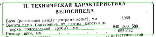

Рама 540 (2рост) имхо)
Думается, что ХВЗ давал ростовку, таки, под срез! :wink:
точечный рисунок.jpg [ 27.46 КБ | Просмотров: 2695 ]
Ростовка.jpg [ 26.14 КБ | Просмотров: 2695 ]
Точно больше. 56/58-я - не меньше. У меня рядом стоит крокодил ("Спорт") с ростовкой 54.5 по центрам, 56 по срезу. И он явно меньше (смотрю относительно колес).
Возможно, я же написал (имхо)) :wink: 58 вряд-ли , быстрее всего, таки 56 (имхо)
В обхвате рулевой, между горизонтальной и косой трубой, если влазит 2 пальца - 2я ростовка, 3 пальца - 3я ростовка и т.д. (ростовка по ХВЗ)
Отсюда, и предположение :smile: ( на фото то место перекрыто коленкой, плохо видно... :roll: )

56 там точно не пахнет.
52-54. Я за 52.
Ппц... Читаем выше! Рама 56 или больше (если мерять по срезу). Даже на глаз (рядом вел с такой же рамой). Просто седло сильно сдвинуто вперед. А 52-ю ростовку сейчас днем с огнем не сыщешь. Проще Тахион найти...
Да и между трубами у рулевого стакана - не меньше трех пальцев влезет. Даже учитывая что это место частично закрыто коленом.
