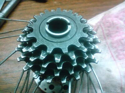

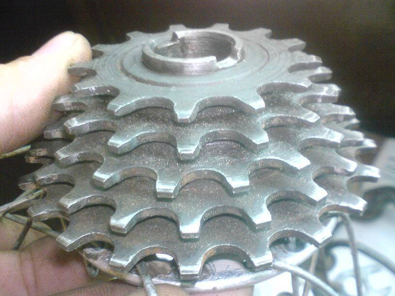

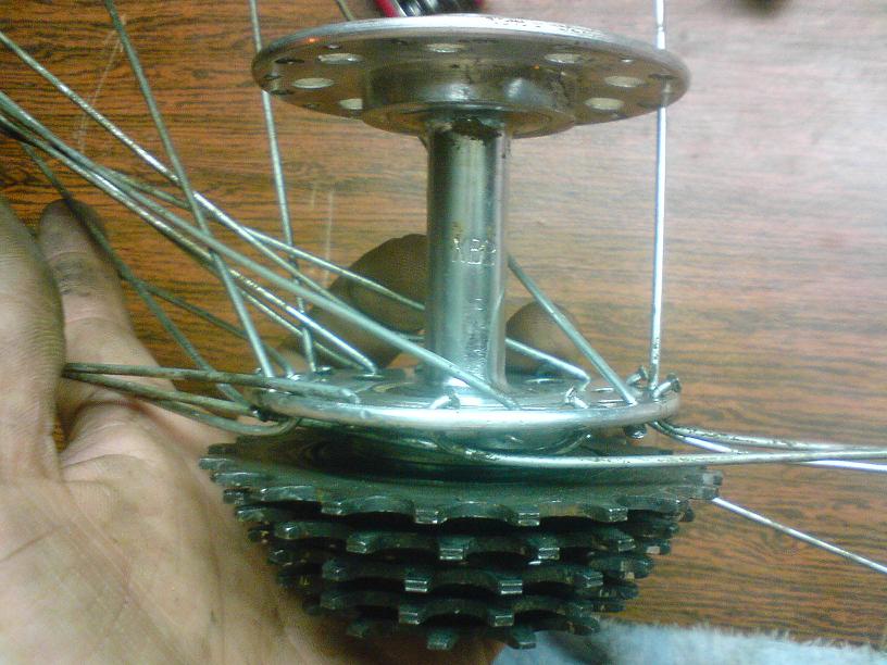

Столкнулся с сией проблемой когда решил менять менять обода с трубок на покрышки. Втулку/кассету решено оставить прежную.
Необходимо снять кассету с звездами чтобы установить новые спицы.
На форуме не нашёл подобной темы где бы рассказывали как снять кассету. Пожалуйста, поподробнее, лучше с фото))))
фотки:
DSC00969.JPG [ 81.58 КБ | Просмотров: 11102 ]
DSC00973.JPG [ 80.08 КБ | Просмотров: 11102 ]
DSC00970.JPG [ 83.01 КБ | Просмотров: 11102 ]

Зря обод сняли, теперь рычага не будет, усилие може быть значительным! :sad:
Зажимаем в тиски плоский напильник, ставим шишку лысками на напильник, крутим втулку
против часовой стрелки, можно брызнуть wd40 место перехода шишка-втулка.

Спасибо! я попробовал крутануть так, просто куском металлической пластины, но ощущение что это корпус втулки был, решил спросить)
я попробую обод обратно одеть, спицы дрелью быстро соберу)
отчитаюсь завтра)

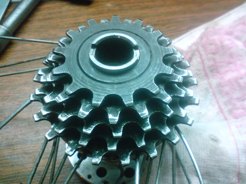

Напильник как будто создан под эти пазы!!!
Снял кассету за минуту, вот только обувать/разувать диск долго пришлось.
Ваш совет очень помог! Спасибо!!!

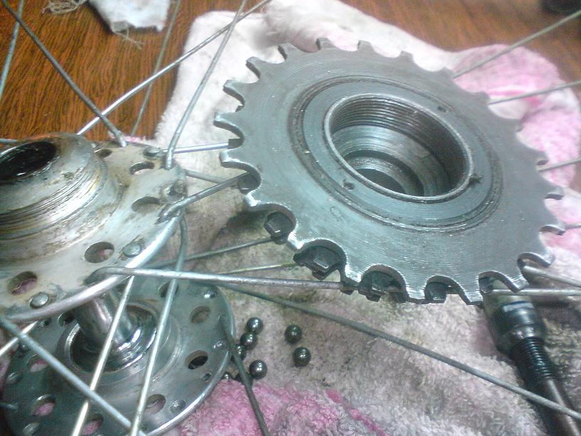

у меня такая же тема недавно была. я просто располовинил кассету
вот фотки http://fotki.yandex.ru/users/maksim2152/album/164127/
после того как соберу колесо просто смажу и соберу обратно кассету.
