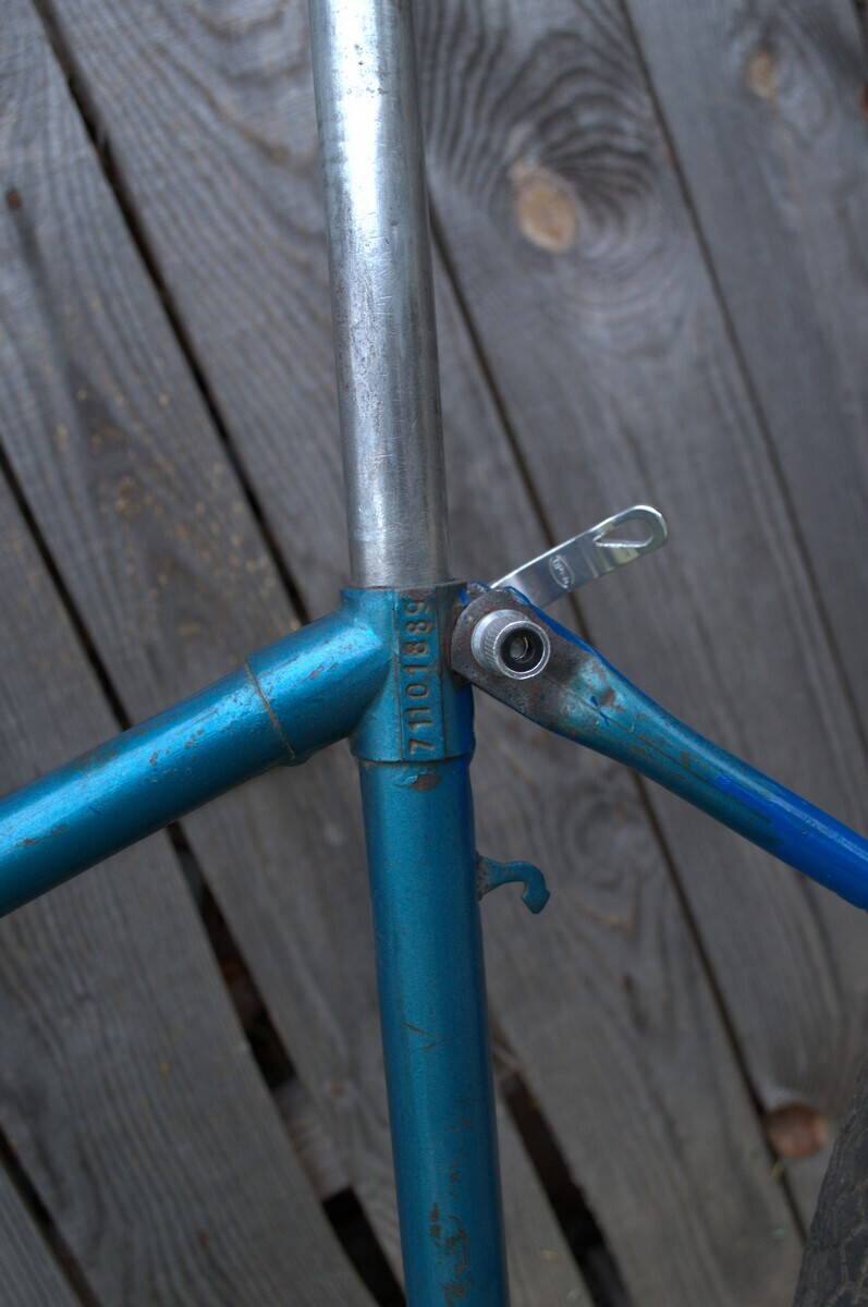

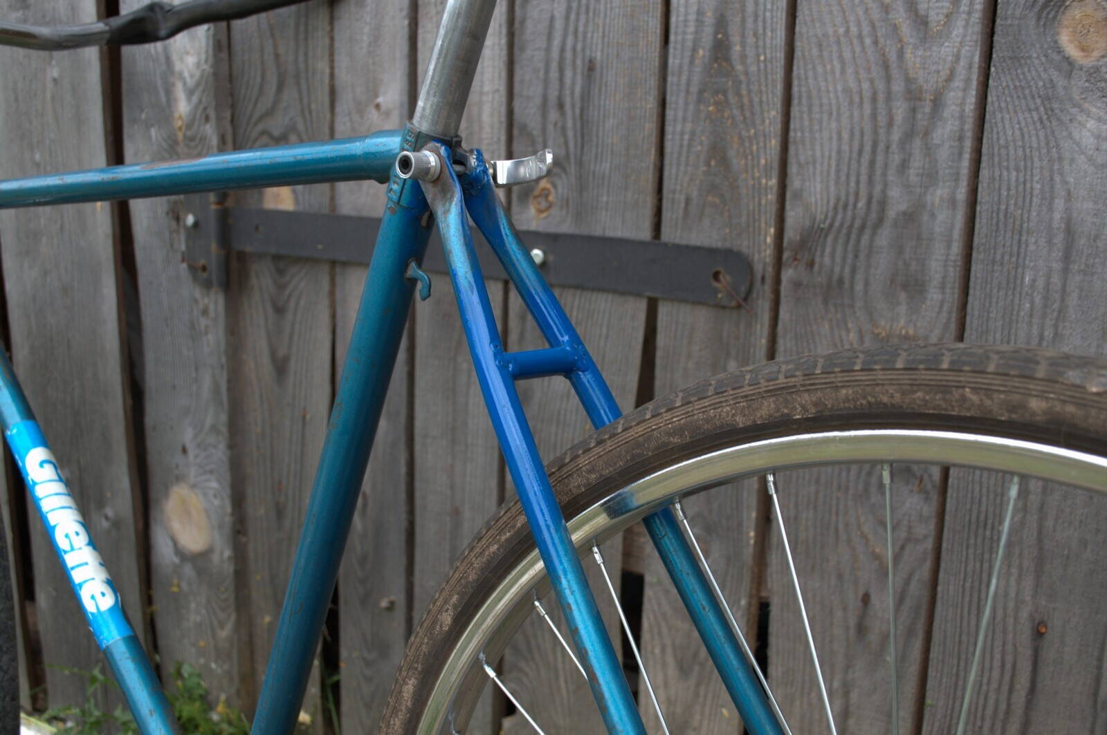

1)Рама. Геометрия в порядке. Вмятины на подседельной трубе в районе каретки от ударов молотком(видимо попытки снять звезду или шатун). Оторванный, а затем приваренный криво нижний мостик, правда крыло все равно ровно в него становится. Прикрученный на тоненьких м2 болтиках верхний мост. И то что я заметил далеко не сразу – это ерзанье задних перьев в ушах подседельного хомута. Сказать что у рамы велосипеда не было жесткости – значит ничего не сказать. Она жила собственной жизнью. Пошел к сварщику. Родной мостик выкинул подальше. Вварил полуавтоматом трубку заднего пера поломанной рамы с помойки вместо мостика. Отверстия в перьях оставшиеся от старого моста были заварены.
DSC_0385.jpg [ 165.72 КБ | Просмотров: 4986 ]

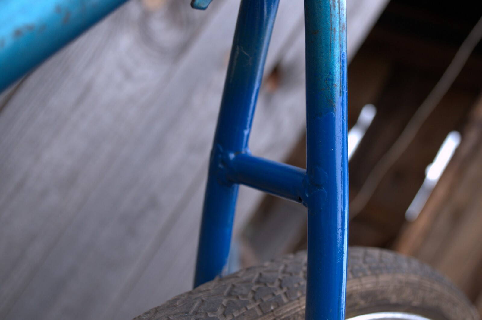

Как оказалось есть недовары, но вскрылись они только после зачистки. Скорее всего залью их мягким припоем с помощью паяльной лампы. Перья были также прихвачены парой точек к хомуту.
DSC_0375.jpg [ 296.45 КБ | Просмотров: 4986 ]
Рама наконец то обрела жесткость. Правда временами мучают подозрения что задние треугольники раздвинуты не на совсем одинаковое расстояние от оси велосипеда, но это больше самовнушение, тем более что правились они до сварки при подгонке мостика.

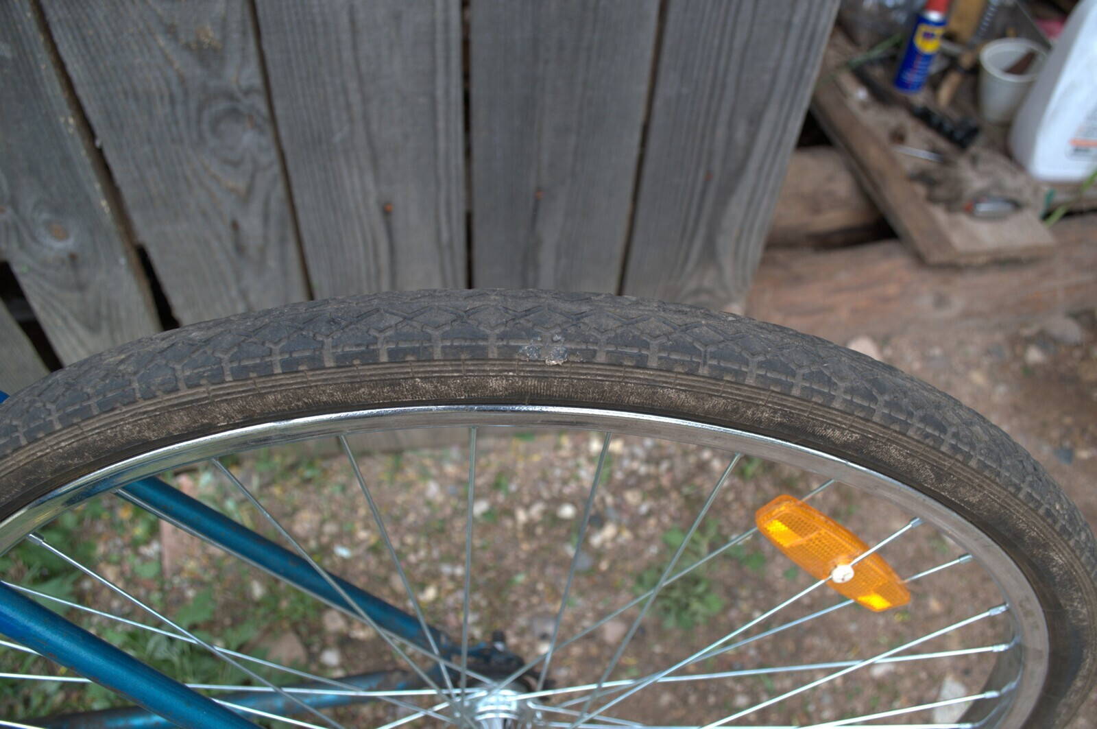

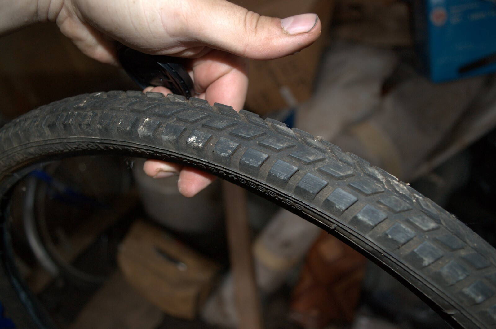

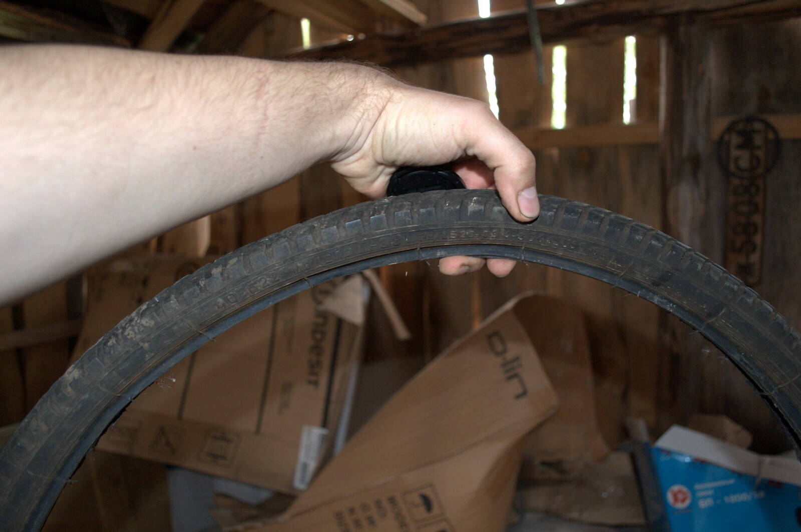

- Резина и камеры благополучно спрели. Взамен были куплены убогие тонкие камеры DURO, ну или подделку на них. С резиной дело обстояло сложнее, на момент первоначального подбора я не разбирался в размерах. Впоследствии быстро исправил этот пробел в знаниях. На рынках в продаже было следующее:
- Непонятная резина-китайса с розовыми ободками по двум сторонам протектора. Довольно жесткая. Разумеется имитирует знакомый всем рисунок «ромбиком». Доверия на вид не вызывает, хотя качество литья вполне приемлемое. А еще на ней отлита в резине суровая фамилия советского партийного деятеля, и одновременно же название города КИРОВ. :lol: Цена у нас на рынке на текущий момент 150руб. Была отметена не раздумывая.
-Нечто, рекомендуемое продавцом как хорошая Питерская резина. На ощупь мягкая. На поверку это плохая копия советской классической резины минских дорожников. Литье ужасное, все как то расплывчато. Купил её просто наобум. Была уже с дефектом, который заметил только позже. Вырван кусок в районе насечки под динамо-генератор, но не насквозь. Особенно разница в качестве заметна в сравнении с оригинальной советской покрышкой. Но пока что это чудо откатало на заднем колесе уже километров 50 и пока не развалилось. Цена 250руб. Выглядит так:
Резина новодел.jpg [ 300.77 КБ | Просмотров: 5032 ]
Для сравнения оригинальная советская покрышка:
Резина оригинальная Ussr.jpg [ 312.09 КБ | Просмотров: 5032 ]
Конечно по фото и грязной резине почти ничего неясно :facepalm: . Но разница есть.

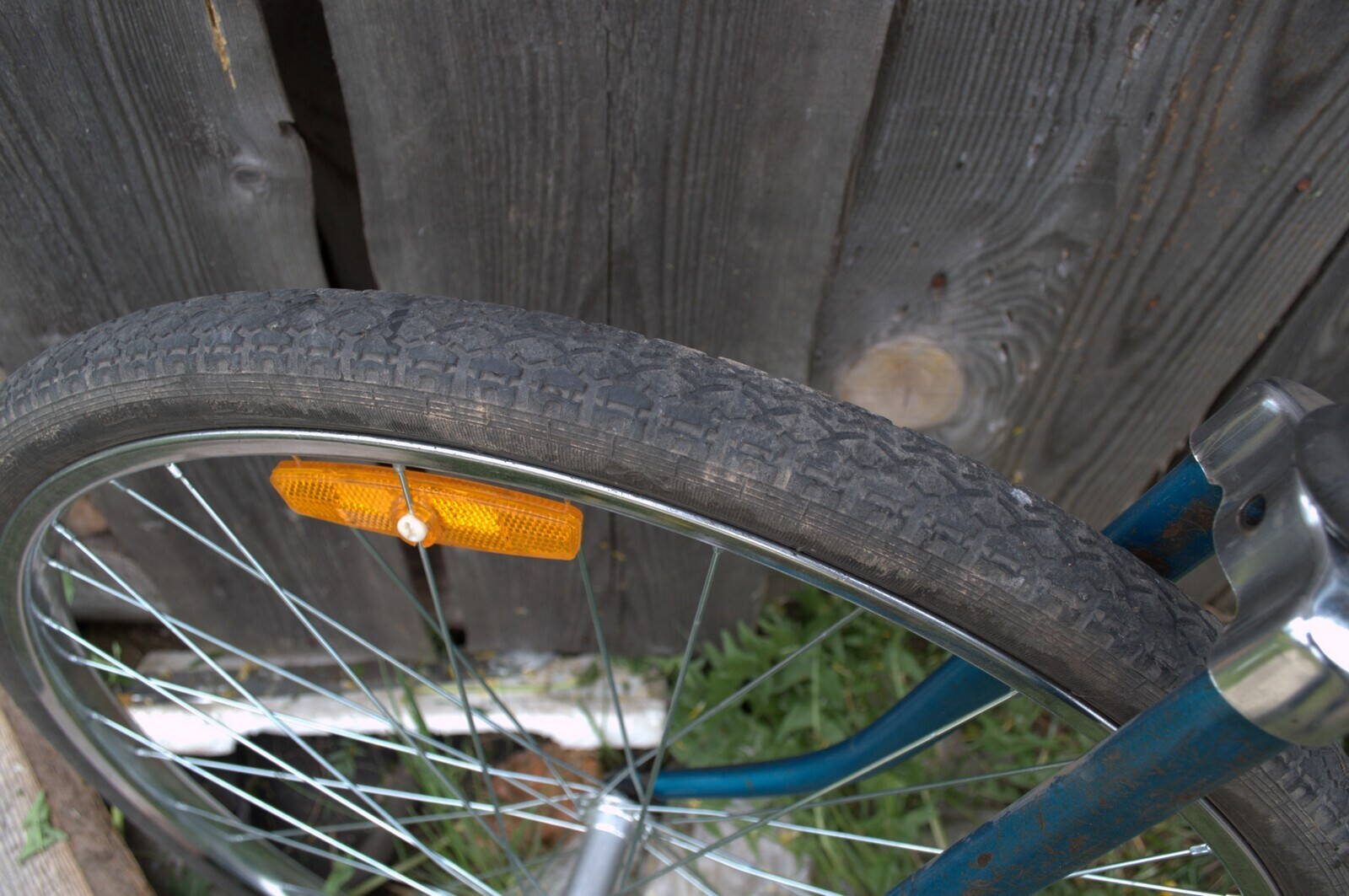

-Третий тип резины такой:
Резина 1.jpg [ 253.06 КБ | Просмотров: 5032 ]
Резина 2.jpg [ 248.39 КБ | Просмотров: 5032 ]
Стоит 450руб. Брать не стал, т.к. на мой взгляд ничем она не лучше. Был опыт катания на такой покрышке. Её маркировка - (40х622) Л-331 Россия.

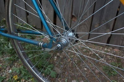

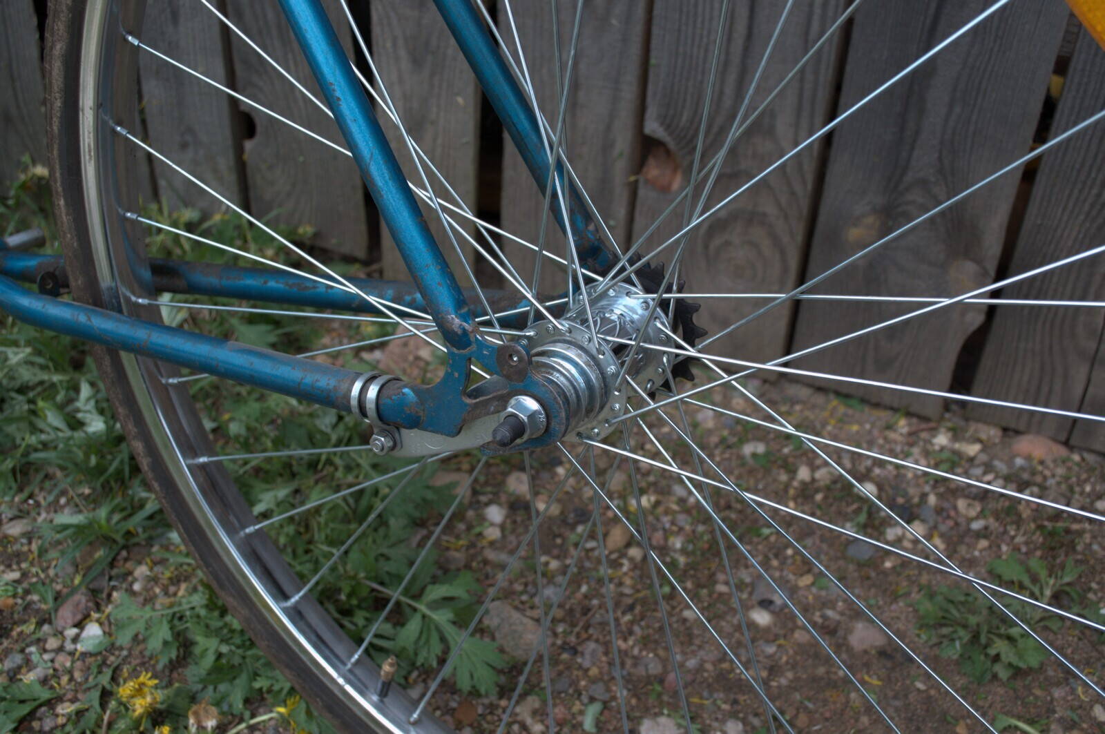

Заднее колесо менялось в процессе эксплуатации в сборе со втулкой. Т.е. уже стояло не родное колесо и торпедо. Обод хромированный, ржавый. Вообще он одинарный, но усилениями в виде коробчатых конструкций возле бортов, в которых традиционно болтался песочек и кусочки ржи, которые не достать. Было на мой взгляд некоторой ошибкой его протравить и заново использовать. Плюс я немного его не дотравил, да и не мешало бы его внутри суриком покрыть чтобы дальше не гнил. :oops: Оцинкованные родные спицы на полку. Втулка была торпедо, но качество обработки снаружи как из под резца, потроха тоже очень неаккуратные.
На рынке купил китайскую червячную втулку(600руб) и спицы от дорожного стелса. Колесо набрал быстро. А вот настраивал наверно часов пять – шесть. Первое колесо действительно запоминается надолго :D
DSC_0377.jpg [ 353.65 КБ | Просмотров: 4629 ]
Для установки пришлось немного подогнуть задние перья – делал это просто руками. Там нужно совсем немного, на ширину контрящей гайки.
Червячная втулка пока даже понравилась. Но... Если бы не гайки на 15 крепящие ось и конус с лыской на 15 под узкий ключ. А так же немного странно смотрится немеренной длины ось.
Проявились у нее пара неприятных особенностей. Однажды на участке дороги с ямами она подклинила. Т.е. колесо вращается туго, цепь можно тащить на четверть хода туда-сюда и она отпружинивает обратно. Ключей с собой не было, пришлось периодически тащить вел на себе, благо недалеко было. Отклинила так же неожиданно, когда я случайно ударил колесом о дорогу. Хотя подозреваю, что я сам виноват, т.к. на тот момент я обкатывал втулку и оставил люфт больше чем следовало бы. Еще нюанс – откровенно плохо контрится регулировочный конус. Гайка-конус законтрены между собой, а вот на оси они расклиниваться не хотят. Как итог отрегулированная втулка может и потерять настройку, хотя дополнительно эту конструкцию прижимает гайка прикрепляющая ось к дропам.

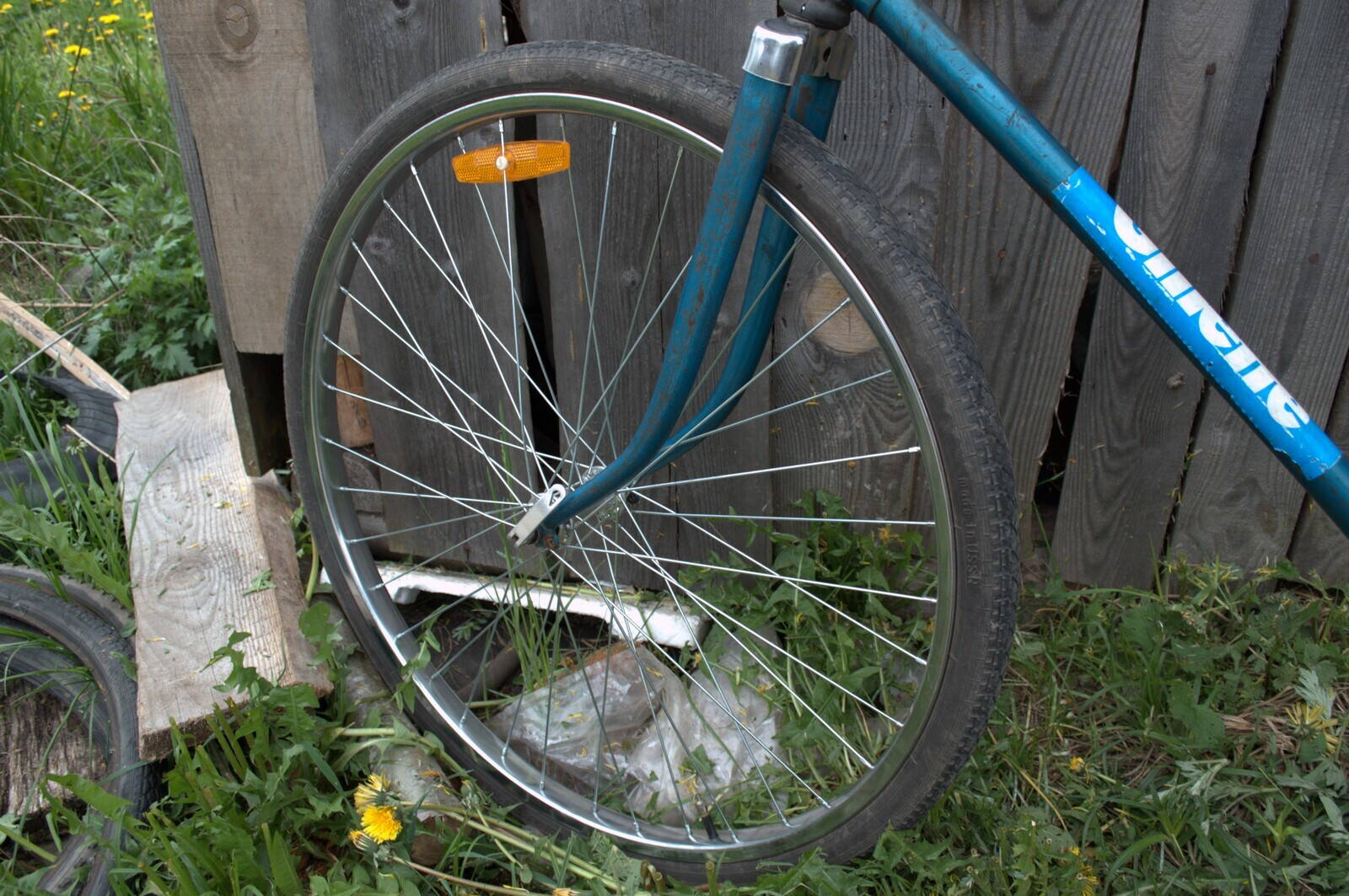

Передний обод был крашеный(поздний Минск), битый и ржавый, на переднюю втулку и конуса без слез не взглянешь. Поэтому это хозяйство было отложено в сторону и предпринят очередной поход на рынок. За 28" колеса в сборе у нас ломят аж 1000руб(1100 заднее) с корпусом втулки без потрохов. Спицевой набор – все спицы сами за себя. Обод такое ощущение что на колене из алюминиевого профиля гнули.
Это чудо инженерии было с гневом отвергнуто. :evil: С трудом нашел последний одинарный железный обод(без усилений вообще) сторговал его за 400руб, и втулку алю(нонейм) под эксцентрик за 200руб.(Как я ошибался беря эту связку :facepalm: ) Стальная втулка под гайки стоила дороже и была отвратительного качества. Докуплены спицы и уже гораздо быстрее собрано и настроено колесо.(Насколько возможно было его настроить) Чтобы впихнуть колесо в вилку потребовалось подровнять паз в дропах до равномерной ширины и немного разогнуть перья, а затем подогнуть дропы.

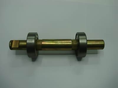

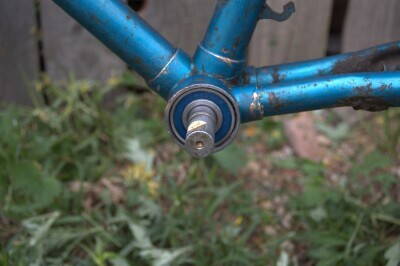

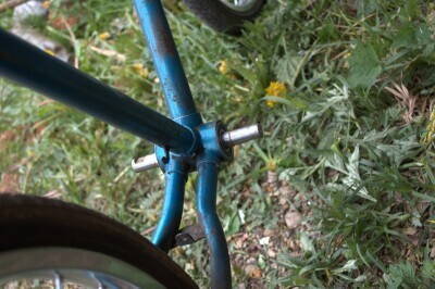

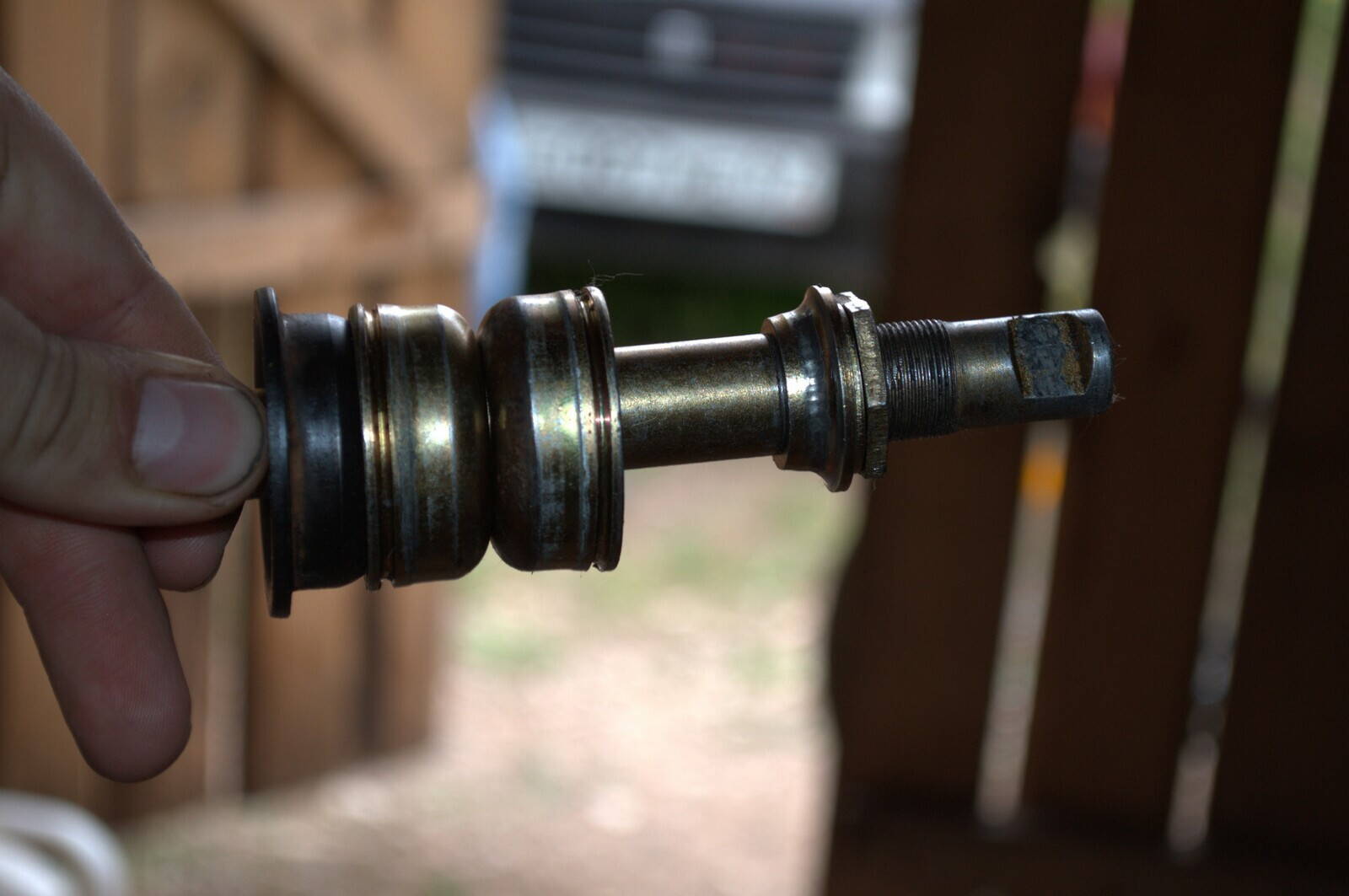

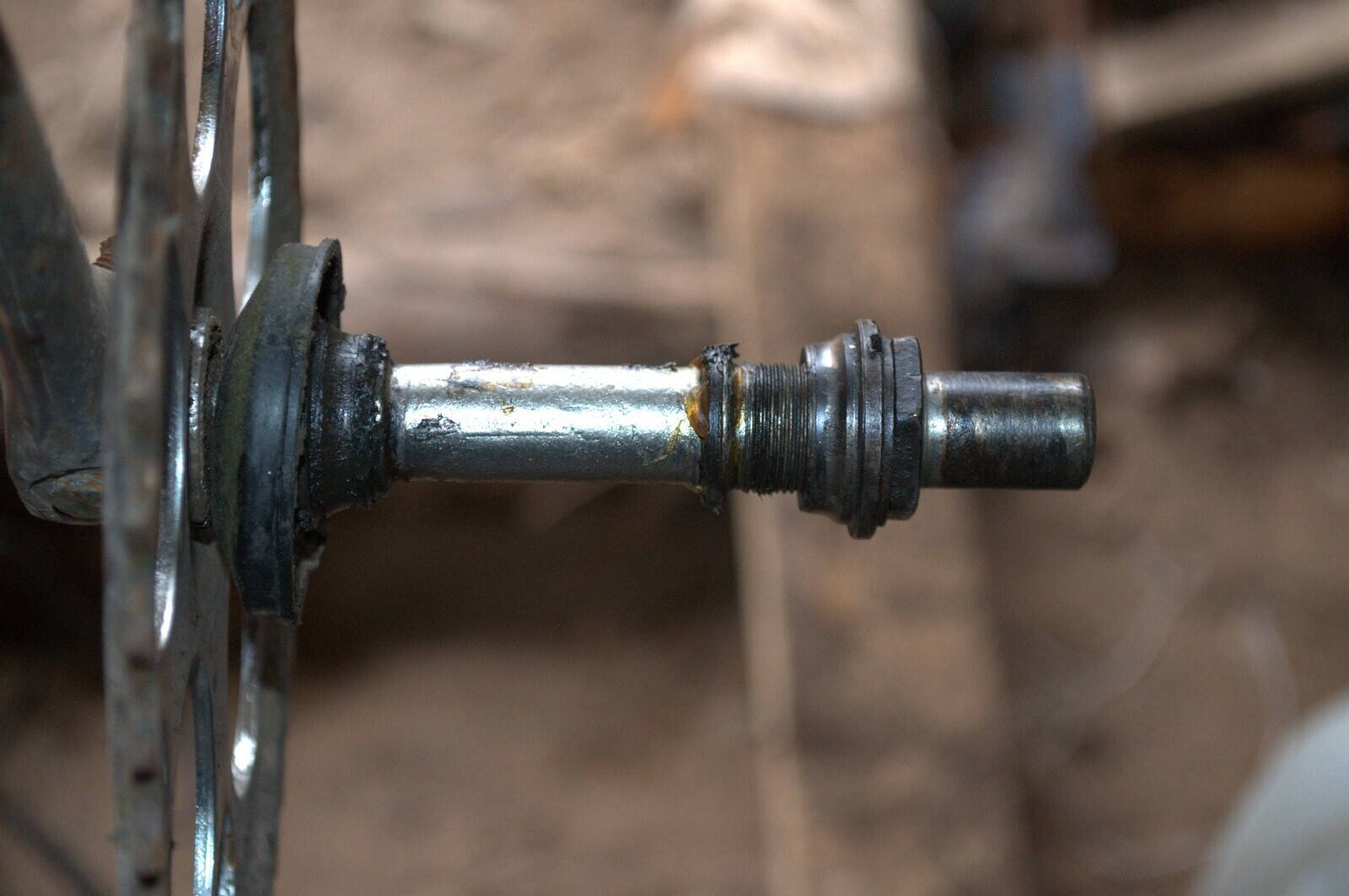

-Каретка. Она оказалась сплошным разочарованием. Во первых новодел в желтой гальванике. Во вторых резьба на валу была убита, предположительно забиванием звезды на вал. В третьих качество, если сравнивать с минской кареткой оригинальной просто отвратительное. На валу даже паз под шайбу с усом завален. А выбив чашки еще и оказалось что они большего чем надо диаметра. И слегка попортили этим посадочные места в раме. Оригинальные чашки вращаются там со свистом. Для сравнения на фото черная чашка оригинал.
DSC_0397.jpg [ 185.76 КБ | Просмотров: 4920 ]
Комментарий к файлу: Вал от Аиста родной.
DSC_0401.jpg [ 261.29 КБ | Просмотров: 4920 ]
Промерив грубо каретку получил те же 40мм что и должно быть. Но это не совсем так, десятки уплыли. С горя решил попробовать установить промподшипники. На базаре приобретен вал, к сожалению такое же мягкое гумно как и тот что стоял. Тоже в желтой гальванике. У нас других нет. И отдельно у дедушек на рынке новые 203 подшипники. Чтобы их напрессовать пришлось немного пройти вал наждачкой. Посадочный диаметр в каретке решил попробовать восстановить холодной сваркой. Не вышло, слишком маленький слой выходит. Его выдавливает подшипником. Кернить не стал, не уверен поможет ли это в данной ситуации. Да и несовременно кернить все подряд :D В общем запрессовал подшипники, добился того положения при котором внешние обоймы не люфтят в раме и не прокручиваются. Уже начал радоваться что все обойдется. Не тут то было. :twisted: На рынке прикупил на пробу китайских клиньев по 15руб. У нас продаются Стелсовские, тот же китай, только в профиль. И у одного барыги прихватил ржавые клинья (типа советские запасы, извлеченные из баночки от кофе) по аццкибарыжной цене в 50руб за штуку. С клиньями я лоханулся :facepalm: , хотя подозревал это еще при покупке. Когда они откисли в лимонке, выяснилось что это говноклинья в цинке старательно имитирующие минские образца года этак 2002. В коробке оба вида. Темные это купленные у барыг по 50.
DSC_0407.jpg [ 145.25 КБ | Просмотров: 4912 ]

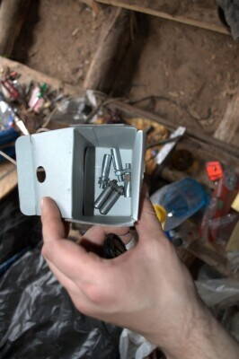

Они почему то туго лезут в шатун, как например так называемые «ремонтные» и резьба там никакущая. Даже разговора нет о том чтобы по методу kisa попытаться затянуть гайку. На поверку оказалось что современные китайские клинья гораздо более твердые. По крайней мере гайку на них можно затянуть. Хотя с резьбой там своя беда. Гайка на клине так ерзает, что меня мучают подозрения что резьба там по шагу как в строительных метизах. И геометрия у китайцев так себе.
Вот все ругаются на качество валов и клиньев. Так ведь все сбалансировано! Мягкий вал+мягкие клинья :lol:
Ну вот..
Собрал я значит каретку и айда кататься проверять.
DSC_0383.jpg [ 224.39 КБ | Просмотров: 4920 ]
DSC_0384.jpg [ 347.35 КБ | Просмотров: 4920 ]
И тут вылез косяк... :mad: При педалировании подшипники самопроизвольно начали ползти в лево, и на определенном этапе левая сторона начинала люфтить и щелкать внешней обоймой в раме. Собственно на фото хорошо видно увеличенный зазор. Но если до упора ставить подшипник, он фиксируется. И второй нюанс - не стоит повторять моей ошибки и вместо говновала ставить такой же. На этом вдобавок еще и пазы под клинья сделаны со смещением и как итог шатуны не совсем друг против друга.
UPD Позже на второй странице при исправлении сего дефекта обнаружилось что в этом виноват не вал, а то что я просмотрел клин с неправильной геометрией.

Что думаю со всем этим делать?
Как то восстановить посадочные места в каретке.
1) Анаэробный клей(ака фиксатор резьбы синий; для разъемных соединений) - вклеить на него внешнюю обойму подшипников. Усилия на сдвиг и давление на единицу площади у этих компаундов достаточное.
2) Способ староверческий :D. Залудить мягким припоем проточки в стакане каретки, довести наждачной бумагой и впрессовать подшипники.

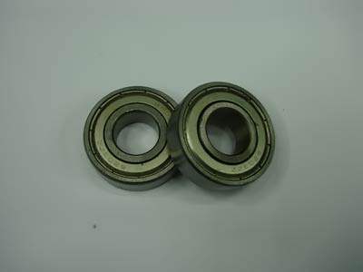

И да - дорабатывать подшипники. А именно лудить обойму, или наплавить медь на неё же электросваркой я категорически не желаю :no:
Трабл посерьезнее - вал. Выбора валов под клинья у нас нет. Только желтая убогость. Увидите на рынке - бегите от него. У меня извлеченный вал неплохо справляется как выколотка правильных клиньев. Во всяком случае видимых следов от ударов не оставляет, а сам неплохо сминается :cool:
Недавно ко мне сосед подкатывал на ТО своей раскладушки Аист на 24х колесах. Она у него поздняя и кареточный вал уже с завода под промы. Естественно я осмотрел это дело с пристрастием. И что выяснил. Во первых родной вал имеет шлицы в посадочных местах под подшипники, во вторых подшипники там стоят с металлическими уплотнениями. Фото стырены где то в интернете. :oops:
Комментарий к файлу: Вал вроде такого, только по цвету как родной минский.
Вал каретки.jpg [ 5.28 КБ | Просмотров: 4911 ]
Комментарий к файлу: Подшипники такие.
Подшипник.jpg [ 7.54 КБ | Просмотров: 4911 ]

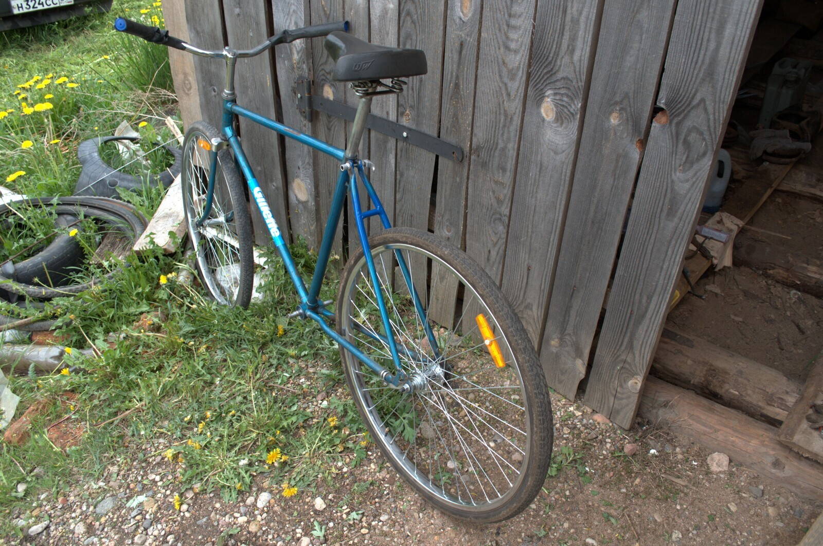

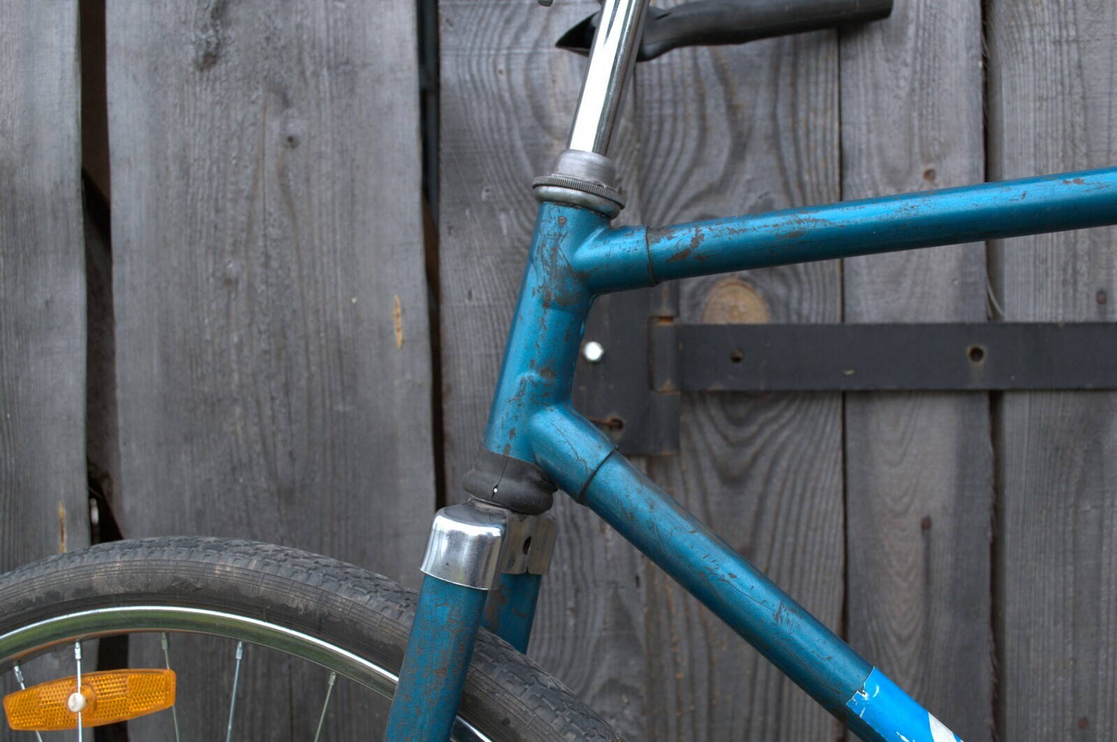

Кстати велосипед выглядит пока так:
DSC_0388.jpg [ 575.63 КБ | Просмотров: 4912 ]
Куски камеры натянуты на руль чтобы при ремонтных мероприятиях хром китайский не покоцать :D Седло стоит белорусское кооперативное.(Насколько знаю сейчас таких не делают)
Руль и вынос стоят рыночно-китайские. Грипсы слегка мягкие и не воняют что удивительно :shock: С выносом конфуз вышел. Принес я его домой после покупки и давай мерять. И оказалось что труба овальная :lol: По широкой части 25,4 а по узкой 25. Но встал без проблем, несмотря на несколько пластилиновый болт затягивающий клин. Из за большого размаха лично мне довольно удобен.

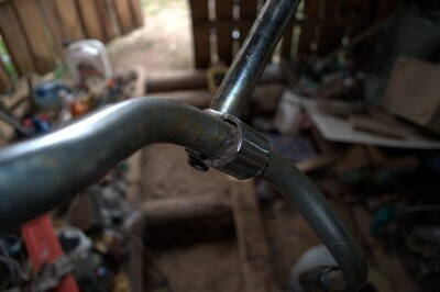

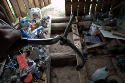

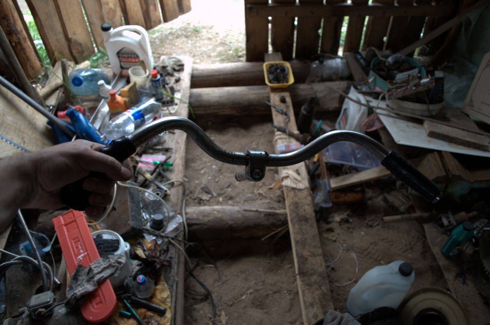

Тот руль что стоял был аццки заколхожен, от чего не знаю :roll: . Он был приварен к советскому нищеброд-стайл хомуту, а сам штырь( как и руль) был кривой.
Вот его фото:
DSC_0403.jpg [ 278.17 КБ | Просмотров: 4912 ]
DSC_0404.jpg [ 252.01 КБ | Просмотров: 4912 ]
DSC_0405.jpg [ 177.38 КБ | Просмотров: 4912 ]
