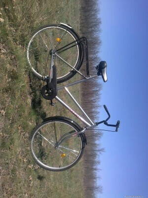

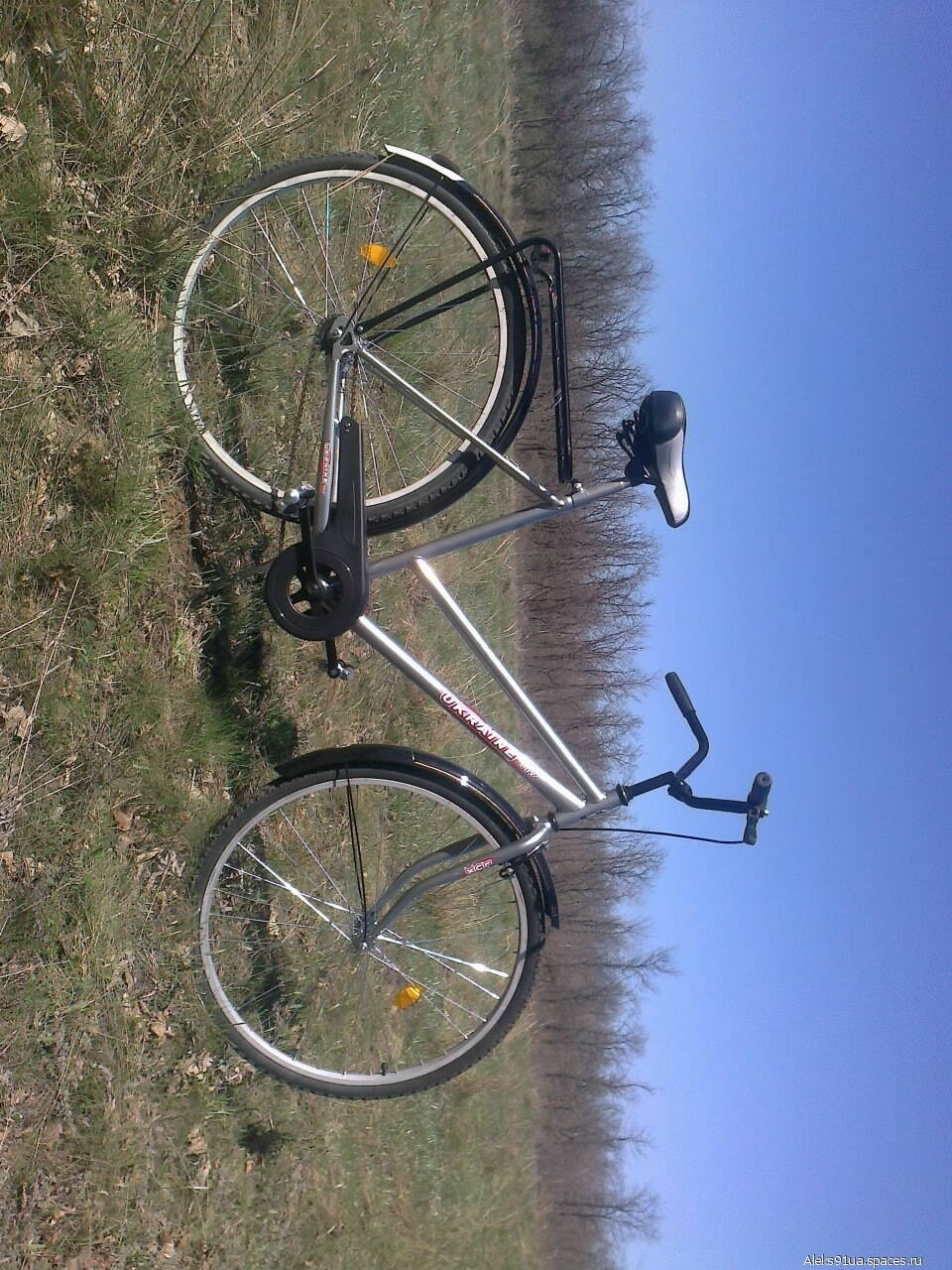

Всем привет!
Намаявшись на горках и с одной передачей (хотя и наездил за 1.5 года 1800км) задумал я решение данново вопроса.
Пишу сразу это все (эсли что) только задумка .
Концепцыя такова что я хочу оставить шатуны как есть, и поставить зади скорее что трещетку шестерик. Как будет лутче?
Кто уже видел такое все ли передачи могут работать с такой системой?
Возможно ли на все это поставить например переклюк алтус ? (если не считать что он на болт).
Комментарий к файлу: dwja

І вийде дешевше і простіше ,планетарка буде краще в усіх відношеннях.

Шестерик полностью работоспособен с любой из двух ведущих шестерен на модернизированном Спутнике. Почему бы ему не работать с одной, если использовать подходящую гибкую цепь.
Но поддерживаю совет про планетарку. Вариант дороже, но много надежнее. Главное, чтобы хватило для комфортной езды диапазона передач.

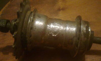

надыбал втулку цто можете сказать о ней?
каких годов на какие велы ставилась?
