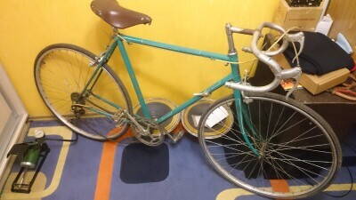

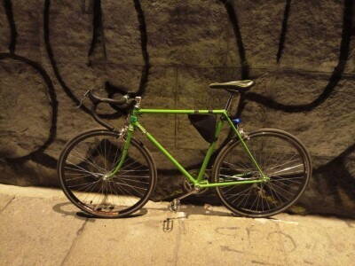

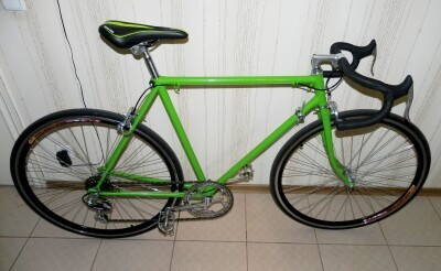

Всем доброго времени суток! Сразу хочу извиниться, если написал не туда или эта тема уже поднималась. Поиск не дал желаемого результата :( В общем, год назад приобрел себе ХВЗ "Чемпион" 1963 года. Велосипед хранился длительное время в сарае, поэтому состояние было плохим. Основной целью было поставить его "на ноги" и начать полноценно кататься. Разборка прошла успешно, но многие расходники нужно было заменить.. Передо мной было 3 пути реализации этого велоспеда:
1. Оставить всё как есть, и провести полноценное ТО.
2. Заморочится, найти все ораториальные детали и полноценно отреставрировать велосипед.
3. Всё старое выбросить и сделать крокодил.
В общем, классика жанра :) . Желание быстрее опробовать сей аппарат не давало покоя, поэтому я решил сделать полноценное ТО и скорее начать ездить. Сразу скажу, так я ещё никогда не обламывался :( . Казалось бы, что там того велосипеда?! Но начинал браться за одно - вылазило другое и т.д. Знатно наигравшийся, я частично начал меня запчасти на новые. Сразу уточню, целью было сделать дешевый и качественный велик для ежедневного использования. В общем, пройдя определенный путь я все-таки собрал его и впервые выехал. Ощущение не передать... Я старался максимально четко все собрать и настроить. Велосипед ехал плавно и не создавал ни малейших призвуков. Но через время я начал замечать, что мне мешает мелкая вибрация в рулевой. Будто что-то чуть-чуть не докручено. Проверил все узлы проблем нету. И тут мне пришла в голову мысль, что может быть причина в неподходящих подшипниках. Подшипники сепараторные, ставил новые, от МТБ. Чувствую, что причина именно в этом. Ведь все стаканы (оригинальные) не имею выработки и в хорошем состоянии. Но на какие подшипники менять? Хочу использовать насыпные. Но не знаю какой нужен диаметер? Возможно кто-то знает где можно приобрести подшипники в Киеве?

Воу, вот так велосипед!
Ну, неплохо, неплохо. А еще можно STI поставить вместо обычных тормо.ручек-манеток.
Что по поводу рулевой, тут надо смотреть не только шарики, но и дорожки, в которых они ходят. Но если с этим всё в порядке, желательно убедиться в соосности рулевой, т.е. ровно ли вставлены чашки, и параллельны ли срезы рулевой трубы (а то хвз порой такое вытворял... :facepalm: )
Желаю удачи в устранении проблемы.
Пара маленьких нюансиков. Обрежь тросики у тормоза и надень наконечник. Сойдет старый ниппель от спицы, или можно капнуть суперклея на откушенный конец троса.
Чтоб педаль всегда была в удобном положении (а не перевернувшаяся пузом вверх), вкрути в пустые дырочки от туклипс по болтику и закрути гайкой. Центр тяжести переместится, и шипок, за который цепляем ботинком, всегда будет удобно вверху. Задний переключатель :facepalm: Со временем поменяешь и будет класно.

Да, знаю что можно поставить STI :) . Но удовольствие не из дешевых а велик планировался как бюджетный. Да и привык я уже к монеткам на раме, даже четко переключаю.
Касательно рулевой, там все в порядке... То есть, дорожки не повреждены. Хочу попробовать насыпь, но не знаю какого диаметра шарики брать((((((((

Цвет - огонь!
Еще бы перекидку под болт нормальную а не это... извращение, и снять деколи с ободов аккуратно - вообще ням-ням будет.
Там где держится сумка хорошо бы подклеить скрыто что-то, ато натрет со временем, будет некрасиво.
...хотя, честно признаюсь, вот на такого года раму я бы таки попробовал подобрать цвет по ral ближе к оригиналу, но "маємо шо маємо"

Generose, а что надето на рулевой трубе рамы на последнем фото?

Цвет планировал несколько другим... Но покраска была порошковая, поэтому выбор невелик. Если бы делать под оригинал, цвет однозначно выбрал бы другой:) И это была бы не порошковая покраска ;)

На счёт перекидки (задней)... Изначально стояла друга, алюминиевая, пермская если не ошибаюсь (понравилась по виду и надежности). Но однажды друг упал на моем велосипеде и поломал её( Благо, пострадал только переключатель. Был вынужден поставить что было по рукой. Конечно же перед тем как поставить идеально вымыл, вычистил, смазал и т.д. Сейчас работает, нареканий нету. Передачи переключаются четко. В будущем конечно же заменю :)
