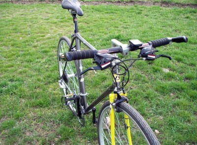

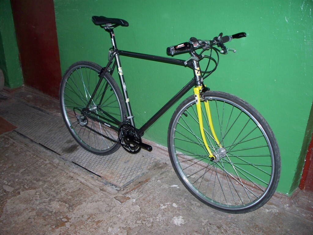

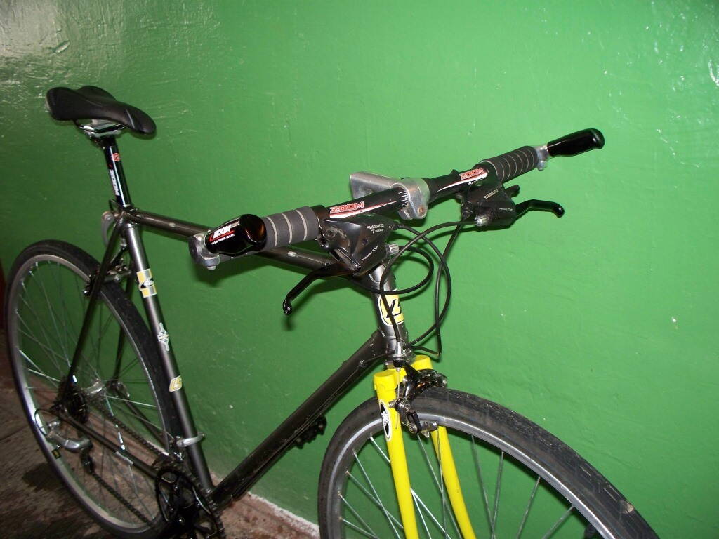

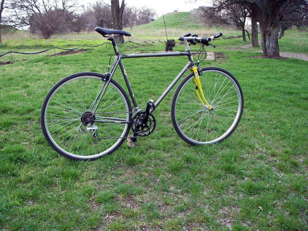

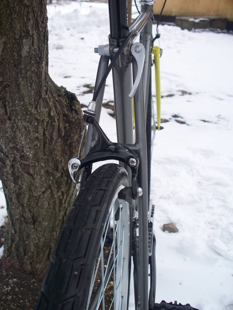

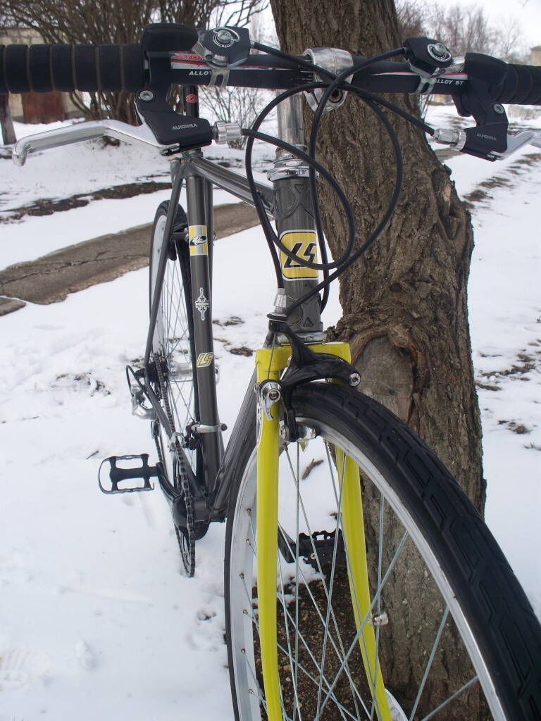

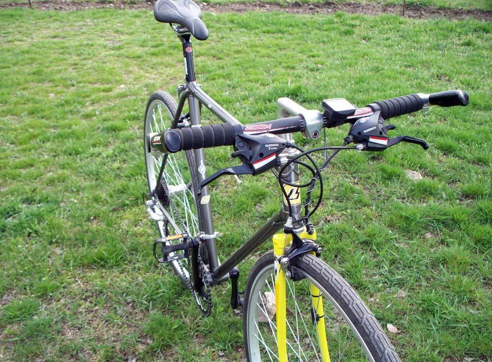

Исходник Старт-шоссе 91г. Чистый шоссер не делал по тому что есть Барракуда. Остальное на фото. Будут вопросы, задавайте.

Эстетично! :yes: Единственно желтая вилка выбивается из общего стиля вела...
СообщениеДобавлено: 24.03.2012 18:55
Сообщения: 31
Город: Керчь
Зарегистрирован:02.07.2011
Жёлтая вилка это издержки жлобства! Изначально хотел весь жёлтй. Покрасил вилку, легло восемь слоёв пока удовлетворил результат. А оттенок не нравится. Еду на рынок и беру серый металик, крашу раму. Цвет очень нравится. Но на вилку не хватило. Вот результат, ещё балон дорогого металика для вилки жаба задавила.

Отличный вел.
Токо те мочалки-грипсы не очень. У самого такие стояли не нравилось, что тискаеш их как губки
СообщениеДобавлено: 24.03.2012 19:12
Сообщения: 31
Город: Керчь
kusmich писал(а):
Отличный вел.
Не могу не согласится. В планах грипсы поинтересней и вынос с переходником 1 1/8. Задержка в финансировании.

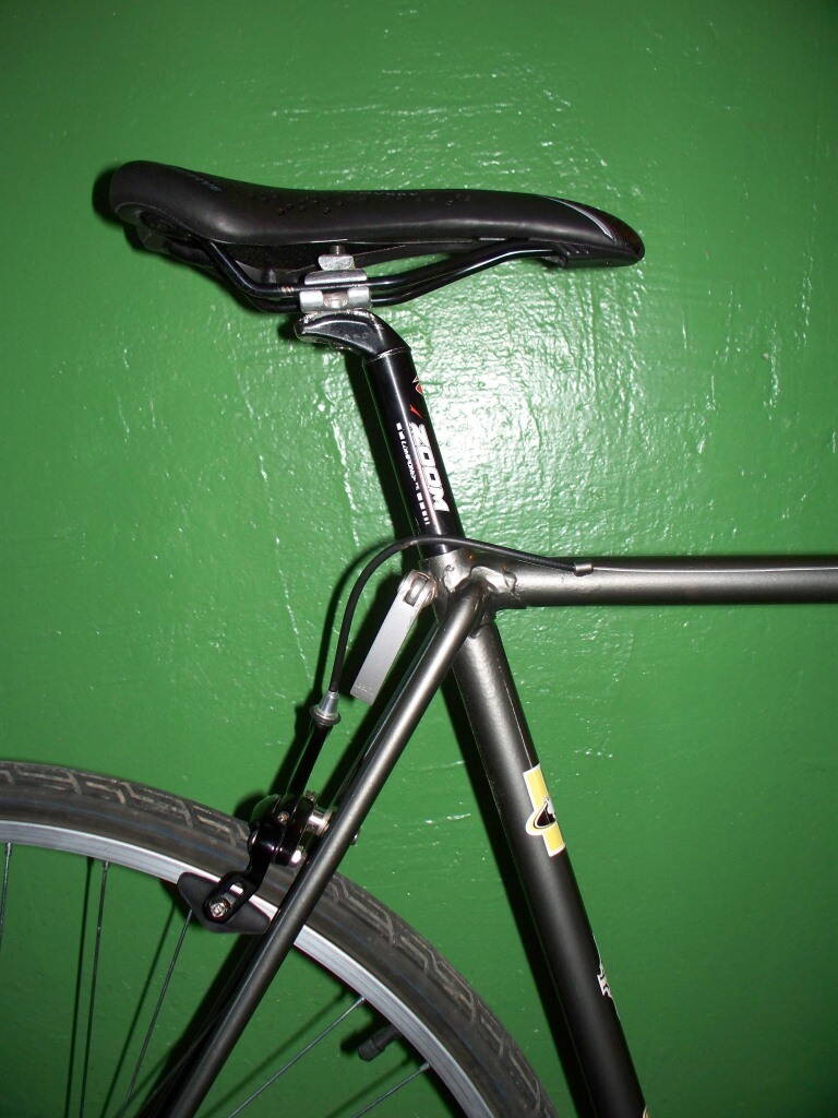

Что за подседел стоит?
Правда освобождает.
СообщениеДобавлено: 24.03.2012 19:20
Сообщения: 31
Город: Керчь
Подсидел 25.4 сначало его обтачил наждачкой, потом трубу шарошкой доводил.

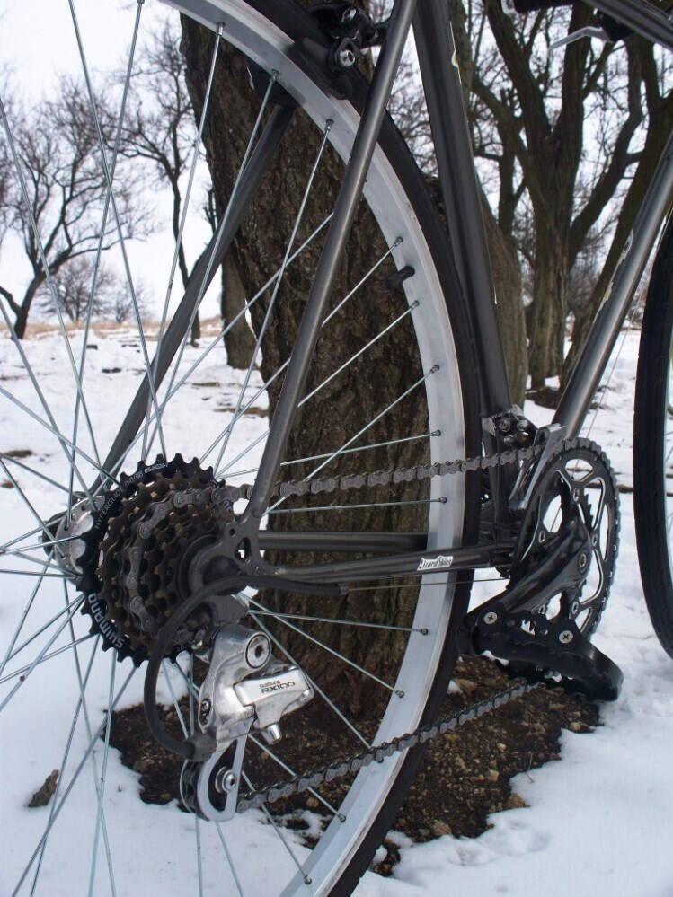

Добавлю фото задней перекидки, очень правится. Не смотря на 20 лет, работает отлично и смотрится современно.

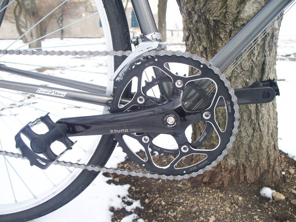

Комплектация:
рама + вилка ХВЗ Старт-Шоссе 91г.
рулевая - LONGUS Fe, 25,4 mm,
вынос - ХВЗ Старт-Шоссе
седло - б/у 100грн.
подседельный штырь -zoom(25,4 мм )
руль + рога -zoom
моноблоки МТБ- Shimano(3x7)
каретка - Shimano - BB-UN26 BSA 68x110мм
тормоза - Bianchi
система - prowheel OUNCE COMPACT 50/34
кассета - Shimano - CS-HG20 7-зв.12-28
передний переключатель - Shimano 105
задний переключатель - Shimano RX100
цепь - Shimano - CN-UG51 112 звеньев
Педали - Wellgo
Обода - fort
Покрышки - 700х32
Втулка перёд - ХВЗ
Втулка зад - MTB Shimano Nexave 36сп 7-зв
