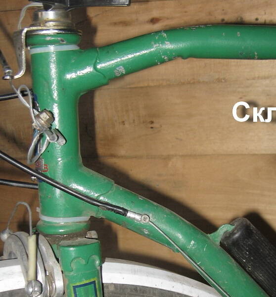

вчера налетел на бордюр и погнул верхнюю и наклонную трубы.
есть ли возможность отрихтовать (как/чем/у кого),
чтобы можно было ездить?

нет, рамы и так старые, почти уверен что также погнулась вилка,рихтовка не даст желаемого(даже близко) результата. за бутылку-3000р можно купить другую раму и переставить на нее старые запчасти.
проще и лучше.

Если жестко и очень крепко зафиксировать вилку, то можно выгнуть в обратную сторону. Первоначального состояния уже не будет, но насколько я знаю, это лучший способ из простых.

Отрихтовать можна как описанно выше. Однако первоначального вида и геометрии и крепкости не будет.
а насколько велика вероятность, что лопнет одна из труб?

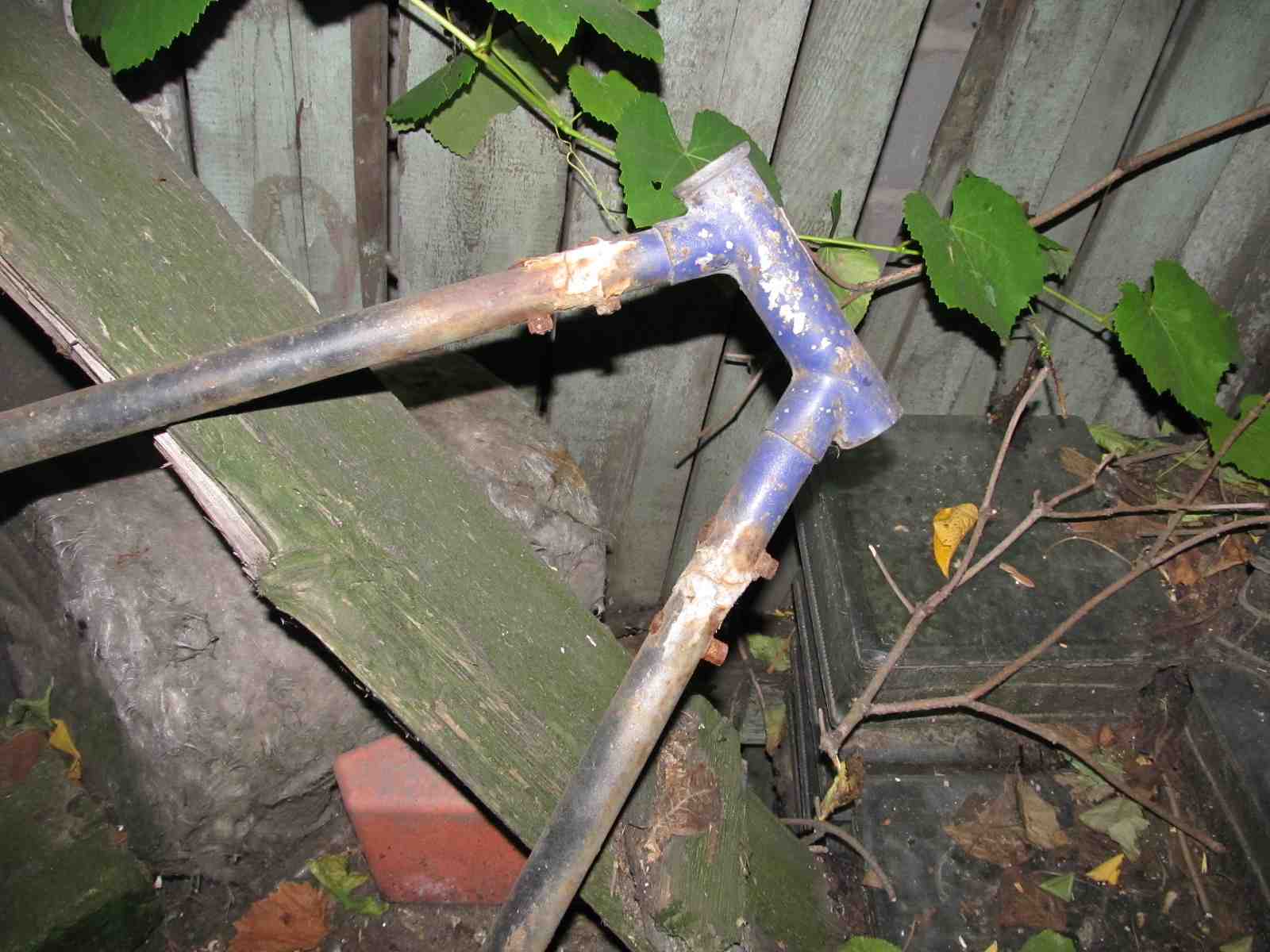

Велика,была труба,а стала полутрубой,жесткости нет,на трубу действуют силы по давлению равномерно,а выровнять как было не удастся,с одной стороны будет вмятина,которая может разорваться или опять прогнуться под нагрузкой,металл уже потянут на верхней трубе,появились брижжи была такая же проблема у друга с велом Украина,лечилось как на фото,но потом было принято решение оставить,разрезали в месте изгиба,подровняли,подобрали трубку во внутрь и забили ее(лучше проварить)состыковали 2 части,но это тоже не фонтан,изначальная геометрия является самой точной и правильной

не заморачивайтеь.дохлый номер. Рама не стоит этого.найдите другую

Была такая фишка на старой украине. Выгнул обратно насколько было возможно, несколько лет отъездил на велике. Потом в один прекрасный момент въезда на горку (с усилием давил на педали) нижняя труба лопнула :) Рама отправилась на свалку.

В детстве, обучаясь катаццо на веле, не вписался в поворот, и влетел в заднее колесо припаркованного КрАЗ-а. Погнул раму, примерно как на фото (хорошо еще, что попал в колесо, а не под кузов - тогда б рама, наверное, осталась цела, а погнул бы свою дурную голову :)). Вдобавок погнул еще и вилку - обнаружилось по тому, что на поворотах педаль стала цеплять за колесо.
Вилку разогнули, поставив велик напопа, и подергав за колесо руками; рама так и осталась погнутой. Проездил потом на этих раме с вилкой еще лет 5, после чего вел достался новому владельцу, коий на нем (с той же рамой и вилкой!) ездит до сих пор - на раме укреплено детское сиденьице, хотя та дытынка, что в нем возилась, давно имеет уже своих. :)

Да, рама не лечибельна, надо другую, думается, шо треба отсмотреть вилку на предмет трещин, и геометрии, вытащив её из рулевой, таки, крепко воткнулся,ё :velo3: !

В своё время похоже - после удура о бетонный поребрик - погнул раму дорожной Украины. Выгибать пробовал, но невнушительно получалось. Разрезали по местам сгиба ,внутрь вставили трубки мЕньшего диаметра (от рамы детского велосипеда), и обварили. Держится до сих пор, хотя и не очень красиво.
Проще, мне кажется, найти новую раму...

Сходу это рама "Турист". Висит аж 3 рамы "Турист" - и все 3 с такими горбылями. К слову из более чем 30-ти СШ рам ни одного горбыля (хотя инцидентов с ломанием вилок предостаточно).
Если трубы "Туриста" и целые не держат нагрузки, то рихтованые тем более не будут держать.
Меняй на стартон раму.

всем спасибо.
рама заменена. велосипед снова в использовании.
