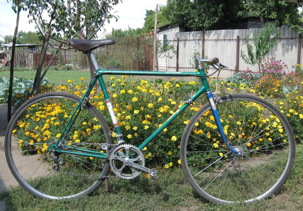

Хочу восстановить/реставрировать краску на раме "Спорта" 1973 года выпуска. Где в Харькове можно найти мастера для покраски высокого уровня и полного восстановления существующих деколей и реставрации эмблемы на рулевой?

Пескоструйка и порошковой покраска
пескоструйка - 050-189-62-59, ул.Воронихина 8
покраска - 392-10-27 Ирина Ивановна ( технолог), пр.50 лет СССР 52 ООО ,, Контур,,

Спасибо, но, к сожалению, порошок - не реставрация. И, по моим прикидкам, самое сложное - аэрография деколей.

деколи делаются не аэрографией. они распечатываются и клеются под лак. или найти попытаться оригинальные. Рекордовские же находили...

Оригинальных уже не найти. А распечатка не производит впечатления. Во всяком случае та, которую видел. Тем более, очень многие говорят "как", но не "что, где, почём". :sad:

Декали печатаются, с картинки обычным струйным принтером, действительно, под лак.
Я в своё время сам отрисовал картинку с фотографии, заказал специальную декальную бумагу через ибэй, распечатал, наклеил. Долго, сложновато, но интересно. У нас в Риге есть человек, за небольшие деньги делающий декали на распространённые реставрируемые велосипеды (латвийские довоенные).
Советую поспрашивать в конторках визуальной рекламы.
Да, горячая декаль, как на крУжки клеят - не годится, нагревать раму так нельзя, да и радиус нагревалки там - ровно под кружку.

На декалях (поправьте меня) возникают проблемы с белым цветом? И, если честно, то хочется с покраской чуть-чуть выпендриться. Есть некоторые идеи как раз для аэрографии.

С белым цветом проблем не возникает. Принтер белым не печатает, но есть бумага с прозрачной, а есть - с белой основой. Проблемы возникают с золотистым цветом и с рельефным тиснением, как на нектороых старых велосипедах. ХВЗ так не выпендривалось :)
Тут уж либо аэрография, либо "порошковая краска - не реставрация", нда.

Раскрывать задумку не особо хотелось... Подумывал на пол-тона светлее дать очень крупные надписи под наклейками, так, чтобы читались с расстояния в несколько метров. Вблизи - полный оригинал, а чуть отступив видишь нечто более современное. Тем более вопрос стоял "где найти мастера", а не "как бы мне его покрасить".
