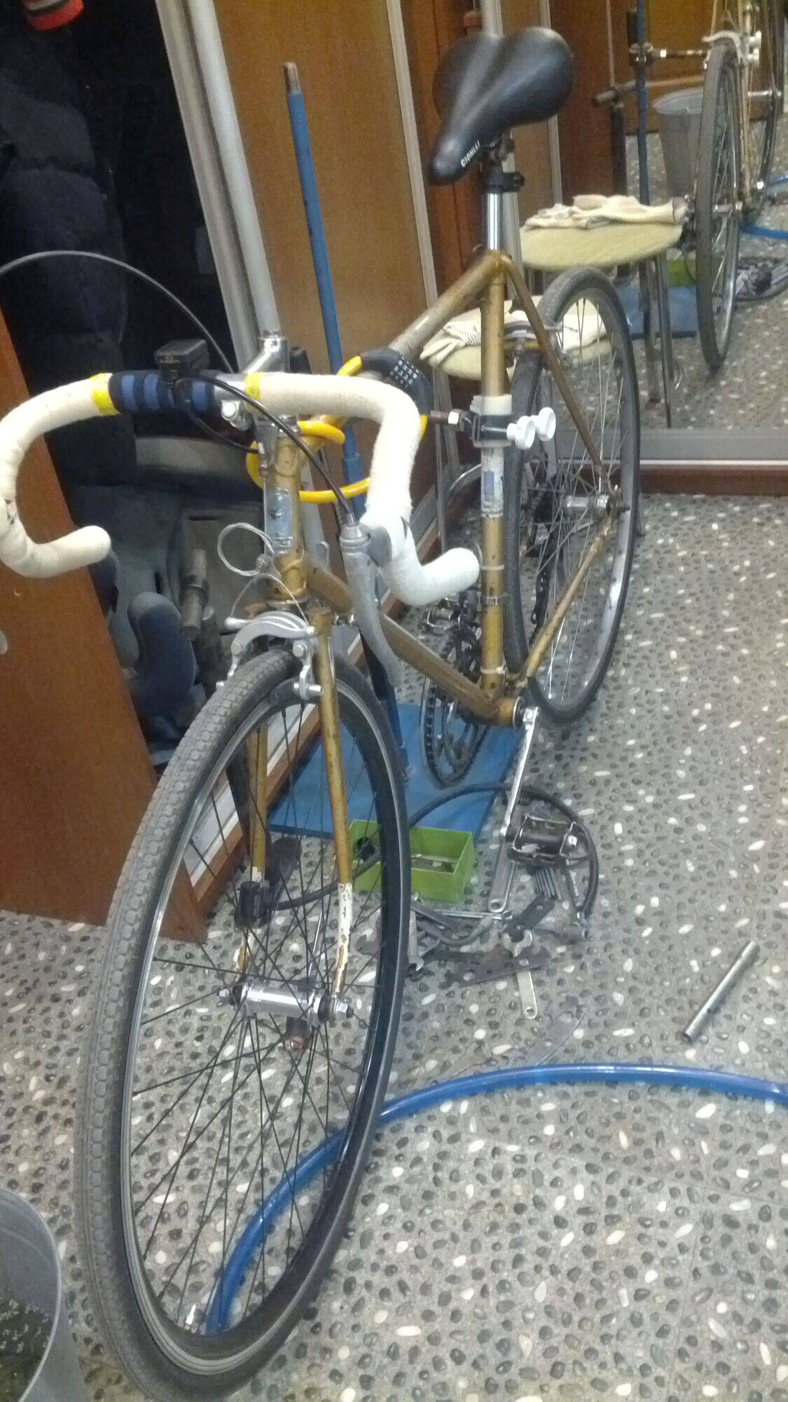

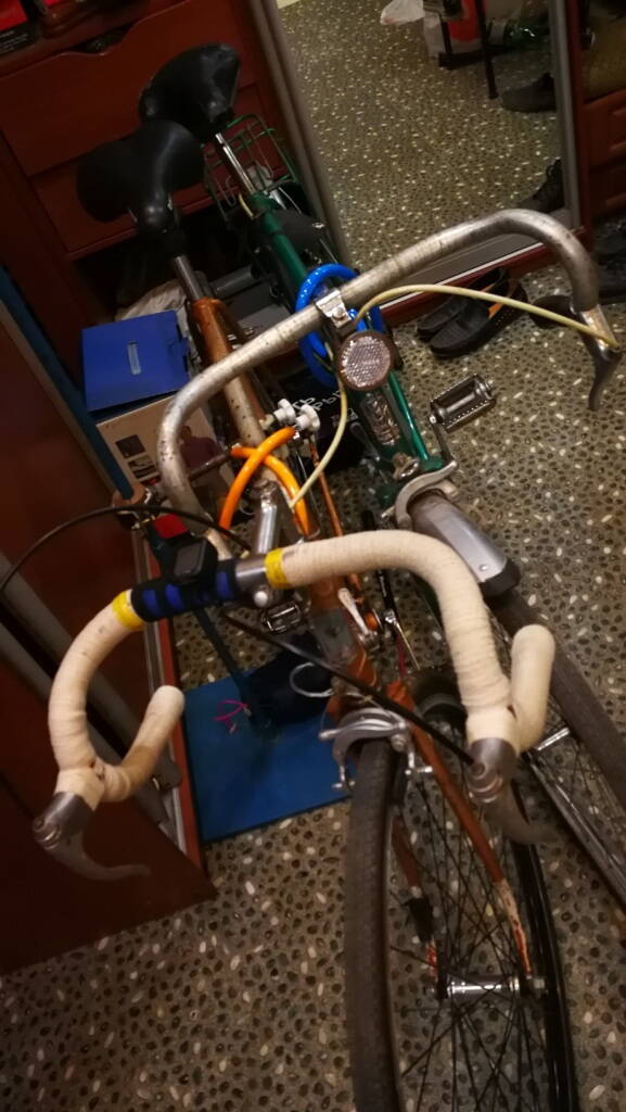

Обмотал киперкой

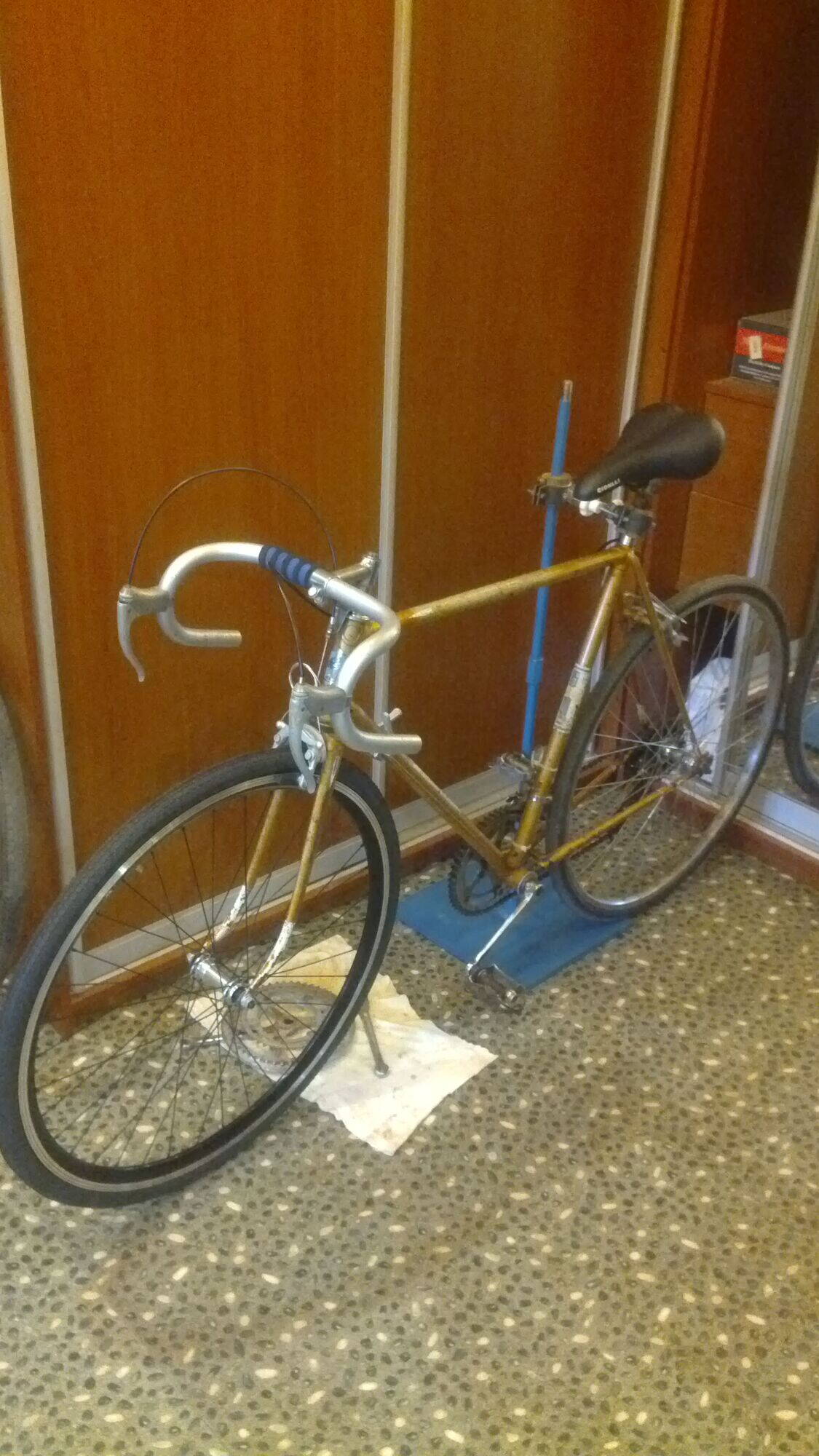

Красить не стал..... Военных вид оставлю чтобы не скомуниздили...... вес 11 кг

tork писал(а):
Обмотал киперкой
Это велокомп на руле?

amigostar писал(а):
tork писал(а):
Обмотал киперкой
да безпроводной

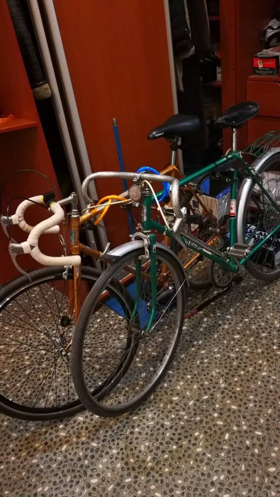

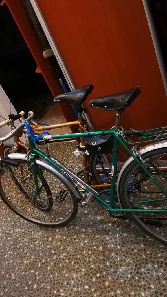

теперь у нас два коня

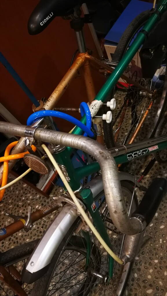

только на туристе руль широкий а у стартона узкий..... хз почему я думал у всех одинаковый))))

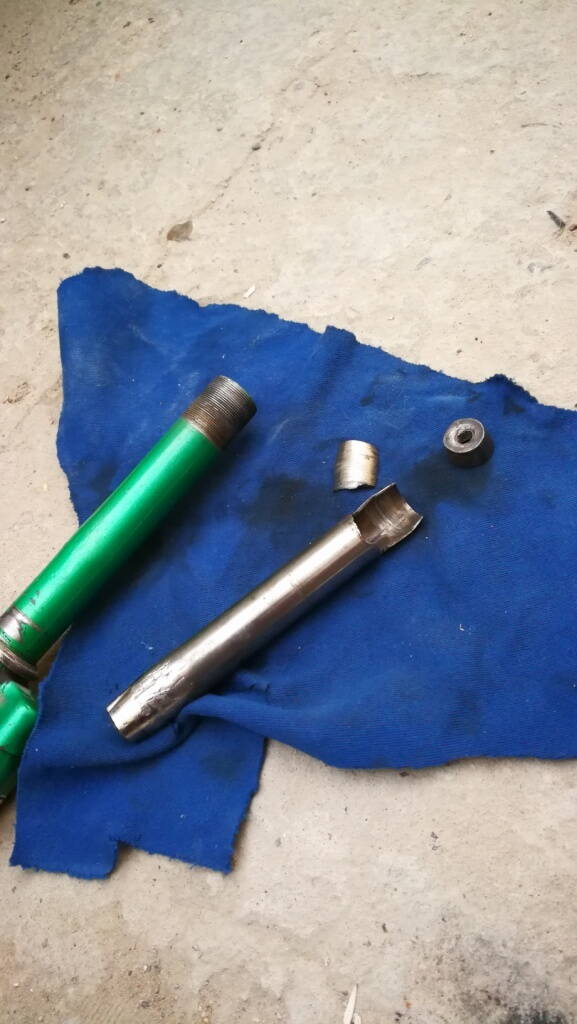

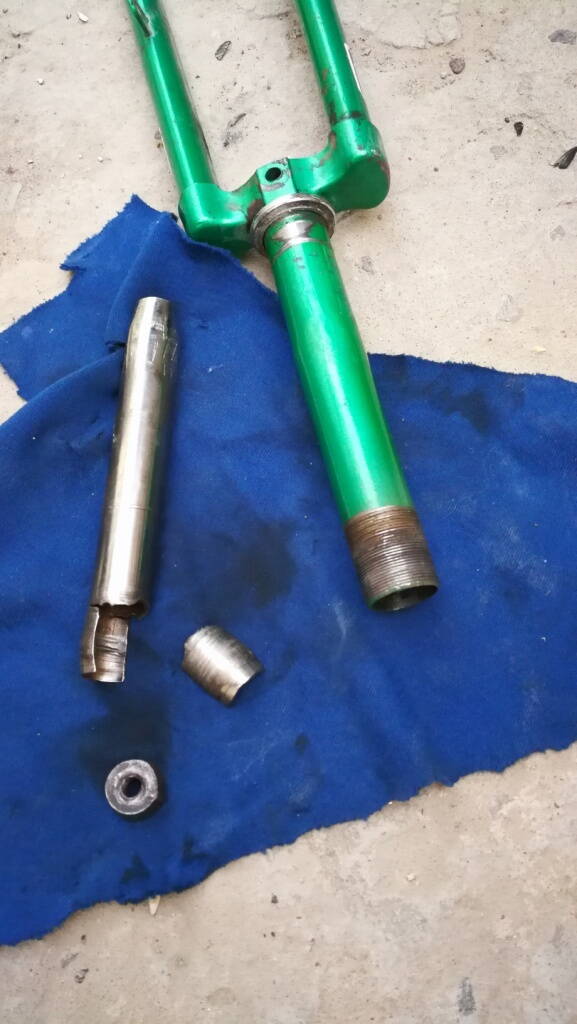

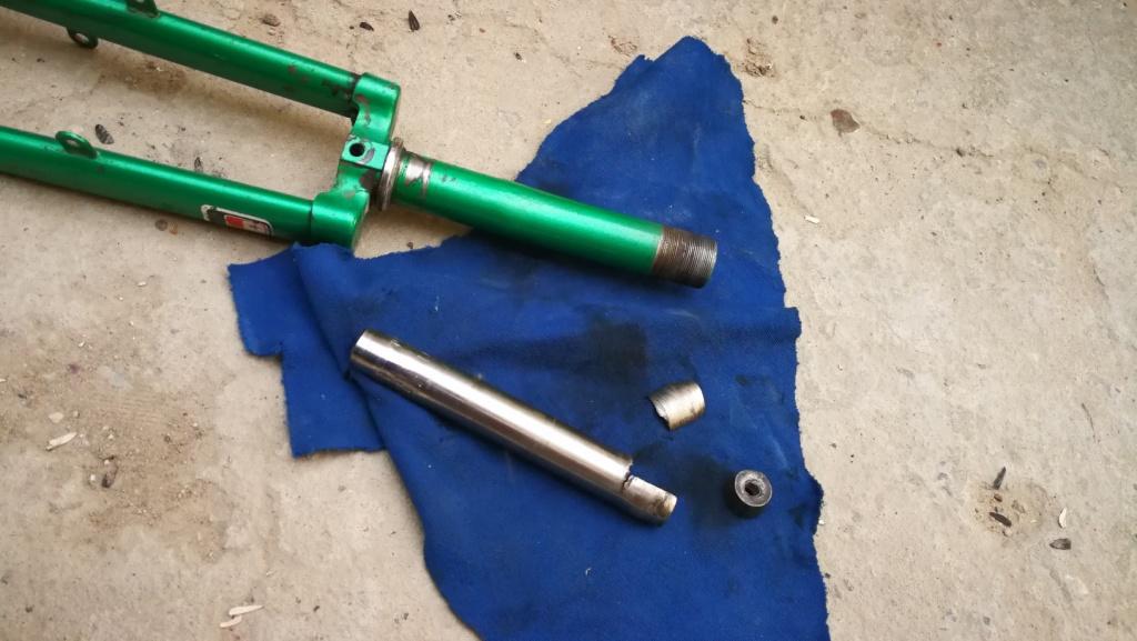

с туристом началось.....)))))..... проблемы...... всё дествие происходит почти в онлайн..... не показываю сколько выпито и скурено с друзьями в гараже(друзья помогали курить) но рулевой шток который заклинило. мы извлекли из вилки.....сидел мёртво думали несколько дней...... после расфигачивания кувалдой и и проворачиванием офигенным трубным ключом .... был из влечён старым дедовским способом ..... постукиванием туда назад молоточком средним.... олени ...одним словом
Это кусок трубы выноса выковыряли?
 Заголовок сообщения: Re: Гараж 30 регион
СообщениеДобавлено: 27.06.2017 19:49
Сообщения: 320
Город: Воронеж
Возраст: 59
Зарегистрирован:07.06.2008
Ну да, там а трубе разрез был, в него входит коническая гайка и распирает трубу в штоке. Первый раз вижу, чтобы так сломалась, что с ней делали?
Все же вариант с клиновой гайкой лучше
СообщениеДобавлено: 27.06.2017 22:39
Сообщения: 24
Город: астрахань
Возраст: 55
Зарегистрирован:18.05.2017
vgd писал(а):
ну да скорее всего мы ей помогли она уже была треснутая..... т.к обычным способом не извлекалась
