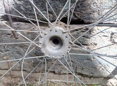

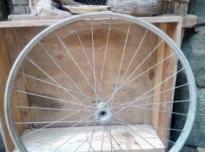

Я вот не знаю, куда спросить, вроде название темы подходит. Нашёл в сарае колесо, и никак не въеду, как им пользовались. Диаметр чашки 24мм, обод 28 дюймов (ни или сколько там метрических единиц у обычного дорожника). Ведь должен же быть пыльник какой-то, нет? Может кто знает, что за втулка такая?
1027611.jpg [ 537.78 КБ | Просмотров: 1969 ]
1027612.jpg [ 453.59 КБ | Просмотров: 1969 ]
 Заголовок сообщения: Re: Помогите опознать втулку!
СообщениеДобавлено: 13.07.2017 00:06
Сообщения: 11240
это очень халтурная втулка. если обод дорог как паметь - переспицевать на нооммальную.
