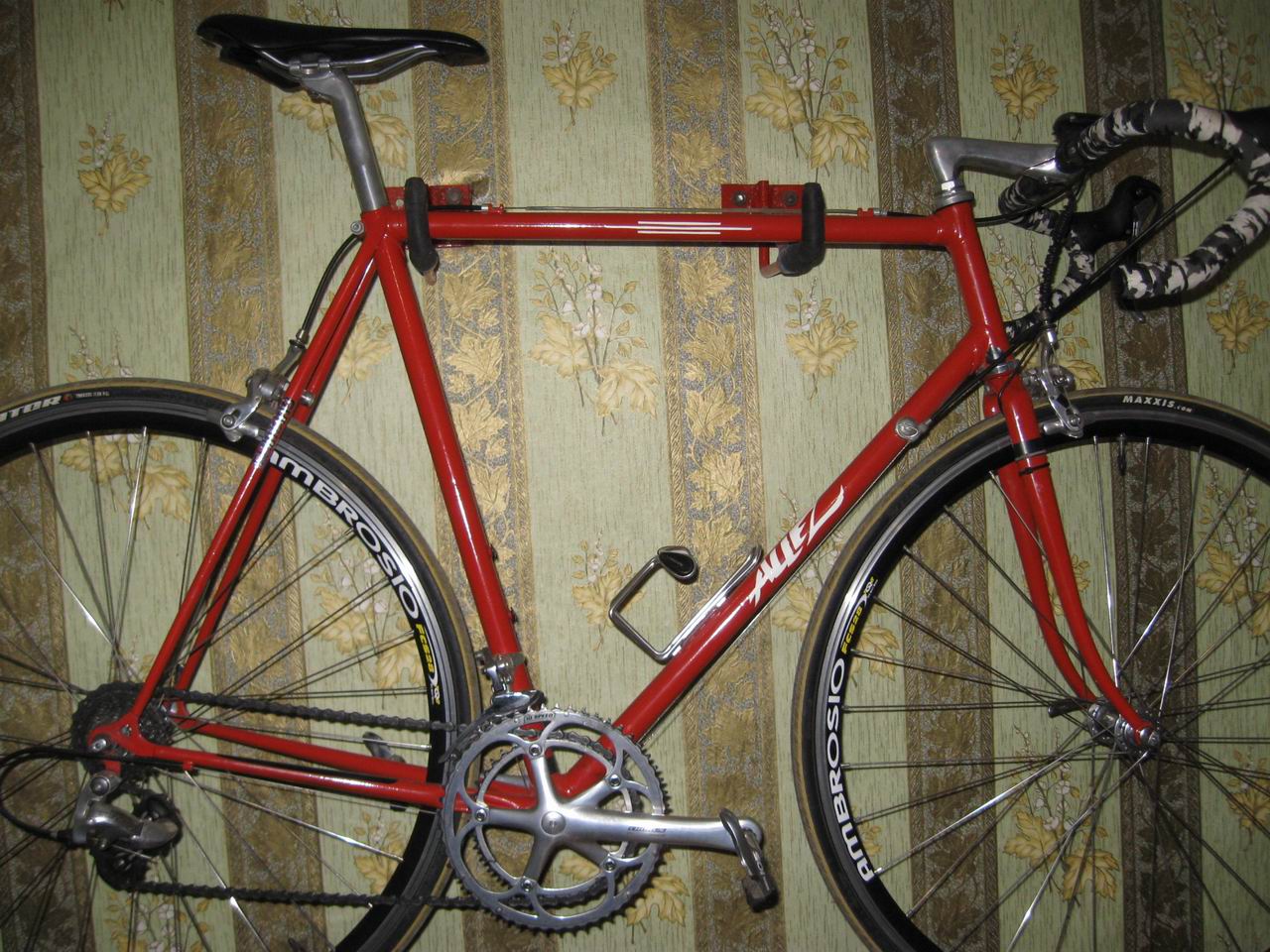

Недавно выменял-купил себе 600ую раму, под видом спецзаказа СШ...
Но уже в гараже при более подробном рассмотрении закрались подозрения что это не так.
Общий вид:
По клику больше
Вот что у нас с втулкой:
Это R550 колеса или по простому под 10 касету, стала почти как родная, разжимал милиметра на два и то это только край, на место она запрыгнула практически без давления.
Вот такая вилка:
Не помню я что-то таких ХВЗ вилок.
И с "кареткой" не все понятно:
Вприсовывали-разжимали... варвары ) Чем то напоминает Тахионовскую, широкая.
Похоже родная.
Похоже не врут... штангель забыл =( в гараже только линейка нашлась.
Нет нижней перемычки.
Еще немного фоток:
93
Выбито: "с 63"
Вес рамы не скажу, но навскидку достаточно не тяжелая для хромоля. Все три трубы разные (по звуку).
Вынос влез без каких либо проблем, как родной, что тоже настораживает =)
Так все же что это за рама? Подскажите пожалуйста, интересно.
Спасибо.

"солянка сборная мясная" из импортной трубы (труб), импортного узла, не родной вилки, узлов, наконечников и труб для спецзаказа.
made by XB3

В 93-м году лепили на ХВЗ из того что было под рукой... Но это ещё можно назвать спецзаказом

Спецзаказ.
Вилка не родная. Система тоже.
Рулевая родная - береги её.

vvr я тоже к этому склонялся, но откуда у ХВЗ это все, буржуйская вилка (вправду ее могли потом отдельно к раме докинуть) и узлы? Как такая солянка родилась... и какого черта колесо с кассетой под 10 влезло?.. на ХВЗ даже в 90ые вроде игнорировали факт существования подобных "новшеств"... или нет?
Nemec 93 год тоже настораживает, тогда и вправду лепили что могли (по слухам). Но посмотрите на качество, как все соединено... 90ые вроде как не блестали качеством, а тут как по мне очень приятно сделана... ну или я просто что-то не понимаю.
И были ли какие то другие маркировки у ХВЗ? В 90ые вроде все уже было под серийными номерами... "с 63" врятле серийка... или да?
покупали, собирали, забирали, распаявали ...
1. брак (так получилось)
2. разогнули до тебя
3. а что там гнуть?
выбирай любой вариант.

На брак не похоже, уж слишком точный брак получается =)
Разогнули возможно, собственно и вправду что там гнуть...
но перья вроде ровные, это я еще проверю. Так как по фото не скажешь точно какие они там.

Сам лично разгибал под десятку :D .Рама довольно лёгкая,но мягкая.вел в сборе весил 10,5 Ростовка рамы 585мм подсидельная труба(по центрам) и 575мм верхняя (по центрам),подсиделка ф26,8мм

О чудно!
Парень говорил что рама с Керчи приехала )
Расскажи плиз про каретку, хочу заменить... что туда впихнется?
А то руки чешутся начать собирать.
Какая история рамы? ) Например что с нижней распоркой, ее и не было?
С вела какое то барахлишко осталось? :twisted:
И как мне его в подписи правильно прописать?
Рама Specialized Rockhopper + шняжки
ХВЗ "Спорт" [76] =( | Bianchi Vento 624 (9s)
Кури скотина - помрешь от никотина.
СообщениеДобавлено: 15.04.2011 00:55
Сообщения: 93
Город: Керчь
Зарегистрирован:07.04.2008
резьба в каретке с обоих сторон правая М35 шаг1(как у любого спецзаказа) так что прийдёться по потеть чтобы найти на неё картридж(французский или чешский подходят под этот стандарт) или ставить родной спецзаказовский вал на насыпных подшипниках,можно купить любой картридж с валом нужной длинны и отдельно выточить чашки к нему Рама мне досталась из Белгорода (по обмену на меньшую ростовку),я на ней откатал год,а потом приобрёл раму Самойлова и эту продал.Специалисты говорят что рама называется "велосупер" нижнего мостика там никогда не было. С вела остались только тормоза Campagnolo Centaur
СообщениеДобавлено: 15.04.2011 09:50
Сообщения: 59
Город: 761 м/р (Солнечный)
Зарегистрирован:16.05.2007
Понятно.
Одна чашка вроде нормальная... это ты так картридж "вприсовывал"?
(это из серии вопросов зачем)
Парень когда мне ее продавал-менял говорил что там перерезана резьба.
Вот и интересно оно так уже и было (и резьба там 35х1) или возможно там уже потрудились шаловливые ручки (что может добавить проблем)
Чешский у соседа вроде есть, вот с чашками проблема.
Вот нарыл на форуме:
http://foto.rambler.ru/users/koltchinva ... /52158393/
Похоже оно. Только маркировка другая, с "нормальным" серийником, как в то время и было принято.
Что такое "с 63" похоже узнать не судьба =)

я резьбу не трогал и всё закручивал ключами.На раме маркировка не с 63 ,а 063 93 просто 0 не добили :D
СообщениеДобавлено: 16.04.2011 02:19
Сообщения: 59
Понятно, это уже на сирийку похоже =).
Вот с кареткой только не все понятно.
Надеюсь ее не перерезали и тем самым не ослабляли резьбу.
Тобидж продавал вместе с кареткой...
Чашки как я понимаю твои?
Но нафига ее так, вероятно без ключа пытались раскрутить-закрутить...
Чашки которые у тебя стояли были 35х1 или буржуйские-современные(1,37”х24T) с принципом "немного маслица и по миллиметрику закрутим"?

Почти все выяснил. Да откручивали-закручивали.
Точно Супервело =)
Спасибо всем за ответы. Андрей косвенное спасибо за раму и отдельное за покраску есть свой прикол да и ребят позабавить.
