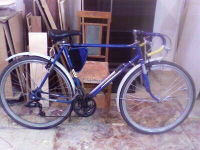

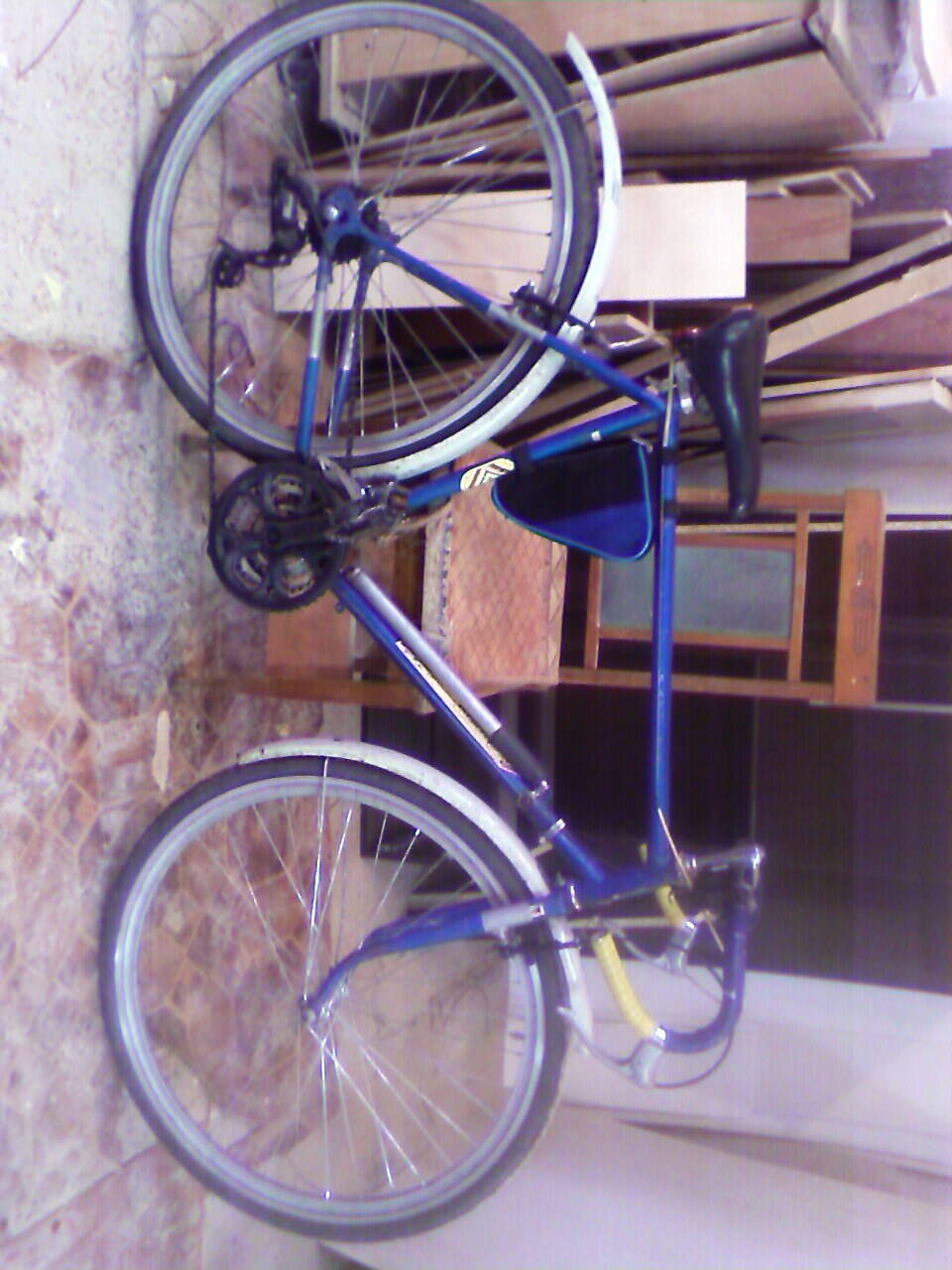

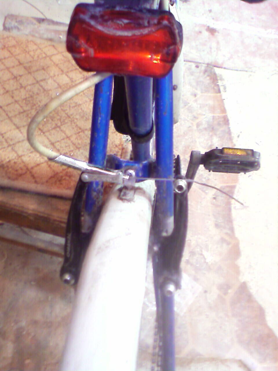

Выношу на ваш суд своего первого питомца,найденного мною при уборке гаража,так что не судите строго :oops: )))
Рама с вилкой-Спутник В301 76 года
Обода в сборе-Fort
Покрышки-FireStone,камеры Kenda
Система-no name,по ходу китай 48-38-28
контакты-no name
Трещетка-семерик Shimano

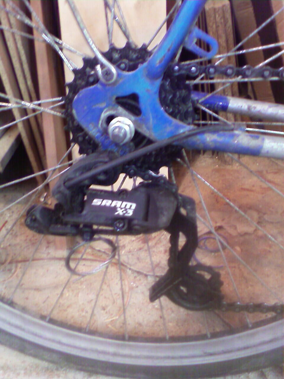

Передняя перекидка-no name,но удивительно точно и с первого раза заработала со Sramовской манеткой :shock: :eek:
Задняя перекидка-Sram X-3 с длинной лапкой,наверное...
Манетки-Sram X-3
сиденье-снято мною со старого горняка без имени :twisted:
Тормоза типа V-brake Tektro
Ну вот вообщем то и все,выкладываю сразу и несколько фоток,прошу прощения за качество,снимал на трубу,позже выложу с камеры :smile: :smile: :smile:
Комментарий к файлу: полный вид
PH_3.jpg [ 221.83 КБ | Просмотров: 4036 ]
Комментарий к файлу: задняя перекидка
PH_4.jpg [ 212.26 КБ | Просмотров: 4036 ]
Комментарий к файлу: вид на рулевую
PH_5.jpg [ 208.27 КБ | Просмотров: 4036 ]
Комментарий к файлу: передние вибряки)))
PH_6.jpg [ 205.36 КБ | Просмотров: 4036 ]
Комментарий к файлу: тоже сзади)))
PH_7.jpg [ 175.96 КБ | Просмотров: 4036 ]
скромный)))

автор темы настолько скромный, что стесняется переворачивать фотографии.
PH_3.jpg [ 222.64 КБ | Просмотров: 4020 ]
PH_5.jpg [ 52.56 КБ | Просмотров: 4020 ]
1727708572_afd0248294.jpg [ 44.18 КБ | Просмотров: 4020 ]

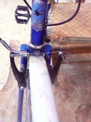

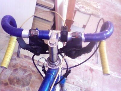

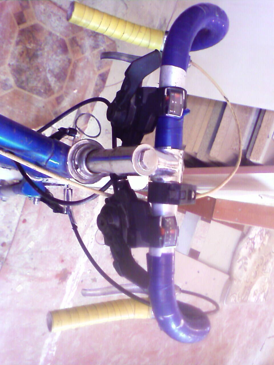

Тема не раскрыта. Как манетки налезли на баран? Чем вибряки на раму-вилку крепил? Нормально работают шоссейные ручки с вибряками? Какую каретку поставил и как? Почему седло низко установлено? Вообще молодец :good: , на СРАМе мало крокодилов на форуме. Озвучь бюджет примерно и залей нормальных фото, я думаю многим будет интересно.

прошу прощения за неполностью раскрытую тему... :oops:
1)манетки налезли с помощью небольшой модернизации в виде съема металических колец внутри хомута и небольшой расточки оного :eek:
После затянулись нормально и не ерзают сааавсем)))
2)бонки под тормоза точил из болтов сам в гараже и крепил потом полуавтоматом т.е. сваркой. Были опасения что вилка и рама в местах сварки лопнет но эксплуатация опровергает сей факт :eek:
3)Тормозные ручки работают на отлично,усилия минимальные разве что делал на каждую тормозную скобу свой переходник из стали в связи с тем что Тектровские тормоза имеют свою точку крепления пружины,повернутую на 170 градусов... :shock:
4)Единственную подходящую мне каретку нашел на Барабане в виде обычной китайской за 40 грн. :D ,так как покупать под квадрат за 370 грн. не имело смысла))) :ROFL:
До этого стояла обычная спутниковская 48 звезда и мне ее катастрофически не хватало на скорости и затяжных подъемах...
Кроме того я просто купил картридж вместо клиньев,которые просто достали вылетать)))
5)Сам я роста не очень высокого так что седло поднимать выше смысла не имело,до педалей далековато :ROFL:
Прошу прощения за фото,на неделе выдраю велик т.к. езжу на нем каждый день более 40 км. и залью фото с цифровика :biker:

И еще по поводу срама...
Изначально по поводу отсутствия знаний о таких вещах как петух :D я купил задний переключатель Shimano серии SIS,т.к. не нашел дороже на барабане и искал как раз со скобой под ось заднего колеса(прости,не знаю как скоба называется) и потом 2 дня при помощи молотка,тисков и такой то матери выгибал ее так что бы переклюк стоял хотя бы в мало мальски паралельном дропу положении :sad:
Потом случайно наткнулся на ваш форум и через него опять таки случайно приобрел данную систему(переключатель и манетки) скопом,и только потом уже стал более менее приличным крокодиловодом :biker:
Как же ты нем, вообще, ездишь? :shock: Он же нереально длинный под такой рост (предполагаю что 165-170)... У меня примерно на такой же раме (той же ростовки) седло стоит значительно выше, вынос 6.5 см., если мерять по центрам (самый короткий, который нашел) Все равно длинная...
 Заголовок сообщения: Re: мой Спутничегг)))
СообщениеДобавлено: 13.04.2011 18:41
Сообщения: 51
Зарегистрирован:18.08.2010
а мне как раз в самое оно получилось)))
взаимное расположение седла и руля просто оптимальное :smile:
рост 166 см :cool:

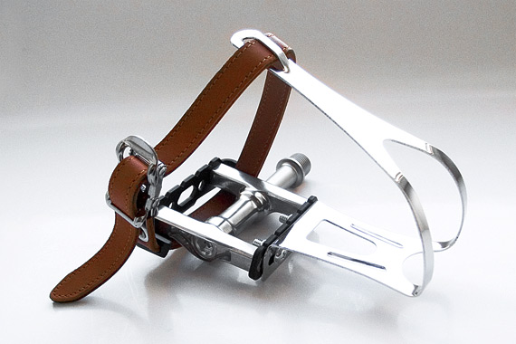

PS: Кстати, поставь контакты/туклипсы. На первый взгляд опасная и неудобная штука... Но позволяет педалить намного эффективней.

Удобно, пока ничего друго не пробовал. Я после того как туклипсы поставил - без них ездить, вообще, не могу... Как-то медленно и сил уходит вдвое больше.
СообщениеДобавлено: 13.04.2011 20:54
Сообщения: 51
а что такое туклипсы?
прости конечно за дурной вопрос...
СообщениеДобавлено: 13.04.2011 20:59
Сообщения: 3367
Зарегистрирован:28.11.2010
Как бы:
