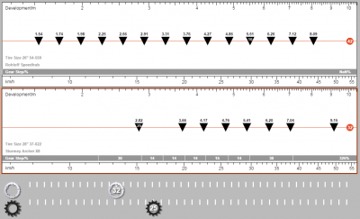

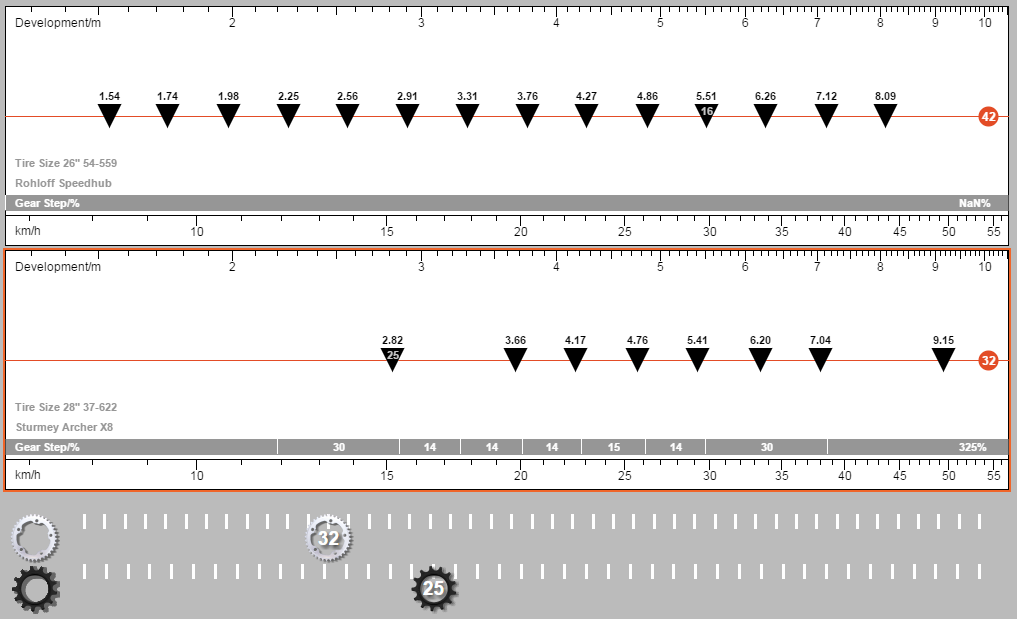

Как выбрать переднюю звезду и обеспечить чейнлайн? Звезда должна быть сравнительно легкодоступна и не очень дорога, это расходный материал. Вот картинка, где я прикинул желаемый диапазон передаточных отношений:
Комментарий к файлу: Сравнение передаточных чисел
trm_sa-rohloff compare.png [ 40.2 КБ | Просмотров: 4815 ]
В принципе, звезда с 32 зубами меня вполне устраивает: как показывает сравнение, незаезжаемых торчков на дорогах, по которым планируется прокладывать маршруты, практически не останется. Тем не менее, не покидает желание поставить вперёд звезду 30, а то и 28 зубов. Но на каком из распространённых BCD, для которого есть сингловые звёзды, можно это сделать? На четырёхлапке 104 мм минимально возможная звезда, насколько я понимаю, – это именно 32 зуба.

Ну и вообще, хотелось бы критики рассуждениям о звёздах, передаточных отношениях
Вы всё правильно в принципе посчитали, если ведущая звезда 32 зуба, то ведомая должна быть 25-26.
