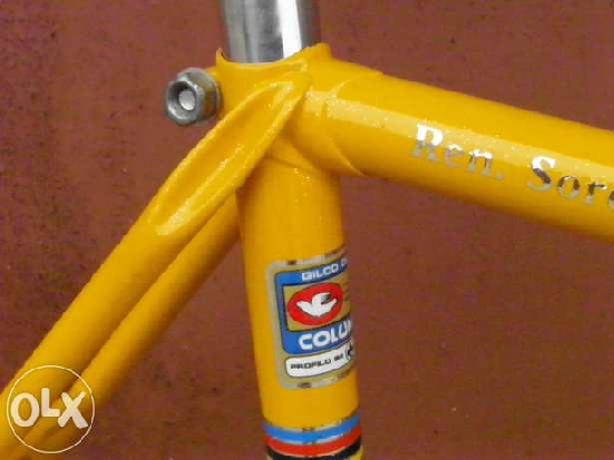

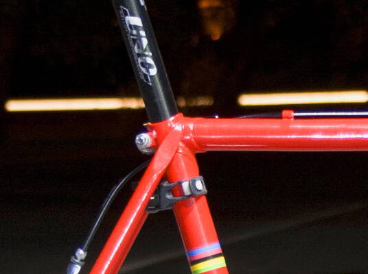

Есть такие скошенные перья
а есть такие

real SIMON писал(а):
Как таковых "серийных" СЗ не было.
Ну как же не было, по заказу изготавливались велосипеды целыми партиями (то есть сериями) и передавались в спортклубы.
Как ответил мне Влад Карганов, если у спортсменов антропометрия совпадала с ростовками серийных сз, то эти спортсмены выступали на соревнованиях именно на серийных. В таких случаях отпадала нужда в заказе индивидуального сз.
