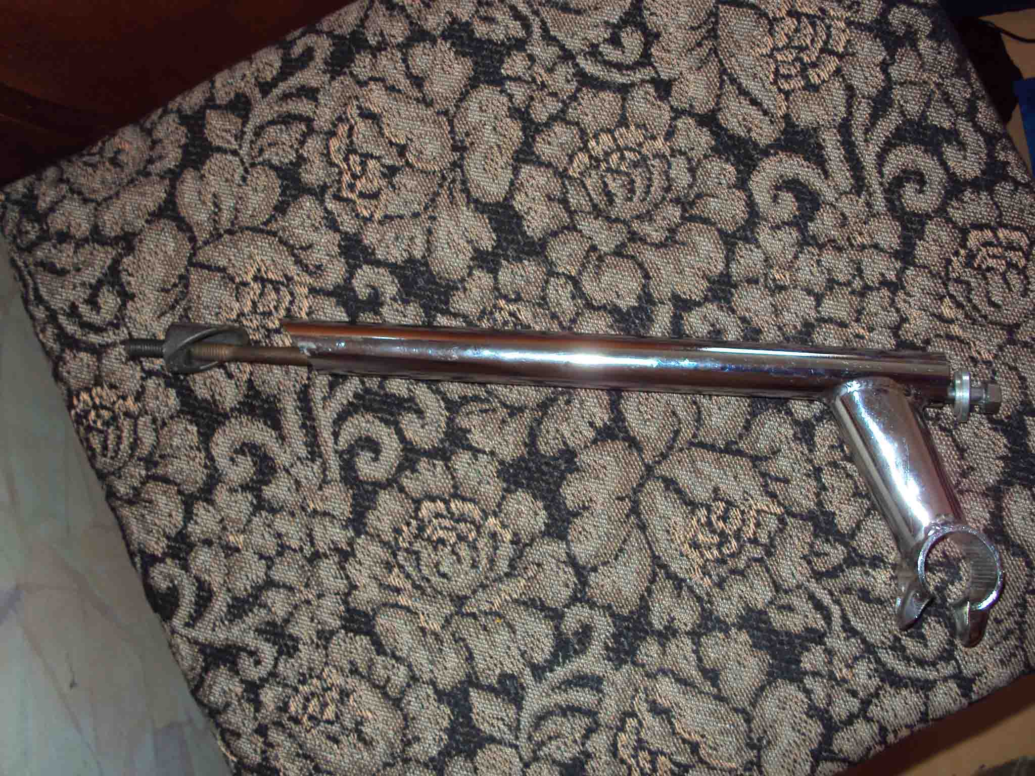

Приветствую. Собственно, в наличии данный шоссер, достался в неплохом состоянии, но после нцати лет простоя, я его перебрал почистил перемазал практически полностью, и в итоге летом прошлого года проездил на нем около 10 (10км+) раз. В этом году хочу продолжить, и немного подкрокодилить по желанию. Проблемы в нем это переключение: передняя перекидка ставится на ощупь и иногда слетает задняя так же, менять пока не очень хочется, надеюсь хватит только настройки. Прочитал довольно много тем но понял не все и кое что не нашел вопросы к бывалым в следующем:
(фото прилагаются)
1) хочу поставить прямой руль, и соответственно новые торморучки на него, но как я понял это не очень просто(?) со старыми крабами?(крабов пока менять не хочу, вроде тормозят и лишние затраты вносить не хочу) если что есть подходящее посоветуйте модели )
2) манетки поставить на старую заднюю и переднюю перекидку реально? если да посоветуйте модели )
3) в остальном, если получится буду задавать вопросы по ходу :)
зы так же буду рад послушать что еще нуждается в доработке или что не так
Это просто :) . Просто на ручке будет большее усилие из-за того, что плечо силы на крабах меньше, чем на V-brake. Ну и что? Я так ездил несколько лет. Тем более что тормозить на шоссере все равно неудобно и это вырабатывает хорошую привычку думать куда едешь :)
Но и это неудобство решается просто: в тормозной ручке переставляется вилочка крепления тросика в отверстие ближе к оси (красная стрелка). Усилие, соответственно, уменьшается. Если такого отв. нет - можно сделать самому.
