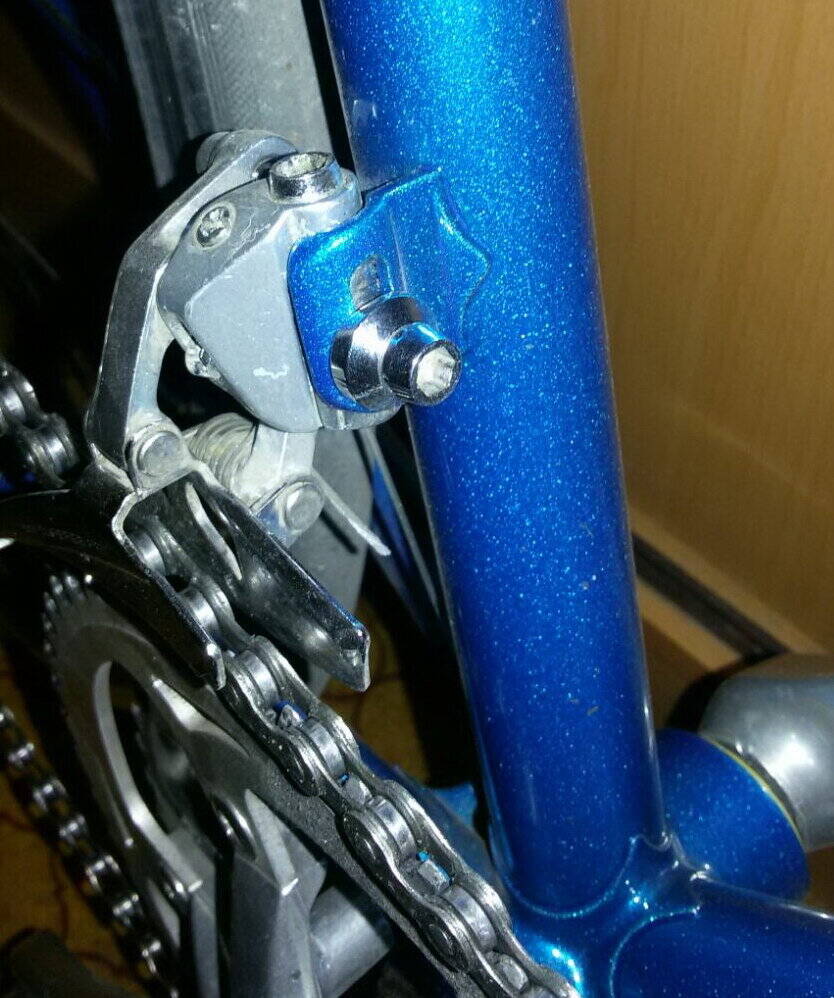

Нужна помощь в опознание рамы/велосипеда', 'И такс история проста ,случайно на рынке купил велосипед :facepalm: :facepalm: /зацепило то что стояла хорошая сидушка :lol: \nпотом было замечено что стоят шатуны и каретка кампа ,рулевая кампа в остальном все не читабельно через много слоев краски (при покупке он был зеленый , после мойки керхером голубой) на дропаупах бубен , только на кареточном узле 56\nи все , бомка что фиксирует подседел с написью кампа тоже , своими силамы раму не опознать , что то как по мне от Колнаго но увы нету гравировок /надеюсь на вашу помощь :cool:

Kaжется, тебе повезло. Весь в кампе, не удивлюсь, что итальянец.
Сфоткай низ кареточной трубы (ну, там обычно бывает какая-нибудь фигурная дырка, в форме какой-нибудь буквы, карточной масти :twisted: или просто геом.фигурки), это облегчит опознание.
Но факт тот, что бери средства очистки и чисти. Возможно, что под страшной покраской повиднеется декаль с названием.

Да уж, красили половой краской не разбирая, кистью для забора. Счищай аккуратно все это, вроде сквозной ржавчины нет и тебе действительно повезло купить хорошую заготовку для вела по цене седла.
Внимательно смотреть верх мостика для заднего тормоза, кареточный узел снизу и сверху, передние и задние дропы, рулевой стакан, корону вилки.

Tупiк.
Так часто бывает у мелких производителей, которые работают в мануфактурах по 5-7 человек. Это не плохо. Единственное, что смущает, то это зажим подседела - какого черта на столь хорошую раму скупиться с зажимом?
Второе же - рама кажется куда новее своего обвеса. Т.е. год выпуска рамы мог бы быть где-то в районе 1987-1993, а обвес (ну, тормоза, переклюк и манетки точно) - постарше.
Ой, глаза уже болят смотря на заляпаный нуово рекорд и зацарапаный подседел. Предстоит немалая тебе работа, а главное - с удивительным финалом.
такой же зажим в колнаго ( я так по фото смотрел ) + крепление переднего переключателя / но в остальном загадка :facepalm:

крепление переднего переключателя у многих производителей такое, у меня тоже с этим ушком, это не показатель. А что у колнаго стампованый зажим,
ай, Эрнесто, как же так? :D

увы я профан тут колнаго только попадались на глаза с таким подседелом /крепежом переклюка и верхними хамутками под трос :oops:
