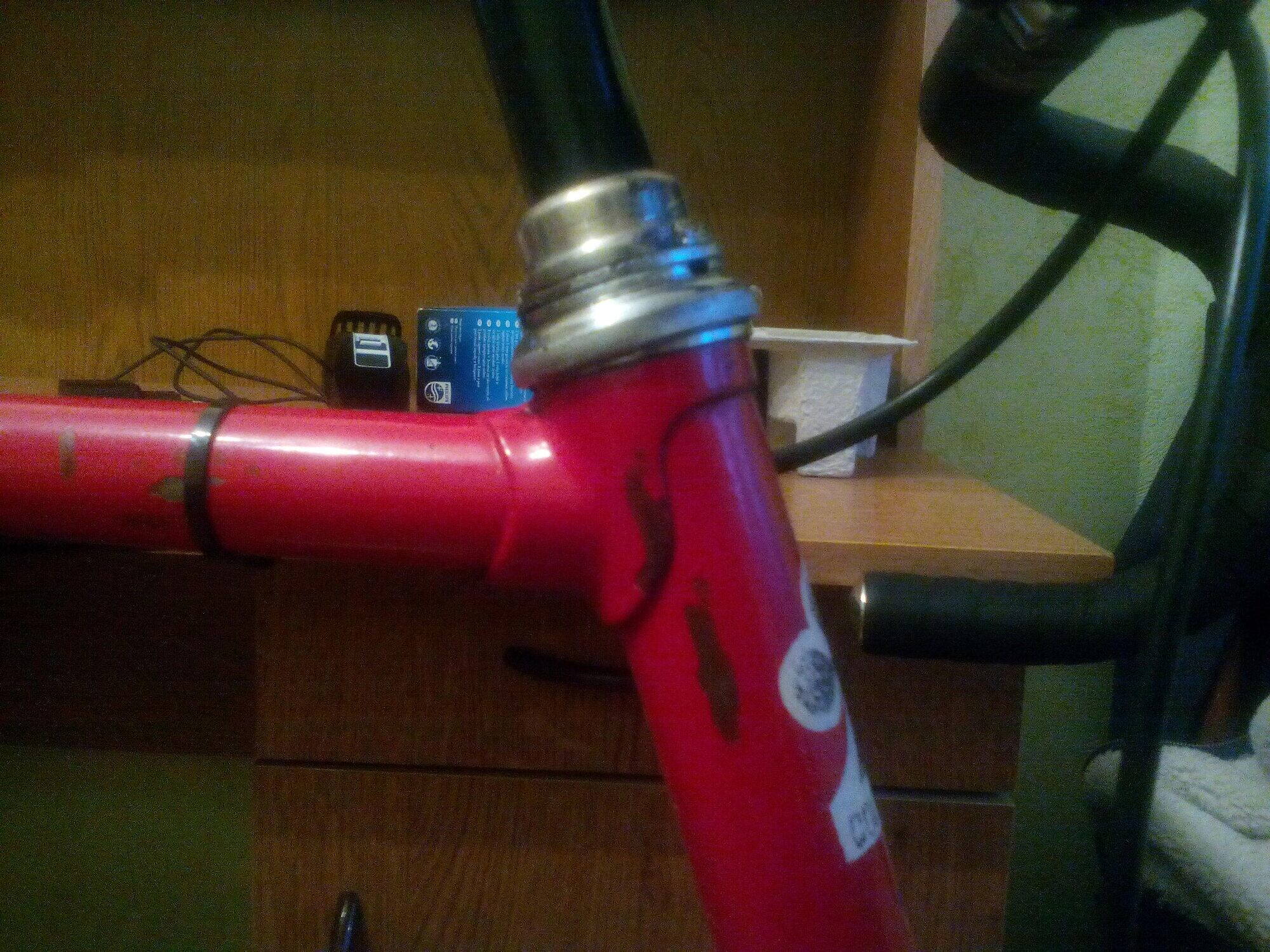

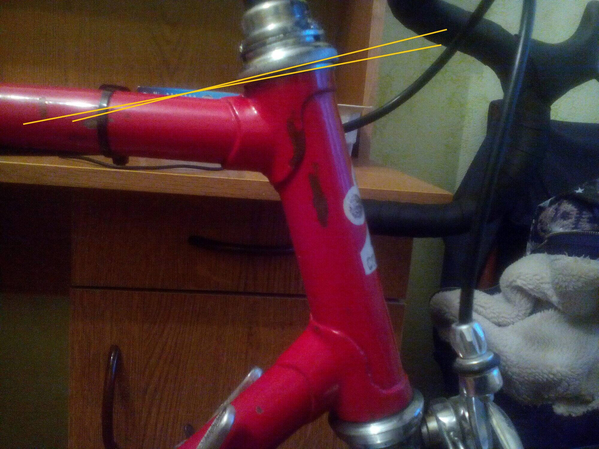

Привет парни! Столкнулся с такой проблемой при сборке ХВЗ старт-шоссе. Стоит криво верхняя чашка - на фото показал. Может кто-то сталкивался с таким, подскажите в чем может быть проблема?
Комментарий к файлу: кривая рулевая
123.jpg [ 955.07 КБ | Просмотров: 1750 ]
1234.jpg [ 962.46 КБ | Просмотров: 1750 ]

Чашка то стоит как раз ровно, то то прижимная гайка подшипников стоит криво.
Проверь резьбы в первую очередь.

Может, как у меня было: http://xt.ht/phpbb/viewtopic.php?f=31&t=332507#p1805236 ?
