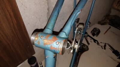

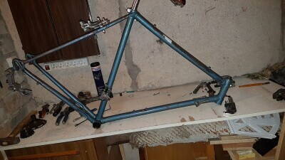

Тут наверное уже достаточно головоломок про опознание, но я рискну подкинуть еще одну. Попалась такая рама, что возникли еще кое-какие вопросы.

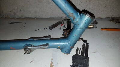

Комментарий к файлу: Оси манеток непосредственно на раме
20171126_183504.jpg [ 765.46 КБ | Просмотров: 2446 ]

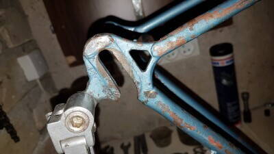

Комментарий к файлу: Дропауты без ушей для крепежа крыльев. Стало быть шоссер
20171126_183432.jpg [ 656.87 КБ | Просмотров: 2446 ]
Комментарий к файлу: А что это за отверстия в дропах?
20171126_183451.jpg [ 783.47 КБ | Просмотров: 2446 ]

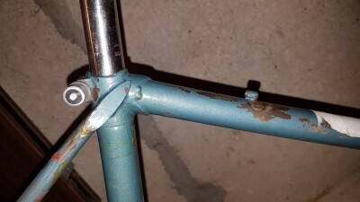

Комментарий к файлу: Тросики переключателей направляются под кареточный узел.... А это нормально, что нет мостика между нижними перьями?
20171126_183540.jpg [ 646.09 КБ | Просмотров: 2446 ]

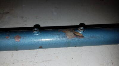

Комментарий к файлу: И еще крепеж предусмотрен для флягодержателя. Если самопал - то очень аккуратный.
20171126_183418.jpg [ 690.84 КБ | Просмотров: 2446 ]

Старт Шоссе "спецзаказ".

Странная рама - действительно, какой то гибрид " стартона" с "заказом". То ли кто то пытался переделать одно под другое, то ли 29- й цех, в свое время прикололся.
Отверстия в дропах для винтов- ограничителей.

От СЗ там только наркоманские окончания перьев. А дропы похоже отпилены от чемпиона, кстати, видно нехарактерную ни для СШ, ни для СЗ заделку дропов.

В 29-м много всяких странных рам делали. Почему то вспомнился велик на раме "стартона" с хромированными перьями, колесами от "Туриста" с полированными ободами, хромированными "экспортными" крыльями и прямым алю рулем, собранный в 29-м цехе. На нем до сих пор дедушка по городу ездит. Эта рама запросто может иметь подобную историю - смущают только гайки вместо бонок под флягодержатель. Одно могу сказать точно - это переделка из конвейерной стартоновской рамы, на фото хорошо видно сварочную прихватку на подседельном узле.

Эта рама слишком кустарщиной попахивает.

Вот и меня это смущает (еще раз внимательно посмотрел на заделку задних дропов). :yes:

Хорошо просматриваются самостоятельно паяные гайки на раме, припаяные "шприцы" под седлом и неаккуратно ввареные неродные дропы.
Это самоделка, однозначно!

Попытки идентифицировать то что лепили бухие слесаря на 4й смене Хавэзэ обычно заканчиваются ничем.
Все что могу сказать- у вас не супер единичный Чемпион. Хавэзэвское шопопало. ездит не лопается и ладушки. :facepalm:
