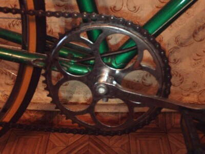

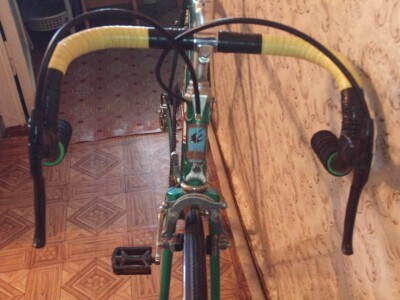

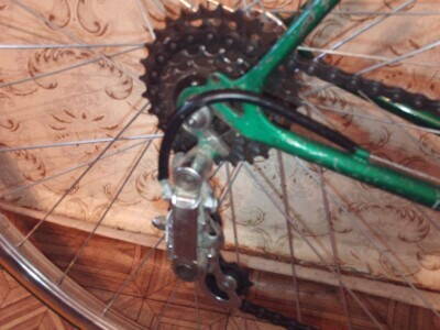

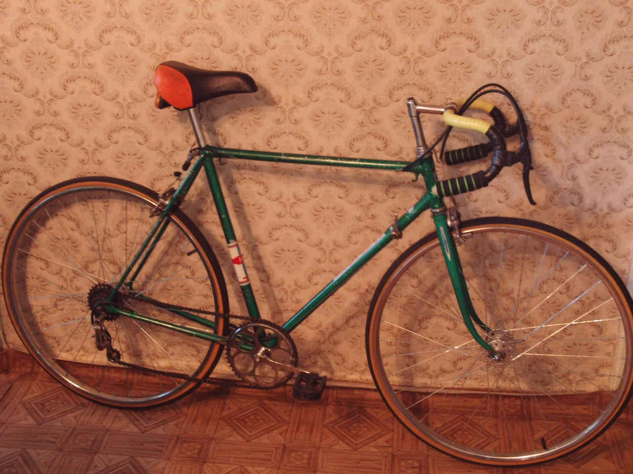

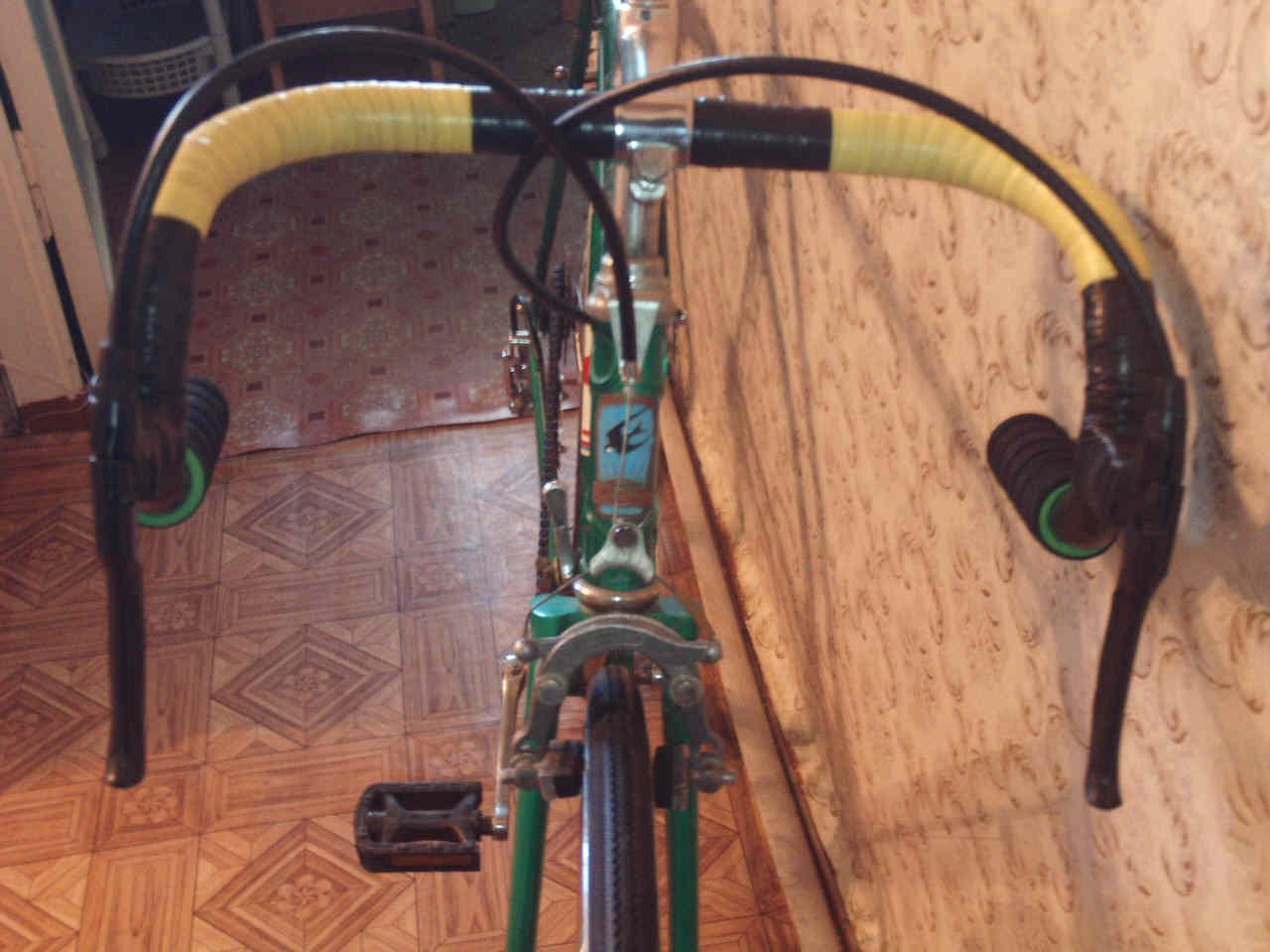

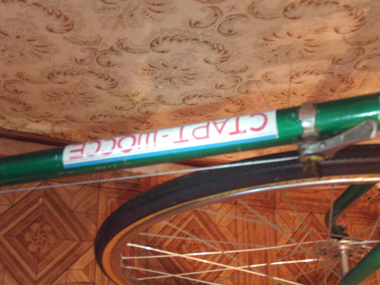

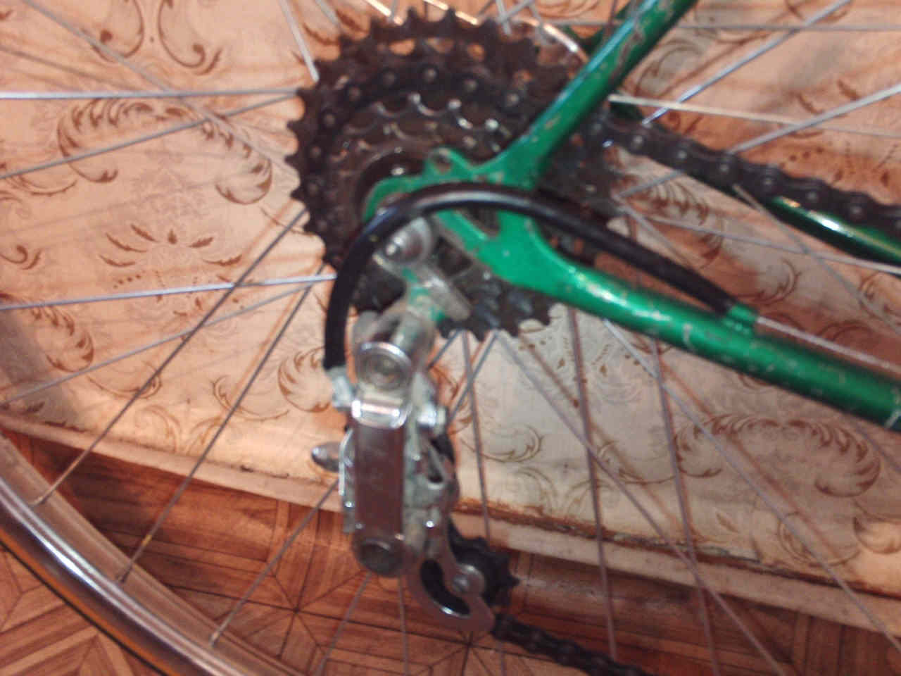

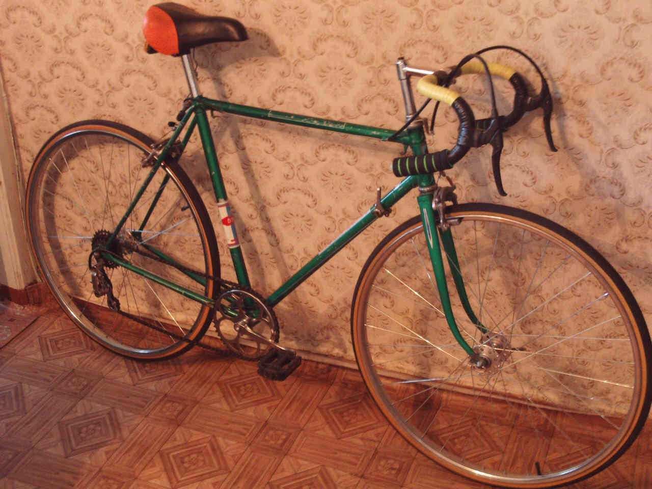

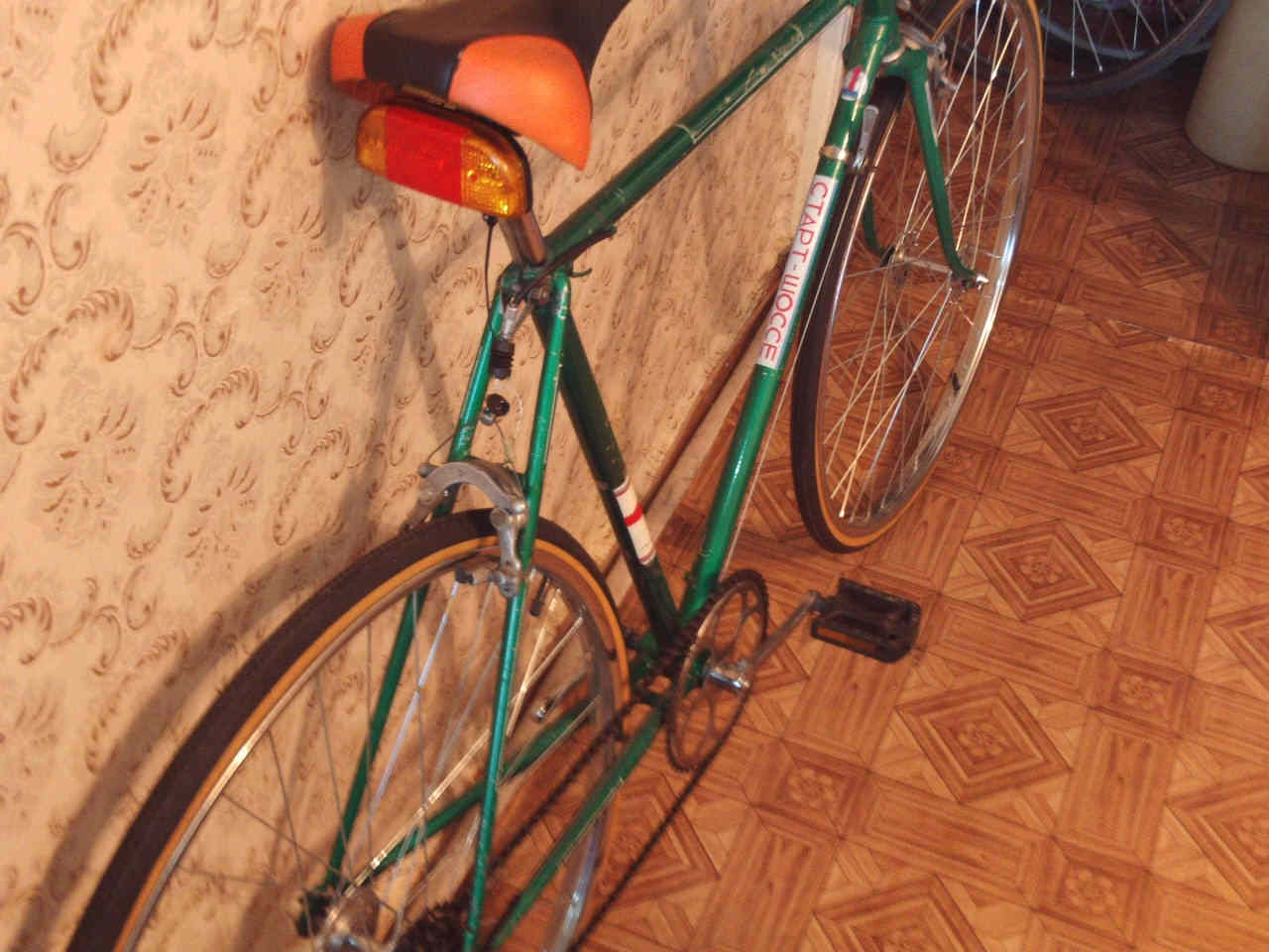

Решил выложить конечный результат сборки своего второго В-555-го в отдельной теме:
Краткая арактеристика:
Рама+вилка: ХВЗ "Старт-Шоссе" 1973г.
Колеса: стандартные 28-ми дюймовые одинарные
руль: алюм. ХВЗ "Старт-Шоссе"
передняя звезда: пр-во Китай (аналог "Урал"), число зубьев звездочек, передняя звезда: 48
задняя звезда: SANJIAN (пр-во Китай) - число зубьев звездочек: 14, 17, 20, 24, 29
пер-ли скоростей: ХВЗ (задний)
кол-во скоростей: 5
педали: пр-во Китай, неизв.
тормоза: ХВЗ
тормозные рычаги: пр-во Китай, неизв.
задний фонарь: JING YI (Китай)
седло: пр-во Китай, неизв.
покрышки: клинчерные DURO 28X15/8X11/4 (32-622) (пр-во Китай)
масса велосипеда: 11,8 кг.

Если ездить только по ровной местности без холмов, подъёмов и горок то велосипед отличный. Имею ввиду что спереди только одна звезда на 48. Если по пути есть горочки, холмы одной 48 звезды спереди не будет хватать, необходимо будет переходить на меньшую а её нет.Обычно ставят систему из 48-38-28 или 52/39(50/36).

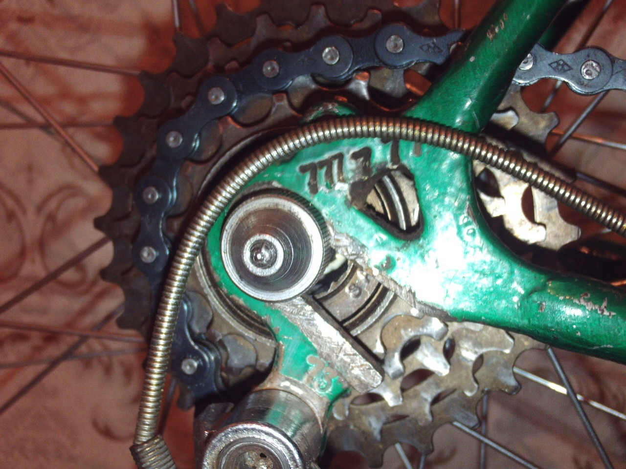

Nemec писал(а):
Ех козырный номерок однако!!!а у меня всего то 191))[/quote]
+1 Вообще невидел стартоновских рам 70-х годов с шестизначными номерами.[/quote]
Да, просто невероятное совпадение одинаковых цифр. :roll:
Да у нас практически везде равнинная местность, так что в местных условиях сгодится! :smile:
