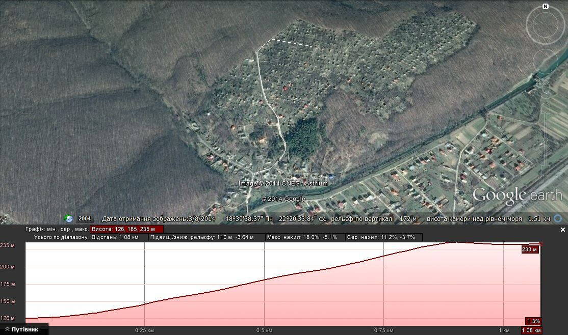

2. Якщо втикнути Nexus 3 апхілити буде реально чи краще сразу брати 7-8 ку? (профіль апхіла прикріплений)
3. Які тормоза поставити (враховуючи крашені обода то ніякі да??)
Проблема в тому, що на дачу ні заїхати ні зїхати не можу - вверх нема передачі для апхілу, а вниз втулка димить на середині спуску уже....прийшлося її откривати і заново літол на подшипники ставити бо к херам всьо вигоріло.

uphill.jpg [ 149.41 КБ | Просмотров: 2691 ]

Якщо ставити Нексус 3, то доведеться також замінити передню зірку.
Справа у тому, що у планетарки-трійки різниці між передачами занадто великі і зробивши 2-гу швидкість постійною, отримаємо 3-ю дуже тугою! Тому раджу розрахувати зірки так, щоб на 3-й швидкості відношення передач було 2,4 - 2,6 (тобто як на звичайному дорожнику), а дві попередні - понижуючі.

На МТБ у мене передаточне 22-36 при діаметрі колеса 74 см є 1.4 м /оборот педалей
тут, щоб такого добитися при діаметрі колеса 71 см треба думати що робити у Nexus 8 перша передача 0.527; Передаточне ланцюга зараз 46-19, а максимальна зірка на нексус вроді 23 зуби. Тобто якщо залишити спереду 46 а ззаді постаивити 23 то 46-23 = 2.0; На першій передачі буде 1.054 передача. Що при діаметрі колеса 71 см буде 2.35 м /оборот педалей. Звідси випливає, що заїхати буде не дуже можливо. Тому треба зменшувати передню зірку на 1.4/2.35*46= 27 зубів. То треба буде довго такі малі передні зірки дорожні шукати та і чи витримає планетарка такий обертовий момент. Ну і фіг з ним з тим підйомом, коліна гробити, можна і затолкати, швидкість всеодно не більша якщо їхати.
