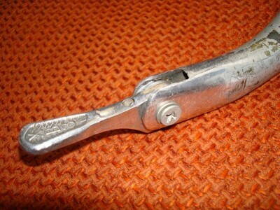

Вот СРАМ 3.0
Переклюк находится в самом узком месте между рамой и покрышкой и упирается тягой в колесо блокируя его полностью. А у шимановского переклюка тяга вынесена в сторону и колесу ничего не мешает.
