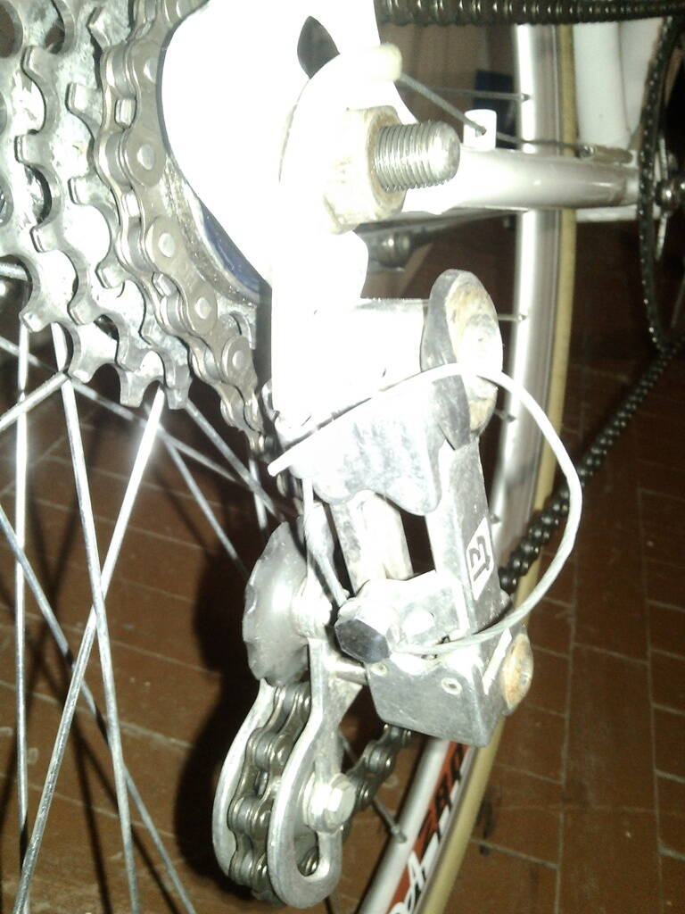

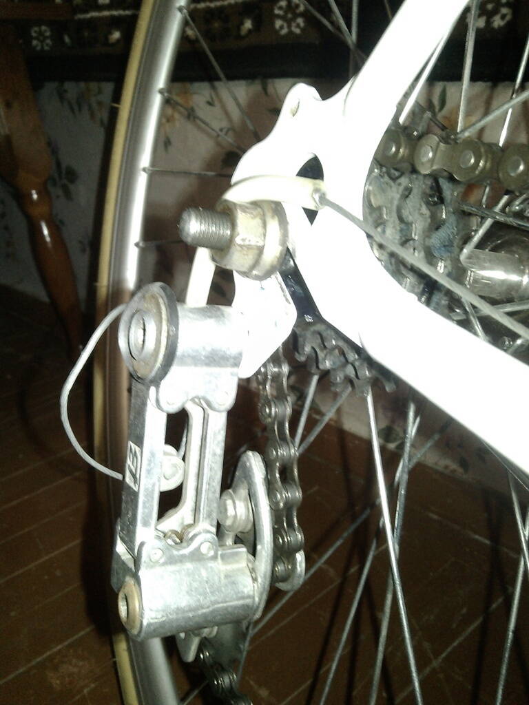

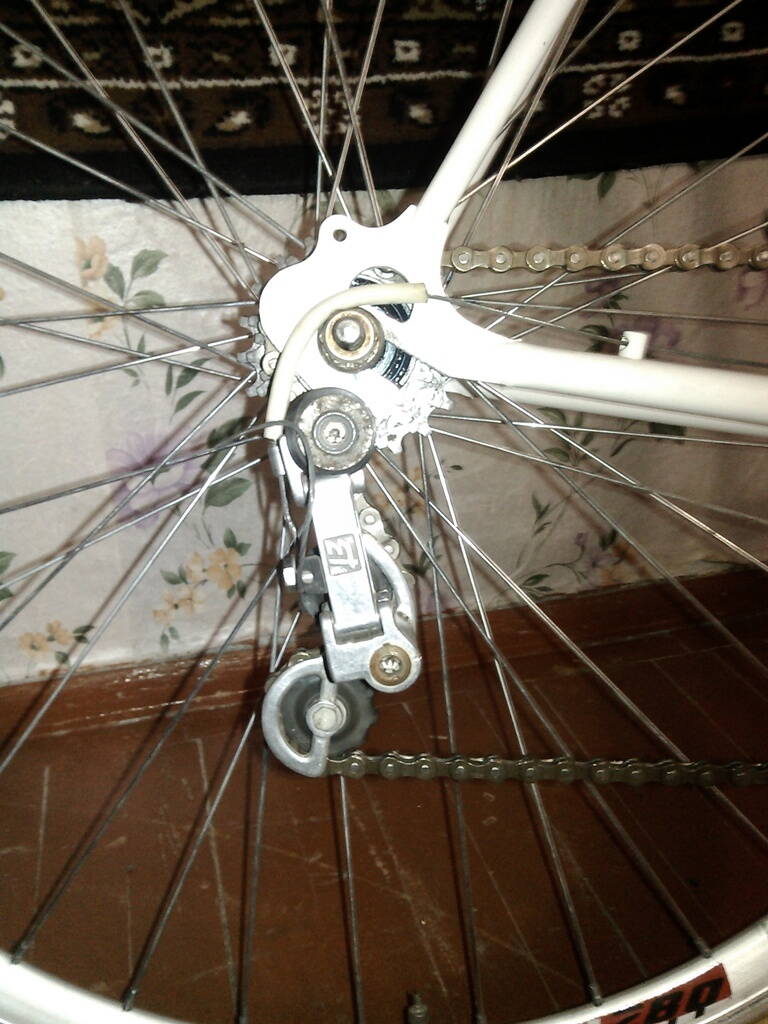

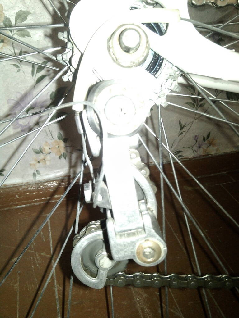

Здравствуйте)))Имеется велосипед Хвз СПОРТ В 541 (крокодиленный слегка)Задний переключатель на нем стоит Хвз алюминий(родной был железный,работал норма,но мне он не такой красивый)так вот старый переключатель натягивал цепь отлично,а новый до усеру затягиваю шестигранником,а он в свою очередь слетает в сторону шатуна,подкладка шайб ничего не дает,резьбы целые,у меня уж паника начинается,весна скоро.Как можно решить пацаны??(старый ставить не предлагать)

Ты б хоть фотку выложил. Затяжка "до усеру" кроме вероятного (не дай бог) срыва резьбы не даст ничего.

Я конечно далеко не спец, но на моём "Спорте" задний переключательне крепится тоже не жёстко к раме. Т.е. имеет небольшой ход (туда-сюда) в напралелии хода велосипеда.
Я думаю это норма.

Любой задний переключатель не должен крепиться неподвижно к раме. Ось вкручивается в раму (или петух), а переключатель свободно вращается вокруг оси.

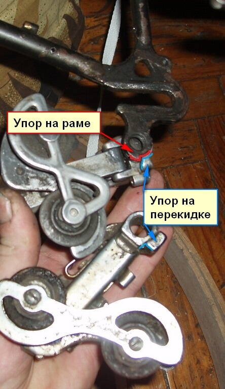

Я дико извиняюсь, не понимаю этих ваших передач и зачем они нужны :-P :crazy: :D ,
Но действительно перекидки ХВЗ ходят вокруг оси-болта крепёжного, упираясь в крайнем (ближнем к каретке) положении своим упором в соответствующий упор на раме. Что старая, что новая (раму от старой нечем в кадре держать было :D ). Может у Вас на чём-то упор спилен/отломан/стёрся?

Вот и я про упор подумал... Ждал фотку переключателя, но так и не дождался.

Да, а натяжка цепи происходит в другом месте - на оси, вокруг которой поворачивается обойма с роликами. Там вроде внутри пружина намотана на эту ось. Может там лажа какая.

Без фотки понять сложно, но третьей причины, вероятно, уже просто не осталось. Кроме дефекта упора, могла лопнуть пружина или при сборке переклюка ее вставили не в то отверстие корпуса и из за этого лапка в неправильном положении.

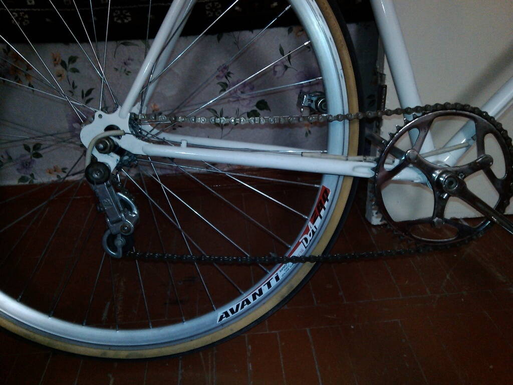

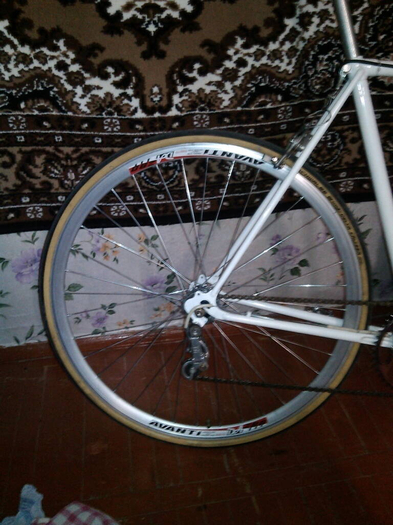

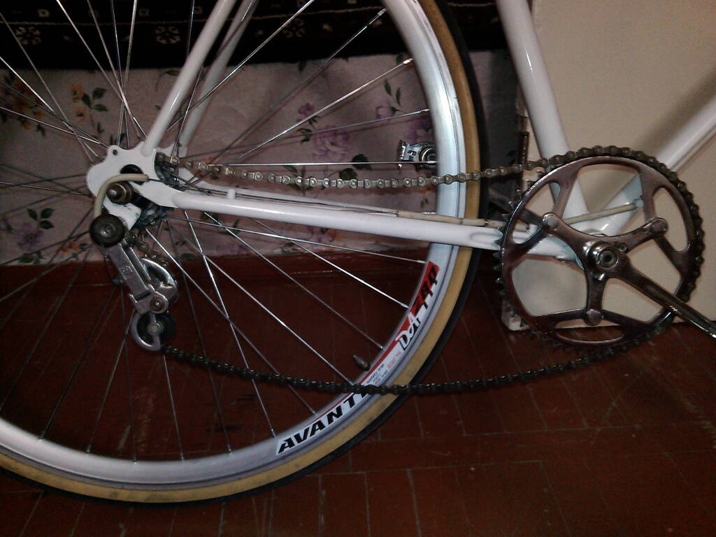

На последних двух фото опять его понесло сегодня при езде,цепь ослаблена((((Особенно при переключении на повышеные звезды слетает((((Уже 2 й раз за сегодня .На последнем фото переключатель возвращен на свое родное место, цепь натянута лучше,но позже опять слетела!!!

СообщениеДобавлено: 19.03.2014 23:23
Так механизи натяжки цепи сам нормально пружинит, не заедает?
IMG_20140319_212420.jpg [ 268.14 КБ | Просмотров: 16041 ]
(И нафига на таком старинном веле эта страшноватая и подозрительная перекидка)
