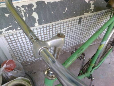

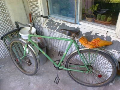

Купил сегодня за 700 грн Минск 1991 года выпуска. (Фото будут позже).
Обода ржавоватые, немного кривоватые (рихтану-покрашу).
Вынос непонятный, вроде от Старт шоссе или Туриста...

Ну а в ближайших планах разобрать, помыть, перебрать и, возможно, поставить заднюю звезду на большее количество зубьев. И его нужно покрасить. жалко, что весь хром побит мелкими точками ржавчины. Думаю почистить металлической кухонной мочалкой - а потом бесцветным лаком вскрыть. А обода придется чистить и красить....

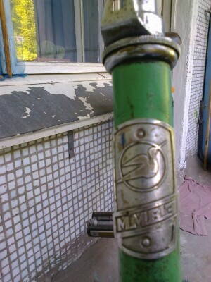

Сделал фото
Минск.jpg [ 210.45 КБ | Просмотров: 2208 ]
Photo1867.jpg [ 177.8 КБ | Просмотров: 2208 ]
Photo1866.jpg [ 163.59 КБ | Просмотров: 2208 ]

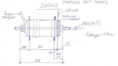

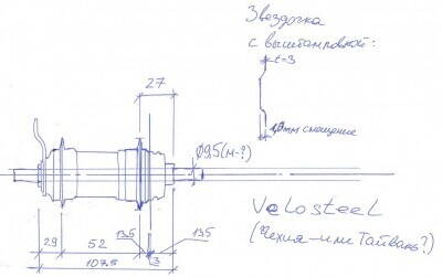

Куплены втулки задние.
Буду ставить либо родную советскую Торпедо, либо, если при переборке ее обнаружу серьезный износ - то Velosteel или SACHS.
Photo3056.jpg [ 125.64 КБ | Просмотров: 2121 ]
Photo3055.jpg [ 116.52 КБ | Просмотров: 2121 ]
Vtul_Страница_1.jpg [ 108.37 КБ | Просмотров: 2121 ]
Vtul_Страница_2.jpg [ 99.52 КБ | Просмотров: 2121 ]
