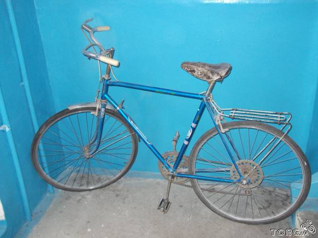

Добрый всем день!
Вот приобрел себе старенький Спутник ХВЗ 77 г.
Состояние неочень...
Комментарий к файлу: так Спутник выглядел в объявлении о продаже
44395055.jpg [ 35.8 КБ | Просмотров: 3521 ]
В данный момент выглядит еще хуже, поскольку полностью разобран и раму начал обдирать для покраски.
При приведении к нормальному виду необходимы некоторые трудо- и фин-затраты.
Возникают вопросы.
1) какие на родные хвз тормоза можно ставить резинки/колодки и где их лучше раздобыть
2) какую можно поставить трещетку на 6-7-8 звезд, чтобы не менять заднюю втулку
Буду очень благодарен за советы и рекомендации/ссылки

У него верхняя труба кривая? Иди это так кажется на фото?
На базаре. Безрезьбовые колодки для кантилеверных тормозов. Но найти качественные колодки такого типа - сейчас нереально (их, просто, не делают... А если и делают - то мало кто покупает, соответсвенно, не продают). Лучше поменять тормоза. С резьбовыми колодками таких проблем нет.
Если основание родной трещетки съемное - любую (резьбы такие же). Но лучше на 5 звезд. ИМХО. Иначе прийдется раздвигать перья и менять перекидку.

да труба немного гнутая, но не смертельно...
насчет звезд, спасибо за совет.
По моему зря. На вид краска не плохо сохранилась. Самому красить либо дорого, либо плохо будет и не долговечно.
Не так уж сложно.
http://bikeshop.com.ua/product_info.php?products_id=9666 Это две пары сразу.
Я думаю, что менять тормоза не стоит пока.
Перья раздвигать - ерунда. Вот перекидку конечно менять...

Не так уж сложно.
http://bikeshop.com.ua/product_info.php ... ts_id=9666 Это две пары сразу.
В Киеве то они может и есть. А в Харькове так и не нашел. Юзаю юарабашовские за 3 грн. (такие же точно мне предлагали в магазине за 20). Надо сказать тормозят. Хоть и стачиваются относительно быстро.

столкнулся со следующей проблемой: восьмерки на колесах...
опыта в переспицовке не имею.
кто и за сколько денег может выправить колеса?
СообщениеДобавлено: 27.04.2011 11:52
Сообщения: 2693
Зарегистрирован:17.04.2010
MrKatoo
Попробуй сам. Оно не сложно. http://sheldonbrown.com/wheelbuild.html#tensioning
