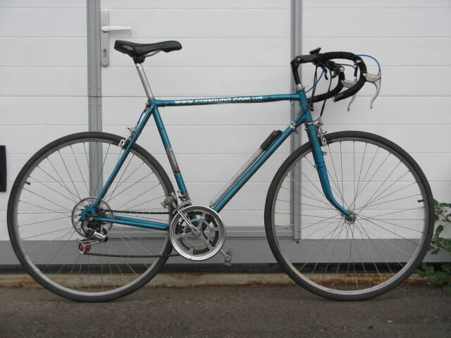

Доброго времени суток. Хочу купить двойные обода и переспицывать на родных втулках(задняя втулка, возможно замена) 18 спиц, дамы уменьшить вес, дёшево.
Вопрос: жёскость колеса надеюсь не сильно посрадает, я надеюсь не первооткрыватель в этом вопросе? И предлагаю олицизреть/оценить мою машину времени в стадии окрокодиливания.
IMG_0237.JPG [ 169.14 КБ | Просмотров: 2994 ]

Не, не первопроходец :) Делали ещё меньше.

это по 9 спиц на колесо выходит? выдержит конечно.. и есть еще тема задние перья левые тоже не нужны. Ножовкой под корень.. колесо и на правых отлично держится.
А серьезно. Забей и сделай на все спицы. Вес проще кинуть системой и кареткой

Сама мысль об уменьшении веса вопросов не вызывает. Вызывает недоумение в этой связи тяжелый регулируемый вынос, железная защита передней звезды :) Или это не результат, а процесс, причем в начале пути?

Объясняю ситуацию, почему возникло желание сэкономить на спицах. Есть у меня другой, по весу такой же турист для зимних видов спорта, только с более толстой и тяжёлой резиной, а так как я езжу динамично. т. е. быстро разгоняюсь и резко торможу( поэтом вопрос со снятим второго тормоза отподает, мне и двух мало), то более легкое колесо легче раскручивать, а на MAVIC жаба. Тяжелым выносом это вы мне как солью на рану, но пока не нашол бюджетного длиноноса. А чем штаны вымазывать я считаю лучше с лишней одной спицой поездить, защита цепи в той же весовой категории. Остальные детали буду менять по мере изнашивания, ещё покразка намечаеться, приварка бонок( не как не могу найти их).
