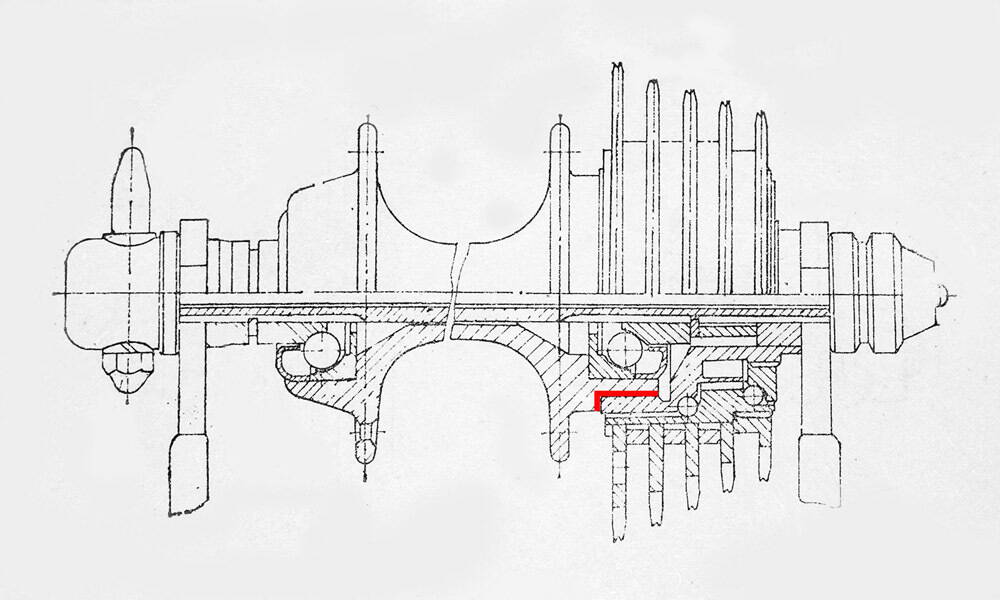

Здравствуйте.
Интересует аналогичный вопрос.
Если я правильно понял, кассета должна отвернуться по красной линии и вместо родной (ХВЗ), на втулку старт-шоссе можно будет поставить современную?
Комментарий к файлу: Скан с руководства
1.jpg [ 144.26 КБ | Просмотров: 3868 ]

dessa105 писал(а):
Здравствуйте.
О!!! А я обыскался такого чертежа.
Ну выходит именно так - там и должно отвернуться.
