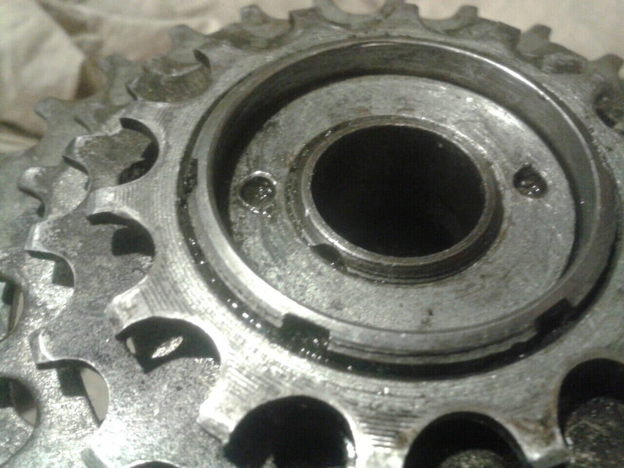

Здравствуйте, форумчане. Раньше только читал ваш форму, но нынче я уже исчерпал все источники. Уже было много тем про разборку трещоток старт-шоссе, но эта не совсем обычная. Во всяком случае, то ли я плохо искал, то ли это действительно редкость. Что требуется: банально - снять трещотку с втулки и потом ее разобрать. Дело все в чем: решения о напильниках, съемниках советских, съемниках самопальных здесь не подходят, так как шлиц под них отсутствует. Возможно, моя втулка обломана, я плоховато разбираюсь во всем многообразии конструкций. Пытался открутить ключом как на ссылке (http://bike-rep.ru/images/Pictures/PICT0016.JPG), но эффект был нулевой - в обе стороны отверстия слизаны. Пробовал открутить четвертую звезду, держа за трещотку торцевым ключом - аналогично. Сейчас, если не найдется еще какого-то способа - буду просверливать круглые отверстия насквозь, потом откручивать парой прутов и рычагом. Да, кстати, имеется четыре звезды, но стопорное кольцо почему-то отсутствует.

Нет там ничего сложного.
Сверху с выемками и есть стопорное кольцо. Оно на резьбе. Сняв его снимаются все звезды.
Раскручивается против часовой стрелки. Я брал отвертку, молоток и потихоньку вставив отвертку в пазы его раскручивал.
Ну а дальше ключом с выемками какой у вас есть.

Это не стартшоссе, это обычная туртстовскпя с собачками и пружинками внутри. Стартоновская была на резьбе, накручивалась на втулку. Эта примитивная, тиски, зубило и т.д.

Там не так, там малая звезда на резьбе, остальные наборные на шлицах. Раскрутив против часов маленькую звезду, вы снимаете все остальные.

Немного сомневаюсь, поскольку резьба у кольца внешняя.
Огромное спасибо, как получу доступ к тискам - попробую. Я бы еще хотел узнать, каким образом можно сподручнее открутить звезду? Хлыстом для съема трещоток?

Эээ! Туристовская трещотка с втулки не снимается. Разборка осуществляется снаружи путем откручивания кольца с дырками. Далее гинекологическим методом ;)
А вот это уже интересно. Т.е., барабан намертво закреплен на втулке? И снять его полностью не получится?
Кстати говоря, интересен опыт местных старожилов в установке односкоростных трещоток на подобного рода втулки.
СообщениеДобавлено: 28.08.2015 23:20
Барабан якраз зняти можна, окремо зірки теж, а от онова, з дорожками під шарики і собачки з"єднана намертво.
Односкоростну тріщотку (фрівіл) встановити не вийде ніяк. А иот зробити цю втулку односкоростною можна. Десь у kisa в гаражі описано, викідаєте "лишні" зірки і замість них ставите трубчаті проставки. Так дуже гарно чейнлайн під систему підлаштовувати. Трубу брали алю від пилосмока, але здається в когось і пластикова каналізаційна працювала.

Приветствую, имеется похожая на фото ТС трещотка идущая в комплекте с изделием В-542 харьковского завода. Само изделие также в наличии, более того - активно используется, но чему в последнее время сильно мешает катастрофический износ средней из пяти, наиболее часто работающей звезды. Несколько зубъев даже обломалось, остальные слизаны так, что цепь под нагрузкой проскальзывает. В связи с этим принято волевое решение заменить убитый компонент в части отдельной звезды. Однако возникла проблема оную отделить от цельной детали т к имеющееся якобы стопорное кольцо с выемками находится заподлицо с малой звездой что не позволяет даже попробовать его выкрутить. Поэтому выглядит более правильным скручивать саму звезду с основания, хотя в сборе конструкция выглядит монолитной и неразборной. Есть ли у кого достоверные сведения о разборке именно оригинальной детали этой серии велосипедов семидесятых годов выпуска?

Часто вони розбирались з допомогою двох хлистів .
