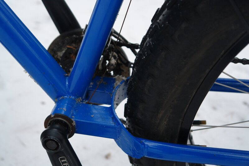

а вот что нагуглил, при наличии рук люди фэтбайки варят :cool: :twisted:

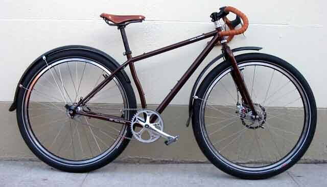

Нашел! :cool:
Нашел то что хочу сделать, только в отличие того что на фото не дисковые тормоза спереди, а в остальном идея такая - комфортный сити-байк на дутой резине, синглспид с торпедной втулкой, руль-баран, щитки от грязи, багажник. :velobig:
