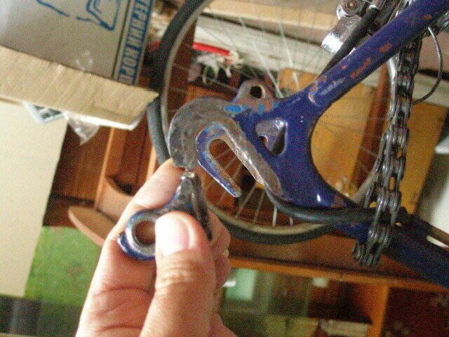

Аналогично, только скрутило и отломало :(((. Пока только на одно СТО удалось попасть, но там категорически отказались( не выдержит). Стоит дальше искать спеца или только другую раму брать? Кстати, погуглила рамы - то дорого хотят( типа, раритет), то дропы похоже что тоже вареные. Хотелось бы свою малышку на ноги поставить. Может кто поделится своим опытом ремонта?
Дроп можно выпаять один и впаять другой.

Та будет жить пациент!!У меня такое два раза было,маленькая палочка в переклюк залетает,при этом я на полном ходу его запихиваю в спицы и понеслась...мясо...На второй раз заметил такие же трещины,ровнял разводным ключом.Напаивал бонки под рубашки,да заодно взял пластину металлическую"П"образную и по верх дропа обварил по кругу,но в добавок еще сделал отверстия в ней,дабы больше точек сварных было.Все получилось на ура!

Тоже считаю что наварка метталической пластины всё решает.. предварительно можно сточить 1/3 , 1/2 дропаута а потом наварить.. лудше наверно полуавтоматом и будет вам счастье..
