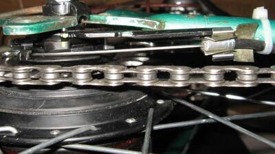

Получив собранное колесо я приступил... к разборке вела :-)
Безжалостно были удалены заднее колесо, переклюк с манеткой и тросиком, цепь.
Как и предполагалось колесо имело больший OLD чем положено, поэтому к раме был применён приём "Геракл раздирающий пасть", с N-ной попытки колесо было впердолено, при этом как ни странно я умудрился ничего не сломать (а [strike]пластиковый переклюк[/strike] драйвер на втулке очень просился) и не сильно нарушить геометрию перьев (во всяком случае на глаз ниткой через руль не выявил). Из за несовпадения размеров ревошифтер, по подсмотренному тут же решению, временно был установлен на рулевой штырь на изоленту (колхоз № раз) (Позже тест драйв показал, что решение не совсем удобное). Тросик был проложен мимо бонок и пристёгнут к раме пластиковыми хомутиками. И в момент подключения тросика к втулке вылезла первая засада: в комплекте не оказалось защитного кожуха на тросик (выяснилось, что оно идёт не ко всем втулкам), который одновременно служит упором рубашки. Попытка установить шайбу приводила к сильному вытягиванию тросика (и потере трёх скоростей), резать рубашку не хотелось. И тут, совершенно случайно, под руку попалась половинка железячки от пятыштырькового магнитофонного разъёма :-) Которая при помощи пассатижей и такой то матери превратилась в упор-переходник, который почти идеально подходил по размерам. колхоз № два Осталось только настройкой ревошифтера совместить риски на переклюке и вуаля.

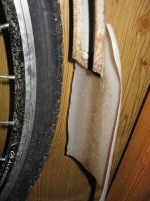

Колхоз № три по совету с того же велобига было решено доработать штатные крылья пластиковыми брызговиками. На велобиге рекомендовали использовать пластиковую бутылку, но то ли имелась в виду не баклажка от пива :-) То ли у нас баклажки более хлипкие - материал мне не понравился. И тут, опять совершенно случайно, на глаза попался пизурок из под шампуня. Правильная геометрия, достаточно гибкий что-б не ломаться при контактах с преградами и достаточно жёсткий, что-б не гнуться под напором воздуха и брызг. Сегодняшний тестдрайв по снегу и лужам показал, что ноги, спина, каретка и т.п. существенно чище, чем могли бы быть :-)

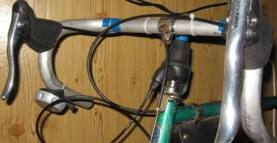

Часть третья: рогоносец

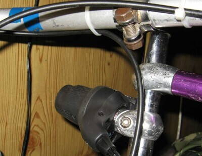

Отъездив сезон с родными тормозными ручками, колодками и тросиками я стал заглядваться на рога "большых пацанов". А у них были дорогущие комборучки стоимостью моего вела включая планетарку :-) Отчехлять такие деньги я был не готов, да и необходимость именно комборучек была под вопросом :-) И тут совершенно случайно :-) при покупке обода я увидел в магазине тормозные ручки Tektro на рога нужной мне конфигурации за вполне умеренные деньги. При покупке ручек до кучи были докуплены тросики, рубашка (вроде как Шимана :-)) и простенькие колодки (клещи я пока оставил родные). Как и с тросом ревошифтера, тормозные тросы были проложены в целиковой рубашке мимо бонок (про бонки я вообще подумываю поотломать их нафиг). К раме пристёгнуты всё теми же хомутиками (я их вообще на веле широко использую). Кстати при снятии старых ручек выяснилось, что тросик переднего тормоза (которым я пользуюсь чаще) практически порвался (держался на двух нитках) и влететь я с такими тормозами мог в любой момент. Вывод своевременный апгрейд залог долгой и счастливой жизни. :-)
Тестдрайв показал, что хват стал ещё удобнее и тормозить можно из нескольких положений руки.

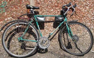

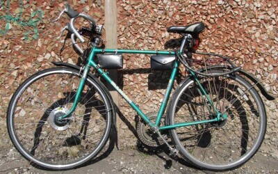

Ну и традиционная разблюдовка (теперь с ценами) :-)
Рама - ХВЗ "Спутник" 1981 г.в.
Вилка - ХВЗ
Рулевая - ХВЗ
Руль -ХВЗ
Велокомп - http://www.dealextreme.com/details.dx/sku.27545 Assize AS 411
Обмотка руля - ещё не купил :-)
Ревошифтер - Shimano Nexus 8S20 (900 руб.)
Тормозные ручки - Tektro (540 руб.)
Тормозные тросики и рубашки - Shimano
Тормоза - ХВЗ родные клещи + на динамовтулке стоит 75й шимановский роллерный тормоз
Каретка - ХВЗ
Шатуны - ХВЗ
Педали - вроде тоже ХВЗ (зубастые топталки, ноги царапают на раз) топталки ATB - с рук за 250 руб.
Передняя звезда - NONAME (китай или ХВЗ) 44 (вроде) зуба
Цепь - NONAME (китай или ХВЗ)
Подседёл - ХВЗ
Седло - дорожный "двухподвес" неизвестного кетайского производителя стоковое "типа спортивное" седло со Стелса, получено в дар :-)
Задний фонарь - кетай, с поворотами, стопсигналом и противной гуделкой - 150 руб.
Переднее колесо:
Втулка - ХВЗ Динамовтулка Shimano 2R40 с ABS
Обод - вроде тоже ХВЗ AlexRimms X2100
Спицы - неизвестно :-)
Заднее колесо:
Втулка - Shimano Nexus Inter 8 Light 8R36 (6300 руб. + по мелочи)
Обод - AlexRimms X2100
Спицы - ~284 мм, вроде бы тайвань, фирма неизвестна (мастер ставил из своих запасов)
Покрыхи - 700х32 неизвестного кетайского производителя
Камеры - 700х32 неизвестного кетайского производителя
Багажник - неизвестно :-)
Крылья - безымянный пластик, судя по качеству изготовления, переднее крыло поведённым оказалось, всё таки наши (кетайцы всё же лучше клепают) - 250 руб.
В ближайших планах:
1. Чем нибудь руль обмотать :-)
2. Придумать что-то с ревошифтером, текущее местоположение не очень удобно
3. Подумываю собрать переднее колесо на динамовтулке
4. Нужно что-то со светом придумать
5. Ну и каретку наконец на квадрат поменять
6. Придумать что-то с подзарядкой коммуникатора с GPS от динамовтулки
Update:
1. поставил простенький кетайский велокомп
2. поменял педальки
3. поменял крылья на пластиковые, добавил задний фонарь
4. поменял седло
5. собрал колесо на динамовтулке
6. фонарик на ~900 люмен
С нетерпением жду коментариев опытных крокодиловодов.

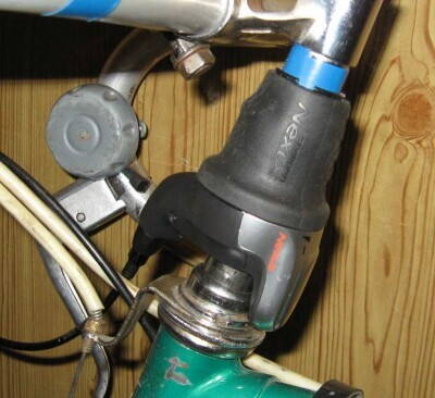

По-поводу шифтера:можно почитать "Планетарная титаномания Арчи Куна "-тема на Веломании.Вот прямая ссылка на его способ установки ревошифтера на руль-баран(с распилом руля) http://forum.velomania.ru/showthread.php?t=51470&page=19

Я знаком с этим способом (потому как перед заказом тырнет рыл весьма основательно) :-) Но пилить руль мне почему то совсем не хочется :-)
Сейчас продумываю вариант прикупить съёмные рога для прямого руля (нужен то в общем то только один), одеть рог на штырь, отпилить по размеру и шифтер ставить уже на него.
Т.е. на том месте,где сейчас стоит шифтер,будет установлен рог,а на нем уже шифтер?Где-то я видел такое(уж не у Шелдона ли).По-поводу маскировки планетарки: можно установить пластиковую защиту на спицы(такая устанавливается на велах между кассетой и колесом) с двух сторон.Чем грязнее такая пластиковая накладка-тем лучше скрыта втулка от посторонних взглядов.Лучше всего-совсем древние подыскать,алюминиевые..
В общем да, поразмыслив я решил установить оба рога, с прицелом расположить на втором фару (дабы не загромождать руль). В связи с обильным снегопадом тестдрайв пока откладывается, но стоя на месте юзать шифтер стало намного удобнее (рука работает на усилие в нужной плоскости).

К проведению весенней велофорумки в наших краях решил привести в порядок ржавые крылья. Был куплен безымянный пластиковый (типа карбон :-)) комплект. Заднее крыло встало как родное, а вот переднее оказалось поведённым на сторону. Попытки выгнуть в обратную привели к тому, что крыло треснуло :-) Так пока и катаю.
Зараз был приобретён кетайский задний фонарь с поворотами, стопарём и сигналом.
Датчик стопаря вешается на тросик тормоза. Для включения габаритов, поворотов и гуденья вешается фигнюшка на руль. В общем на диалекстриме таких полно.
