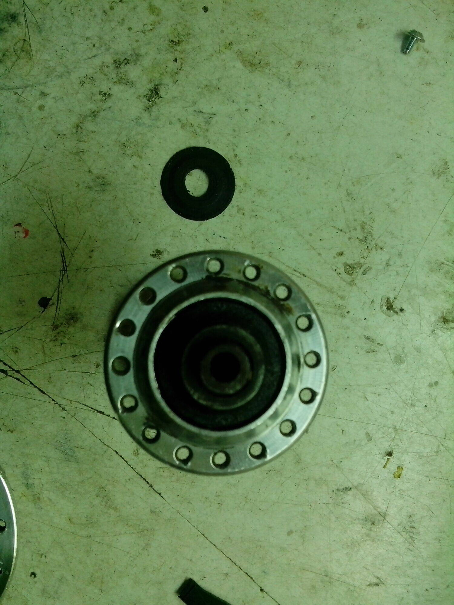

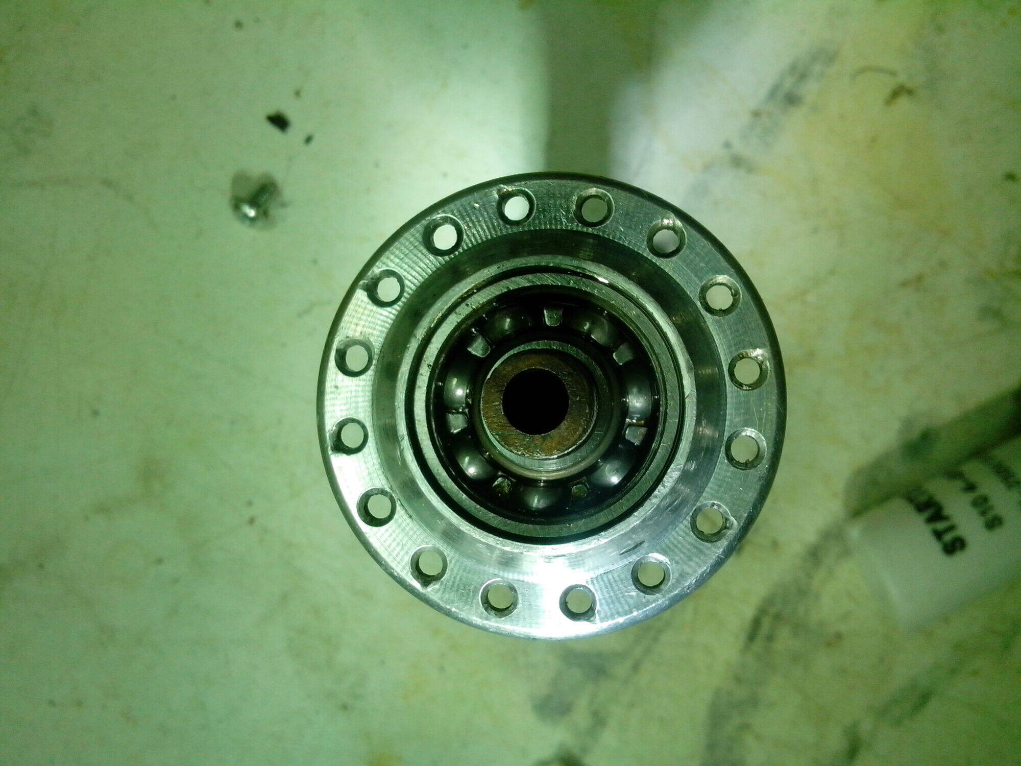

СообщениеДобавлено: 10.01.2019 10:37
Сообщения: 115
Зарегистрирован:27.10.2014
Alexey2000 писал(а):
Aleks91 писал(а):
Нет. Втулка колеса туриста-спутника не рассчитана на такое в принципе.
Вот и я не представляю, как туда промы можно внедрить...
В алюминиевую можно, видел кто-то делал.
Да ладно!
Заниматься херотенью не каждый сможет. Не, извращенцы существуют.Вопросов нет.
Но такое!
Ни хуа, не поверю.
Смотри сюда. Не знаю кто не знаю как но факт на лицо )). Втулка подарочная была я её потом обменял. Подш какой то обычный из недорогих. Пыльник задний родной металл, а спереди сколхозили сьёмный для набивки смазки. Посадка подша по ходу на гарячую. Ось самопал, точеная полая под эксцентрик, контр гайка из обрезаного конуса (но это не точно). С Ув.
перед.jpg [ 568.12 КБ | Просмотров: 4442 ]
перед2.jpg [ 547.43 КБ | Просмотров: 4442 ]

СообщениеДобавлено: 10.01.2019 12:12
Сообщения: 3201
Изображения: 48
Город: степь
Зарегистрирован:03.02.2012
Только это втулка не от туриста
