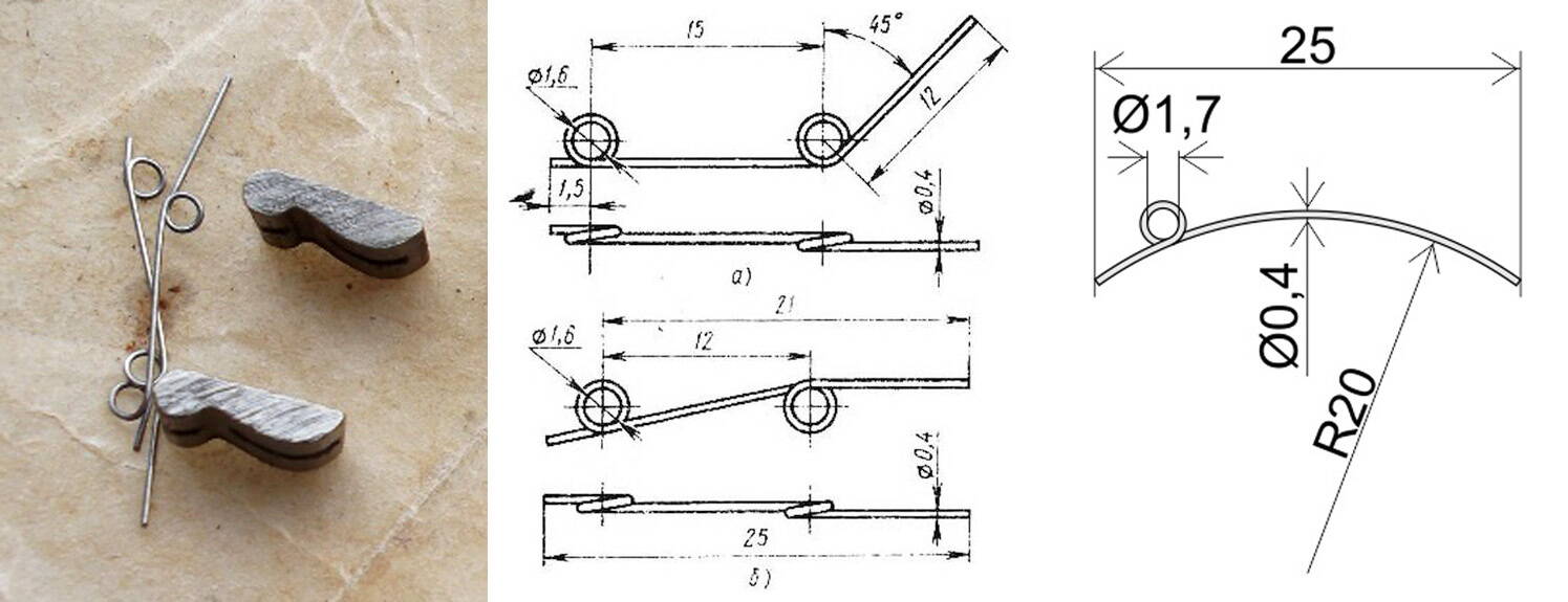

Есть ХВЗ Спутник В-34. При чистке трещотки обнаружил, что одна из собачек залипла. Решил поменять пружинки и по поиску нашел пружинки как на первом фото с двумя колечками. Такие же пружинки с двумя колечками приведены и на втором рисунке из какого-то описания. У меня же пружинки с одним колечком, как на третьем рисунке. Вопрос: может у меня пружинки не те и, если это так, то как установить на трещотку пружинку с двумя колечками?

Рекомендовали делать из второй гитарной струны, на оправках - гвоздиках, забитых в фанерку. Я делал из старой первой струны, они были толще современных, делал вторые по рисунку, для Старта, и делал два витка на самой пружинке. "Хвостик", что нажимает на флажок - делал длиннее и загибал, чтоб во флажок он упирался не кончиком, а этим загибом. Смазка для ослабленных пружинок - ЦИАТИМ - 201, он "лёгкий". Так пружинки не стачивались у меня.
