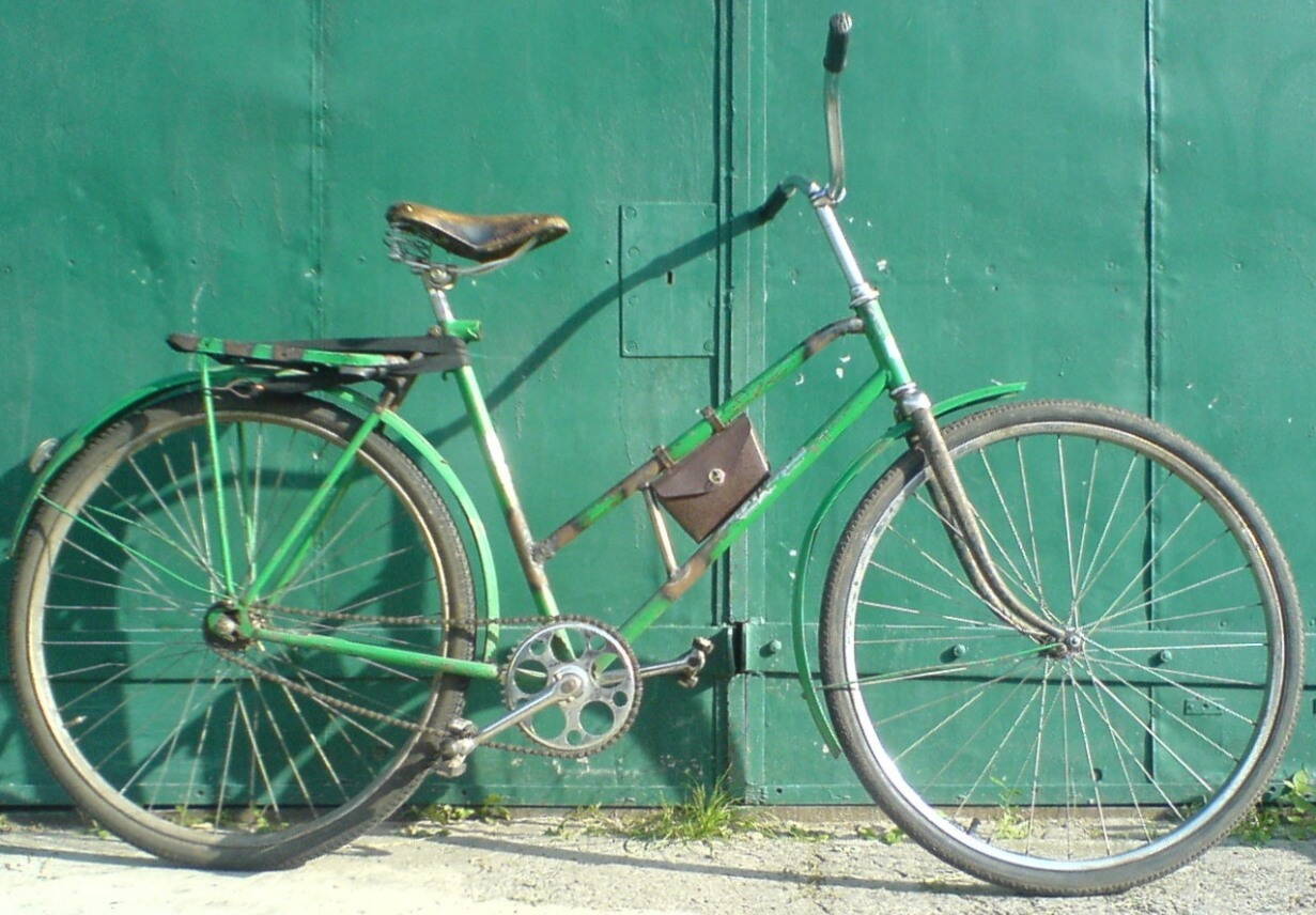

Вот такая вот "Десна" хз какого завода с переваренной рамой и интегрированным багажником :)
Что можете посоветовать, что желательно заменить что бы внезапно не разложиться при езде?

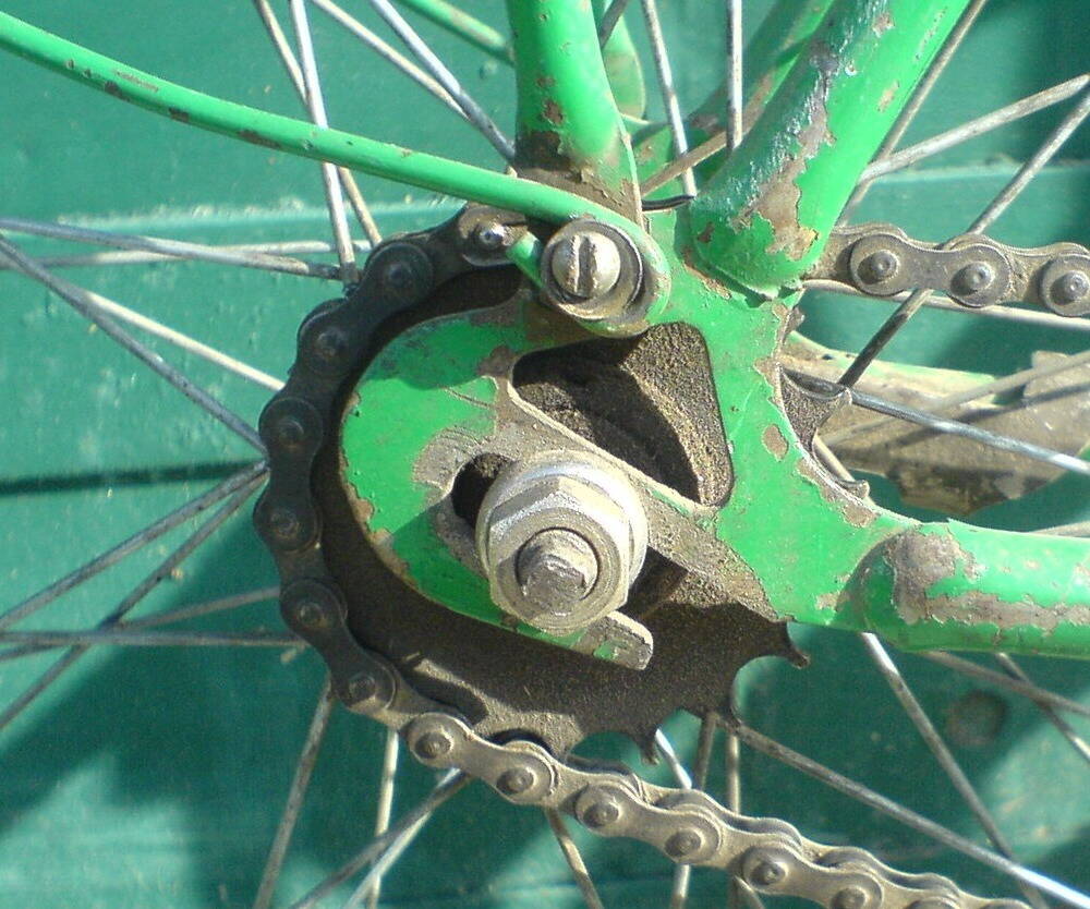

DSC01005.JPG [ 254.43 КБ | Просмотров: 3212 ]
Комментарий к файлу: Сколько ещё можно ездить с такой звездой?

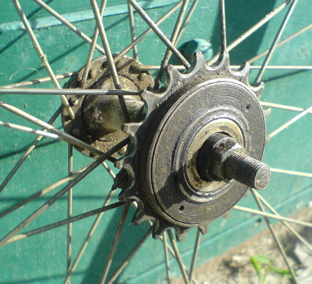

DSC01015.JPG [ 249.8 КБ | Просмотров: 3207 ]
Комментарий к файлу: Есть ещё колесо с такой втулкой, откуда это может быть?

Кстати, надо что бы оно не только ездило, но и могло перетащить на себе два мишка картофана (один сзади и один перекинуты через раму), как и было раньше
Фотки:
Желательно заменить в целом этот велодрын, чего тут еще советовать.

менять раму целиком желательно.

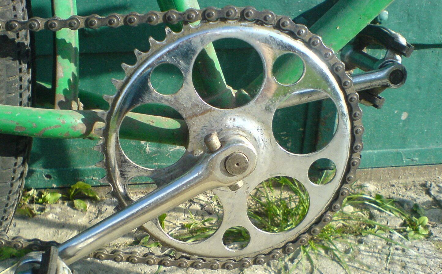

Кстати, там каретка на промах :3

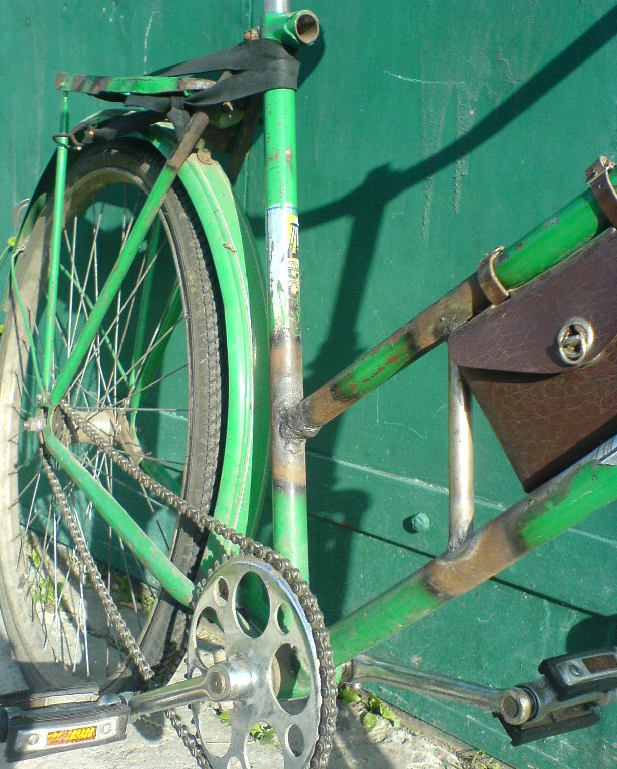

LordOfSun посмотрел я на то, что там приварено дополнительно и подумал:
а почему бы не развить MAD SKILLZ и не приварить сверху трубу как на мужских рамах? а у велосипеда 20В вообще была дополнительная верхняя труба, можно и здесь две сделать, весить конечно будет как тепловоз, но и жесткость соответствующая.
далее - покрасить ее в кислотно-зеленый или кислотно-розовый, купить\найти на помойке широкий сруль типа мотоциклетного (>70см), систему оставить родную, но проверить клинья, правильно ли забиты. если есть "лишняя" каретка на квадрат - можно втулить, всмысле тратить деньги на это думаю лишнее.
оставить синглспидным есессно, ну на край планетарка по вкусу (если есть настроение). и естественно перебрать втулки в переднем и заднем колесе, скорее всего там смазки нет и подшипники подубитые.
как-то так.
ну и да - естественно выправить крылья и их усы, а то моветон..

Трубу вверху варить не буду, так как уже нет знакомого сварщика
Каретка сейчас на промах, так что вряд ли там живая резьба, разве что вал искать с квадратов
А всем остальным надо будет заняться
Открыт вопрос: Сколько ещё можно ездить с такой задней звездой, и какие варианты замены?
Ездить можно, пока зубья не начнут ломаться от истончения.
Варианты замены - снимаешь звезду и идешь в поход по магазинам, базарам и прочим лабазам в поисках аналога.
