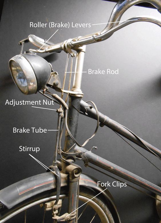

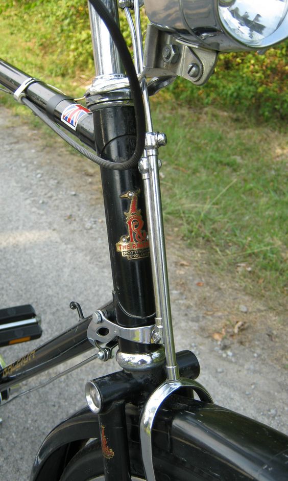

Есть махонький шанс прикрутить "тарелку " к спицам,но ровно вы ее не выставите да и думаю не получится. Чем искать и тратить деньги, сделайте реплику башмачного тормоза либо на тяге,либо на тросе. Фото найдете на Pinterest .
349ea2fc3c4487a8f17424613e6c714f.jpg [ 94.35 КБ | Просмотров: 2311 ]
c11e04adcd659f36bea399b4d7f76f03.jpg [ 68.12 КБ | Просмотров: 2311 ]
