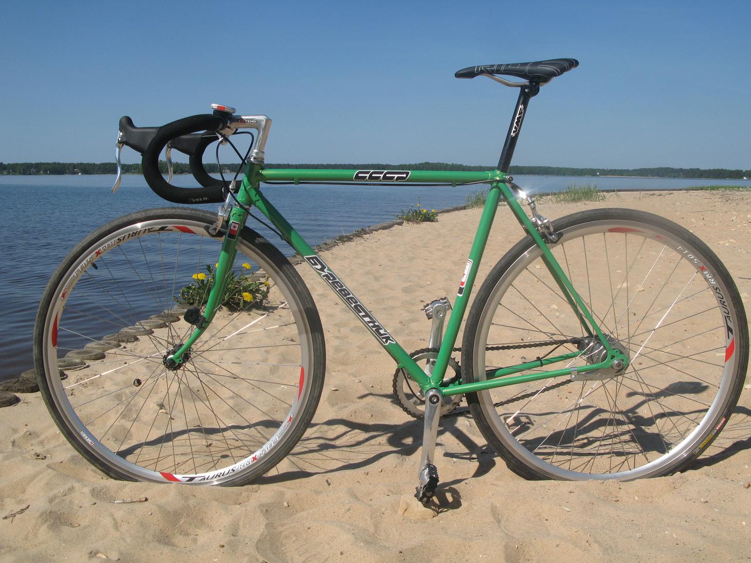

Закончил "крокодилить" Старт Шоссе 85 г.в.
При этом мой рост 188 и вес 106(!!!)кг.
Бонки не варил, все сделал на хомутах, дабы не испортить и не ослабить раму.
От Старт Шоссе оставил только раму, вилку, тормоза (пока), вынос и подседел.
Радуюсь полученному результату. :roll:
1.JPG [ 224.56 КБ | Просмотров: 3724 ]
Крокодил из "Южной Пальмиры"
viewtopic.php?f=31&t=45810&start=0

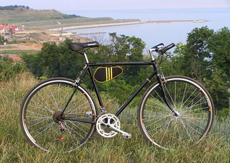

Зарегистрирован:05.07.2010
Вот мое viewtopic.php?f=31&t=44884
Крокодил Cпорт
