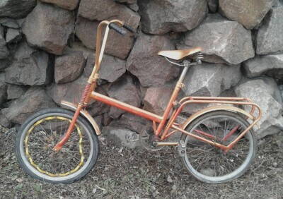

Перегон на спущенных колёсах и мрачное фото "до"

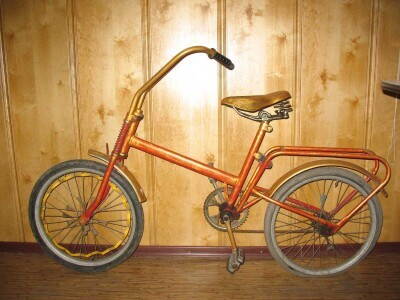

Но на самом деле он(или она? Пусть будет она ибо "Эврика") оказалась весьма гламурной. Полностью в золоте. Это окончательно меня сломило :smile:
232.JPG [ 68.33 КБ | Просмотров: 6379 ]

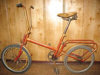

А теперь со вспышкой
233.JPG [ 102.73 КБ | Просмотров: 6379 ]
За счёт изгибов труб руль можно выдвинуть достаточно далеко вперёд и таки нормально усесться. Взрослому. Не то чтоб слишком высокому, но нормальному взрослому. Хотя велосипед обычно позиционируется как подростковый. Но его возможности явно не раскрыты :smile:
Пока трудно сказать складной он (как везде написано) или нет. Теоретически можно отстегуть "амортизатор" и скрутить аки бромптон. Но вряд-ли хоть кто-нибудь это хоть раз делал, и я сомневаюсь что это вообще было предусмотрено.
Впрочем если руль сложить вот так, то места она занимает уже гораздо меньше.

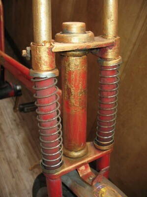

Пружинки. Сугубо декоративные. Ибо это одноподвес. С двухкоронкой. С ригидкой двухкоронкой. Уже практически люблю её :oops:
235.JPG [ 73.38 КБ | Просмотров: 6379 ]
База 95 см, провис каретки около -5см, минус пяти те не провис а подъём :smile:
Вес около 14 кг по напольным стрелочным +-полкило. Надёжно короче :)

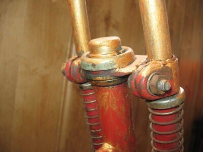

По идее верхняя траверса должна сниматься
236.JPG [ 62.06 КБ | Просмотров: 6379 ]

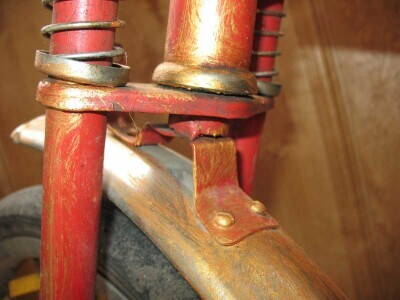

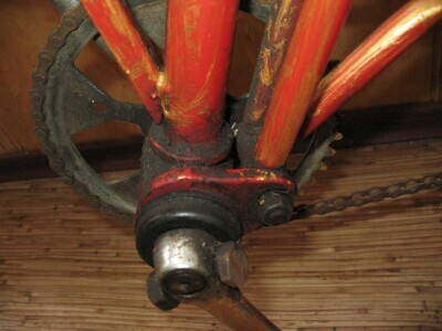

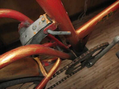

И снизу там тоже что-то сложное

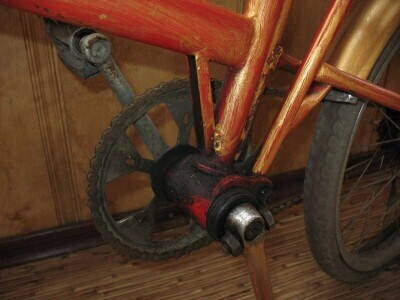

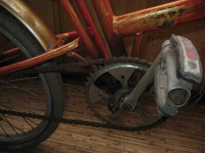

Шатуны короткие - 140мм. Левый болтается. Вместо клина какйо-то болт. Классика.
Каретка походу минская. Зубов на звезде около 44 :smile:

Кастомно усиленный амортизатор
239.JPG [ 57.08 КБ | Просмотров: 6353 ]
Довольно всё мощно. Надёжно. Тьху тьху тьху..

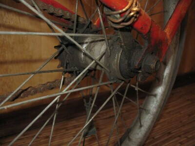

Тут ничего необычного вроде. Хотя звезда на 19. А вроде как должна на 15

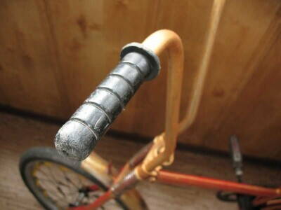

Твёрдые, пластмассовые и маленькие грипсы

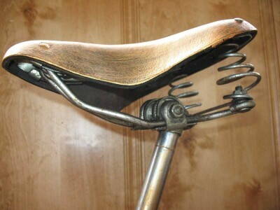

И седло. Всё в золоте. Но не продавлено. Мягкое. Изнутри с одной стороны отклеилась подкладка. В остальном без проблем, только отмыть.

Стоп, у него что, ось складывания не параллельна оси каретки? и руль нереально круто устроен: независимая регулировка под конкретную антропометрику)

Я ещё не дошёл до складывания, но вроде там всё ровно. А то видимо просто скрутили силком и за счёт люфтов. Потому что нормальному человеку его складывать в голову прийти не должно :smile:
Впрочем там рычажок на резинке амортизаторе.. Но с другой стороны он проволокой законтрён. Не знаю не знаю..

Там разрезы-пропилы в этих толстых железках. Типа дропаутов только для оси маятника. Наверно можно и криво поставить если захотеть.

ЛМЗ 1300 метров от моего дома по прямой. Побочный продукт мокика "Карпаты" и детского велосипеда "Зайка".
Почти все заменяли со временем эту резинку на металлический линк.
А рычаг торпедоносца страдает видать в такой раме.
