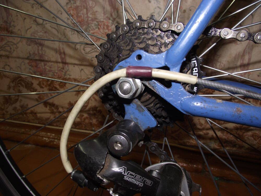

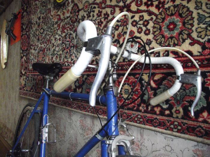

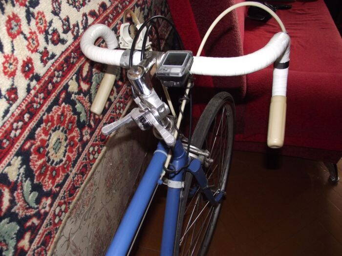

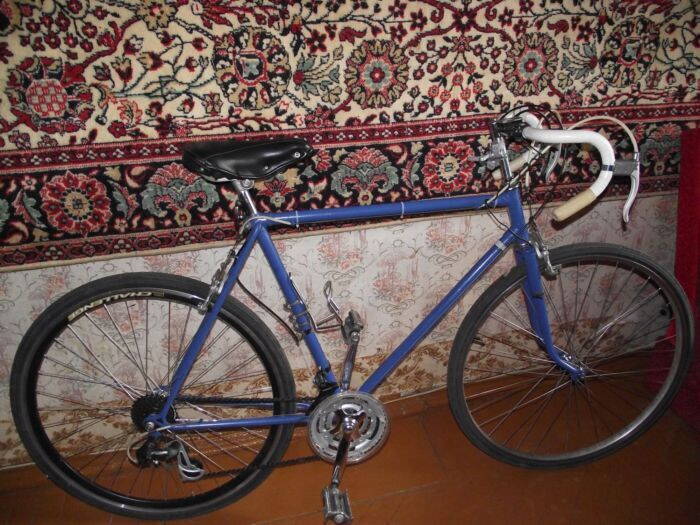

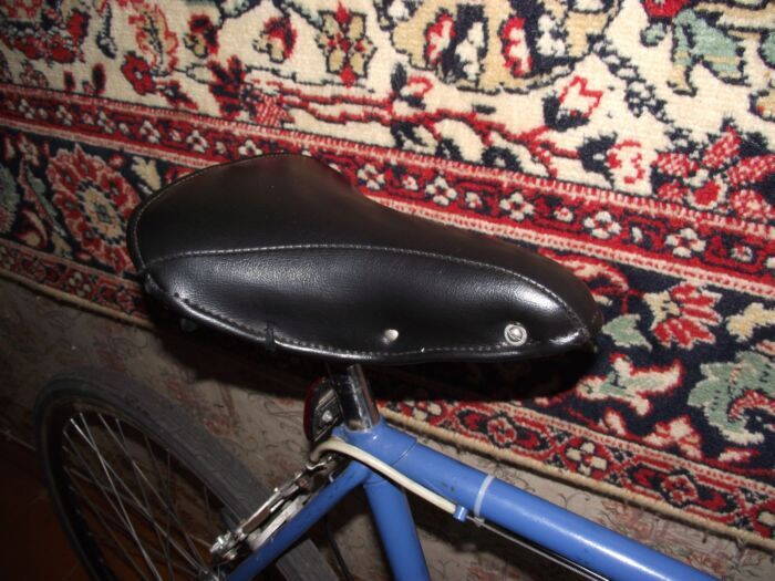

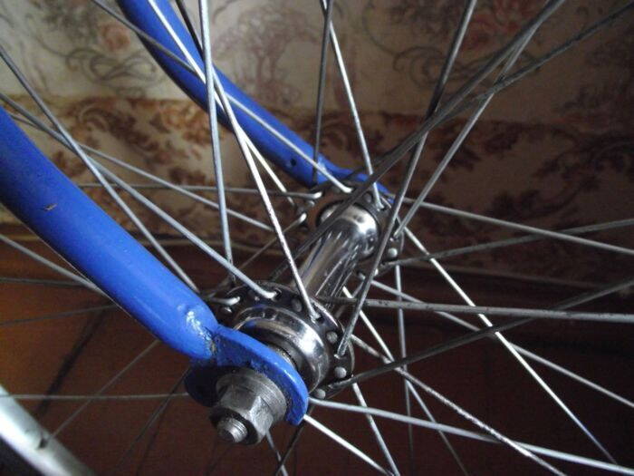

Собственно сабж,попал мне в руки вел с перекрашенной рамой,я его проапгрейдил,а теперь задался вопросом.
Фото имеются...
DSCF2185.JPG [ 131.29 КБ | Просмотров: 3074 ]
DSCF2187.JPG [ 114.92 КБ | Просмотров: 3074 ]
DSCF2190.JPG [ 120.52 КБ | Просмотров: 3074 ]
DSCF2188.JPG [ 103.3 КБ | Просмотров: 3074 ]
DSCF2189.JPG [ 88.09 КБ | Просмотров: 3074 ]

Судя по низкому расположению задней (под седлом) бонки, у Вас в той жизни был либо "С" В-34, либо "Т" В-33 ("Харьков" В-54 - не может быть, т.к. спереди железный шильд, а не декаль). Отличить элементарно: если на заднем правом дропе есть "сопля" (ушко для крепления переключателя) - В-34, нет - В-33 (переключатель "телескоп"). Так-же многое может сказать год выпуска. Обе эти модели пересекались лишь в 1961 году. У Вас какого года рамка?

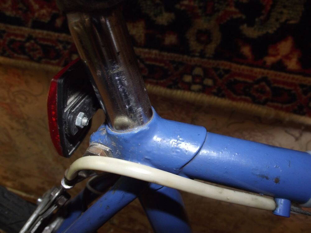

НЕ увидил,все закрашено,только на верхней рамной перекладине есть серийник

Это под седлом на верхней части трубы? Значит вел 61 - 63 годов выпуска. :roll: Внимательней посмотрите набитые цифры! Обычно выбивалось так 61г123456 (т.е. 61 год выпуска, зав.№ 123456).
PS Кстати, забыл: а "сопля" у Вас есть?

Наверное это и есть "сопля",хотя точно не знаю,вроде у Спутника также,а вел 63 года,неужели так стар,это же раритет,никак не думал,
только не пойму это Турист или Спутник ... :mad:
цифры видно только начало-63 г и конец 64 остальное закрашено :sad:
DSCF2192.JPG [ 99.22 КБ | Просмотров: 3006 ]
DSCF2191.JPG [ 146.03 КБ | Просмотров: 3006 ]

Вы абсолютно правы - у Вас "Спутник" В-34 1963 года выпуска - первая модель семейства "Спутник". Ну раритет, не раритет, он-бы представлял безусловную коллекционную ценность, если-бы был в родной окраске с родными надписями. А так... :cry:

мостики пластины (Турист- прямые, Спутник- выгнутые, Спорт в542-выгнутые, Спорт в541-02- выгнутые) здесь видны трубки, и у Туристов нет фигурных вырезов на рулевой, и вилке.
А вот тут Уважаемый vox382 не прав!!! Гляньте-ка тему Sergius"а viewtopic.php?f=31&t=41997.
Превый "Турист" в варианте В-31(даже у меня такого нет!) пошел где-то 1950 года. А "Спутник" В-34 плавно "вырос" из "Туриста" В-33 в 1961году. Мостики и на тех и на других были разных вариантов: и "П"образные ("Турист" В-31,-32, -33, "Спутник" В-34 ранний), и круглая трубка ( вариации "Т" до 76 года, "С"В-37,-39(ранний)), и выгнутые пластины (на всех более поздних моделях). Так-что мостик говорит лишь о примерных годах выпуска, но не модели. :wink:
