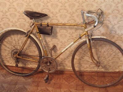

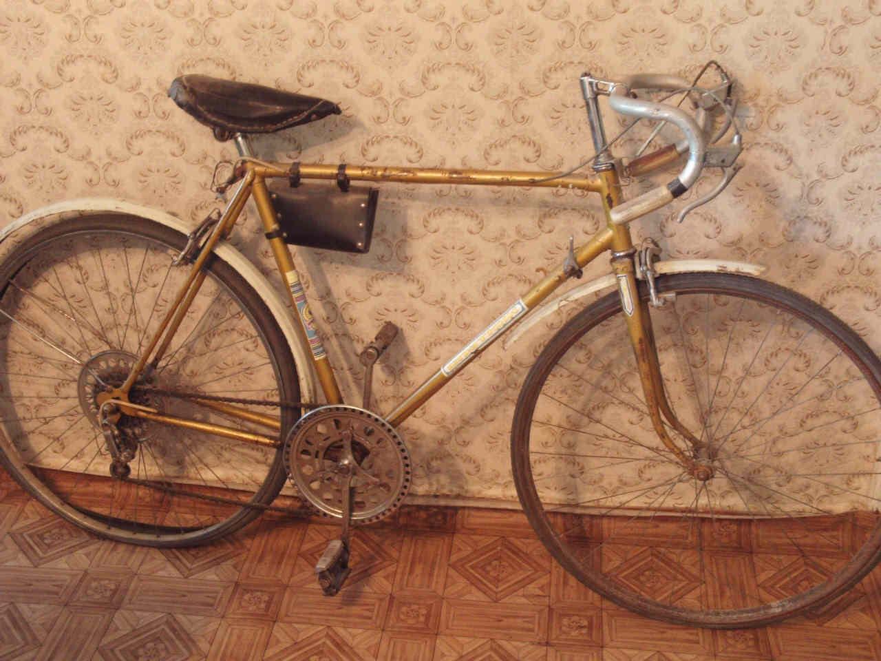

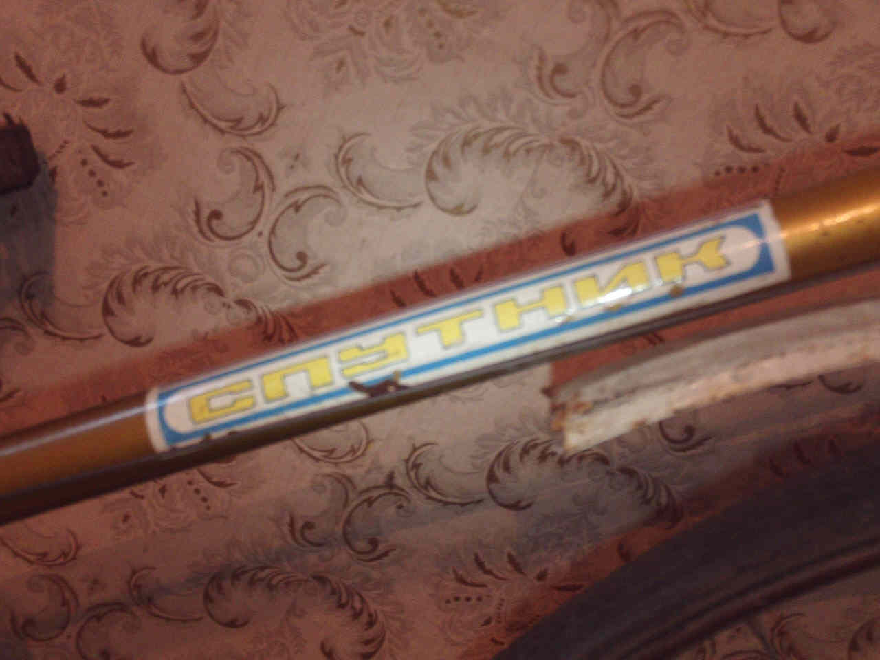

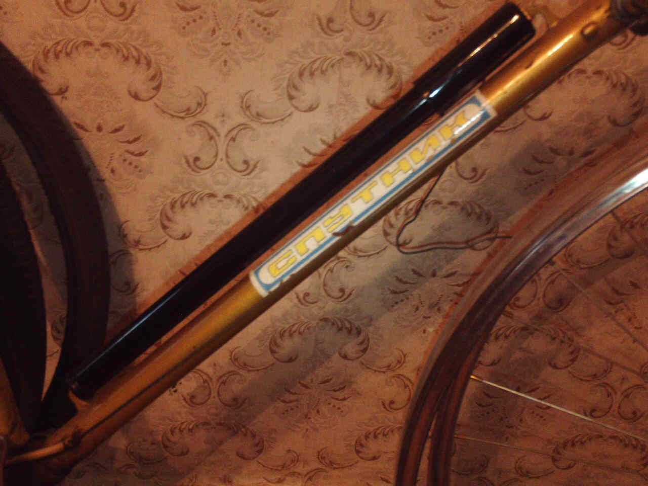

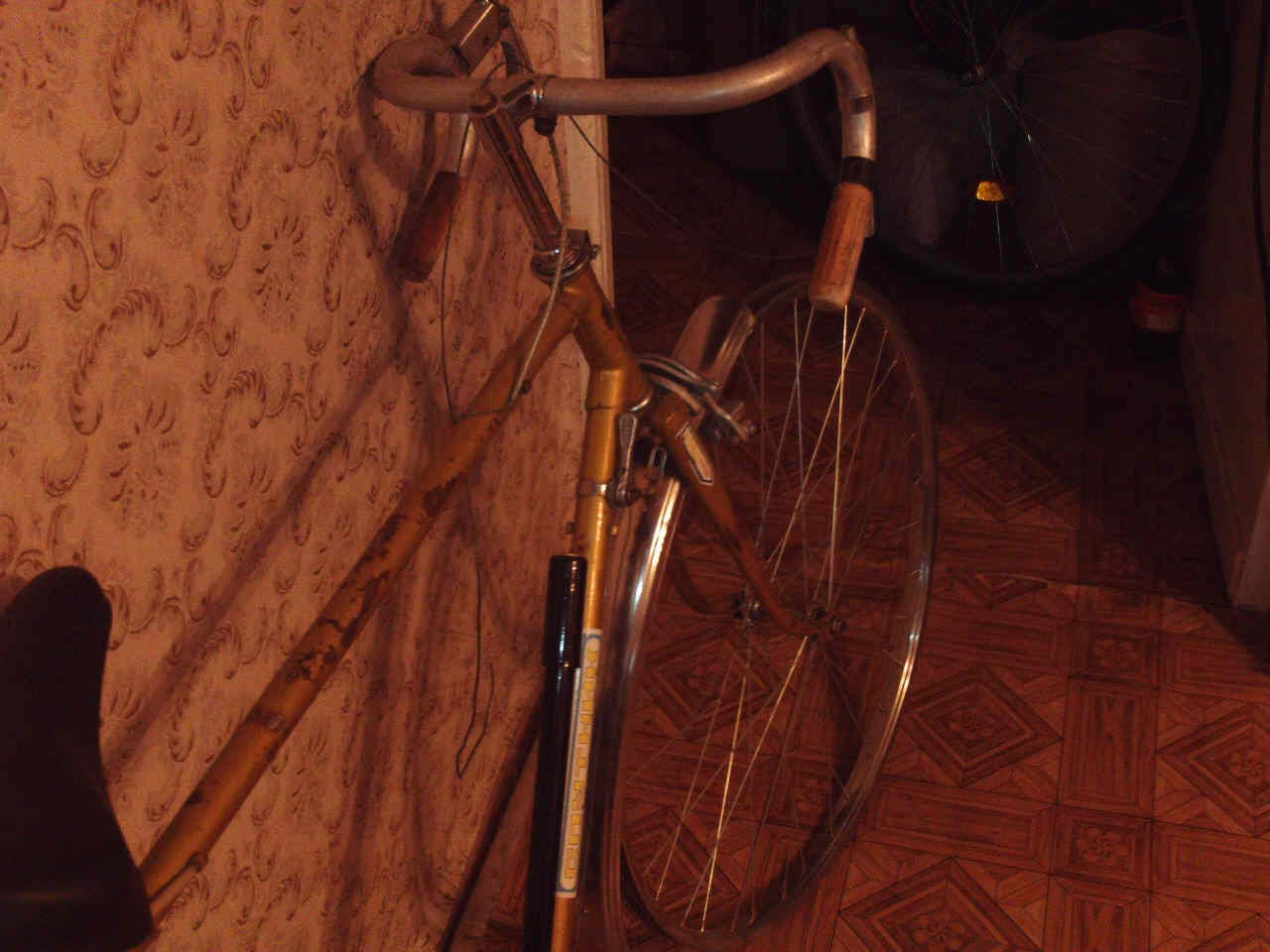

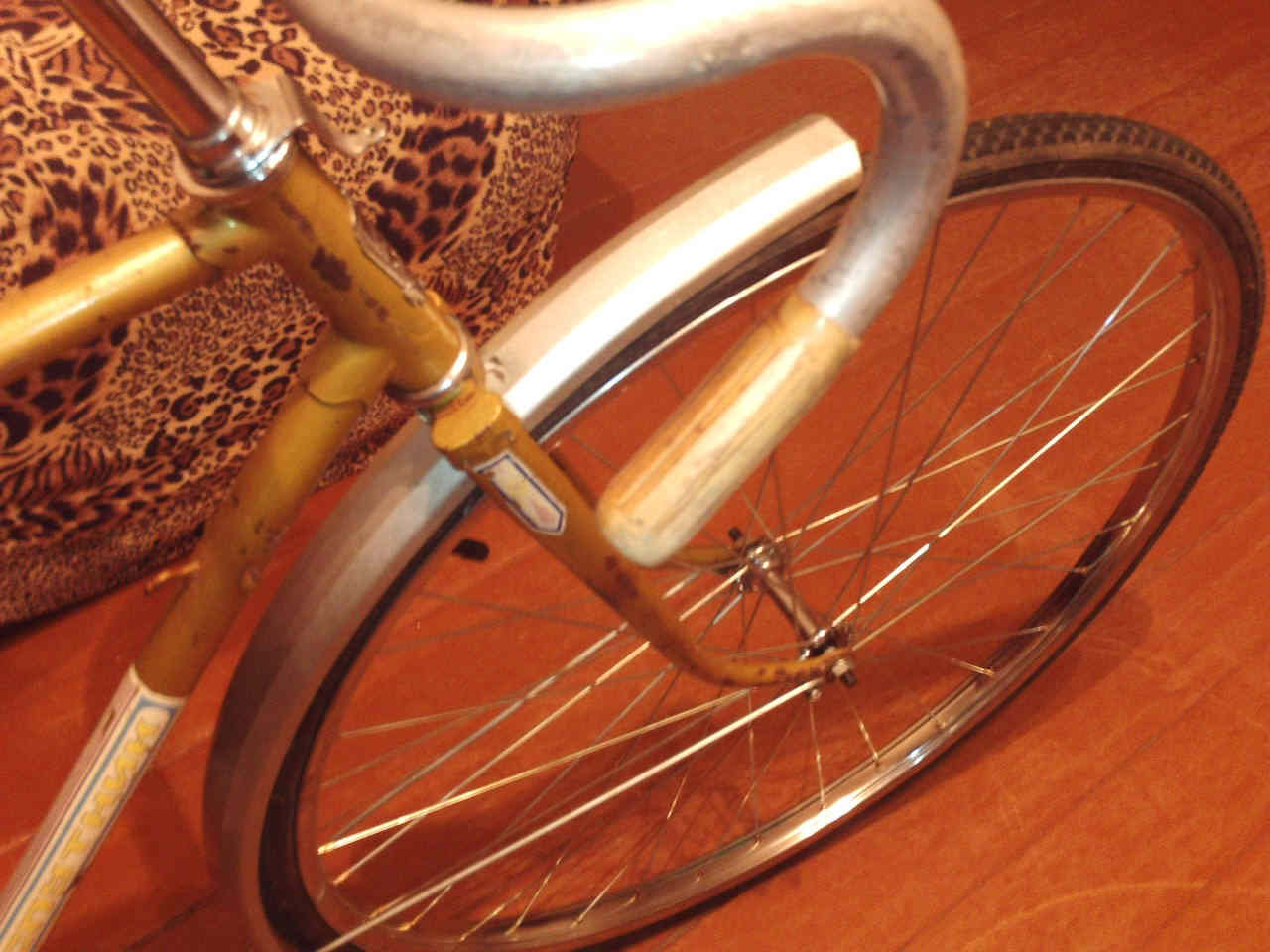

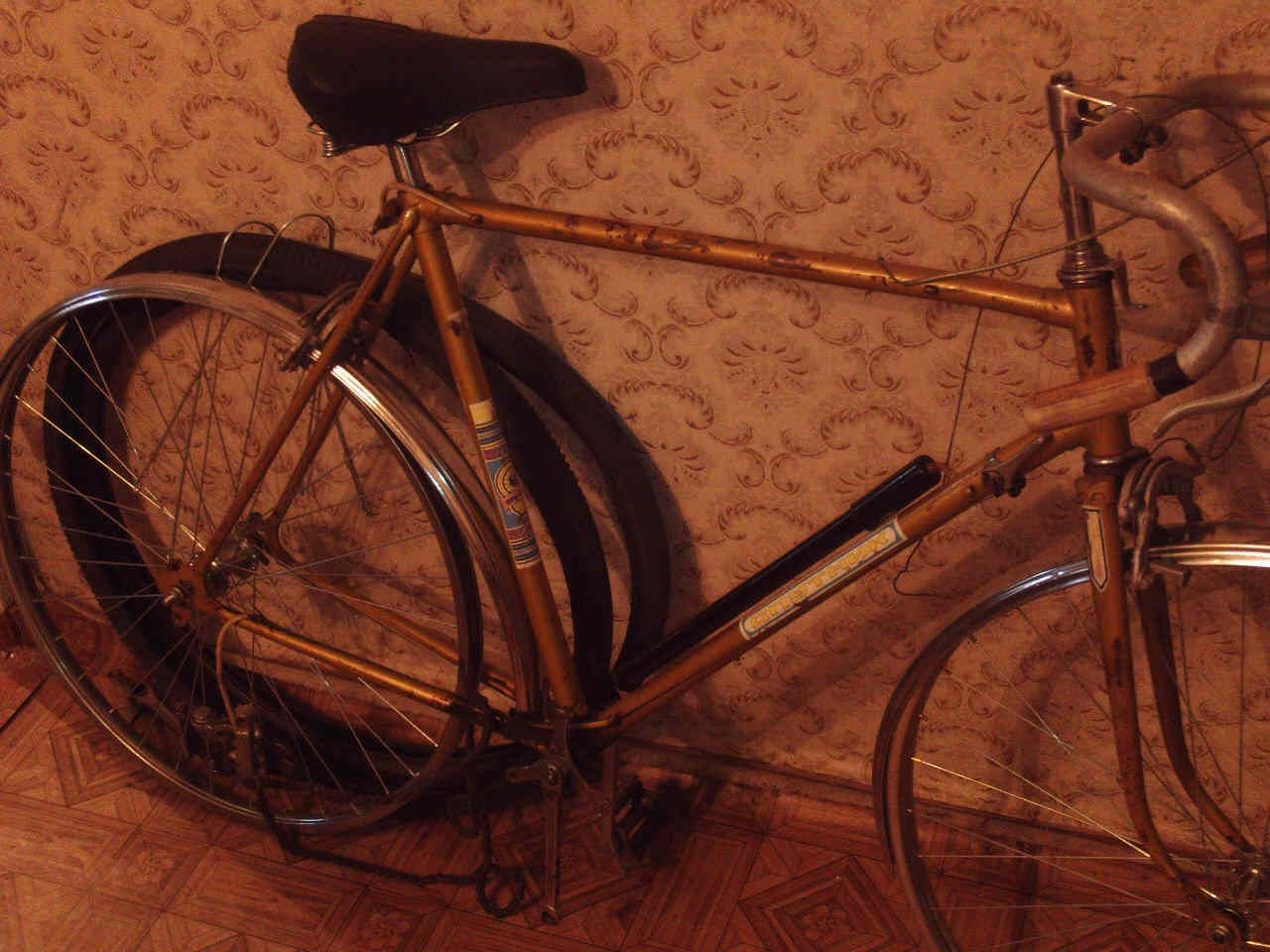

Этот экземпляр сохранился довольно неплохо! :smile:
PHOT0008.JPG [ 104.39 КБ | Просмотров: 4156 ]
PHOT0009.JPG [ 65.17 КБ | Просмотров: 4156 ]
PHOT0013.JPG [ 93.87 КБ | Просмотров: 4156 ]
PHOT0018.JPG [ 65.82 КБ | Просмотров: 4156 ]

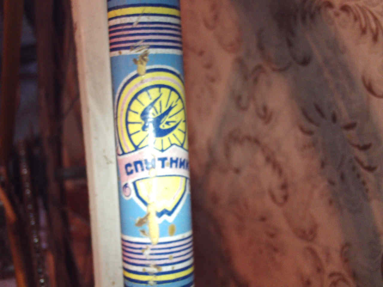

В каком году перестали шильдики ставить спереди металлические?

Уважаемый zalyotovevgeniy!
Это, конечно, "Спутник", но далеко не В-З7. "Спутник" В-З7 выпускался только с 65 по 68 годы.

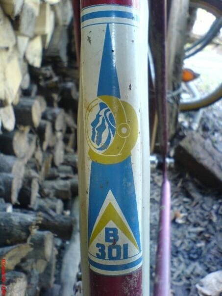

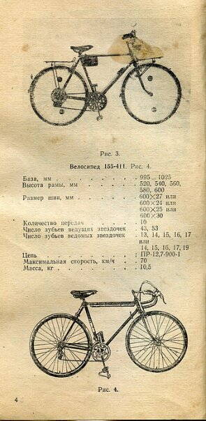

Честно говоря по декалям трудно определить модель, наверное я слишком поторопился с выводами, возможно это модель 153-414 только на фото в тех.паспорте которое я нашёл на педалях установлены туклипсы а на моём "Спутнике" не предусмотрено.

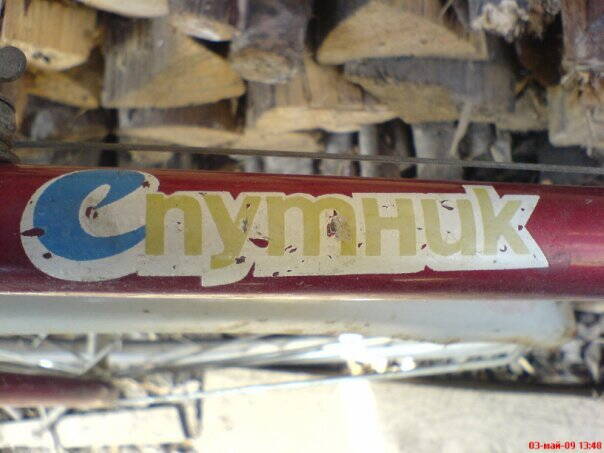

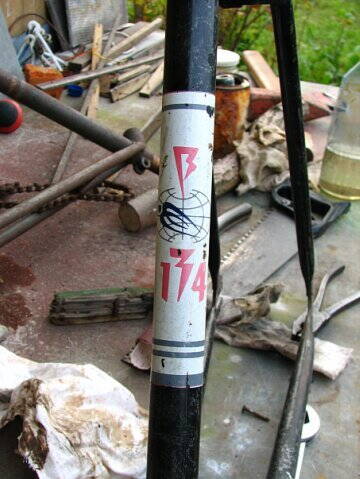

Нашёл несколько редких декалей харьковских велосипедов...

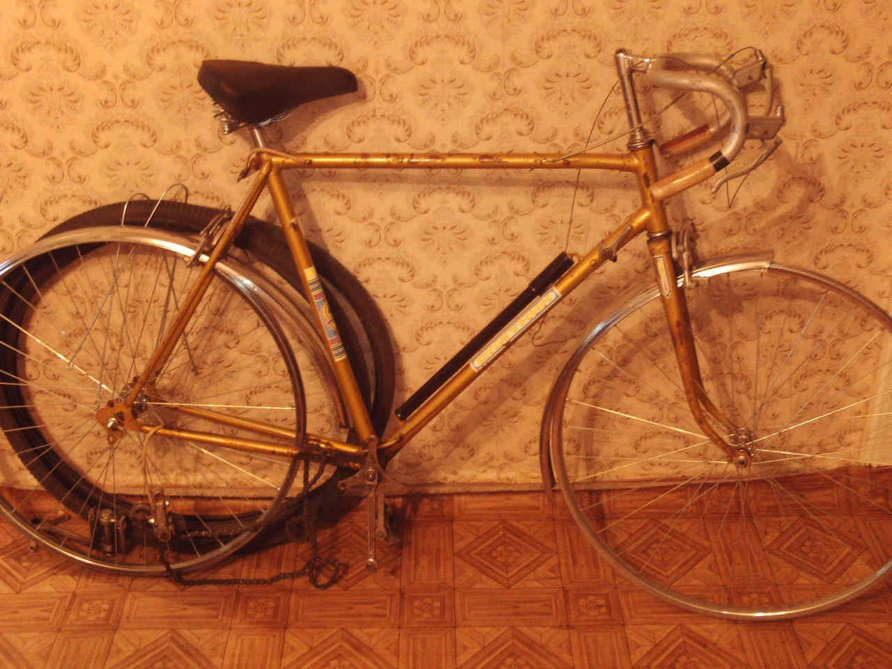

Первый этап: установлено переднее колесо фирмы ''Suzue'' (Япония, судя по гравировке на втулке) с одинарным ободом, камера и покрышка фирмы ''Street Trax'' (пр-во Германия, 80-х годов выпуска, отличного качества), новое переднее крыло от ''Украины'' 2009-го года выпуска...

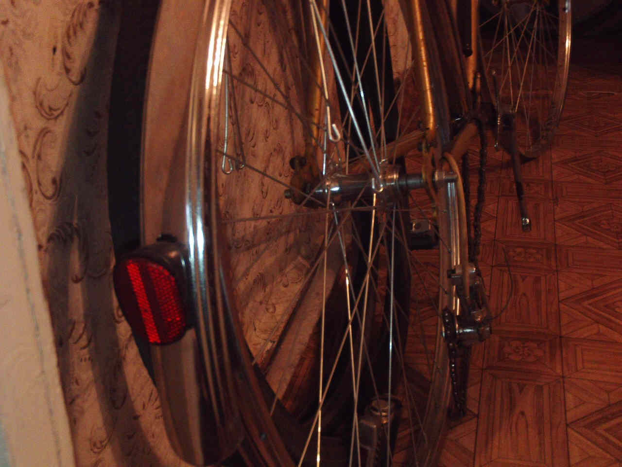

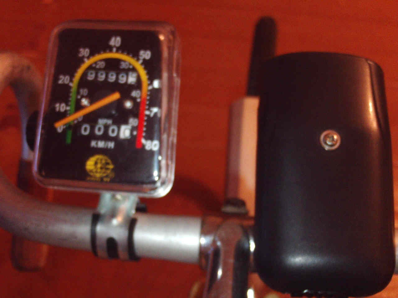

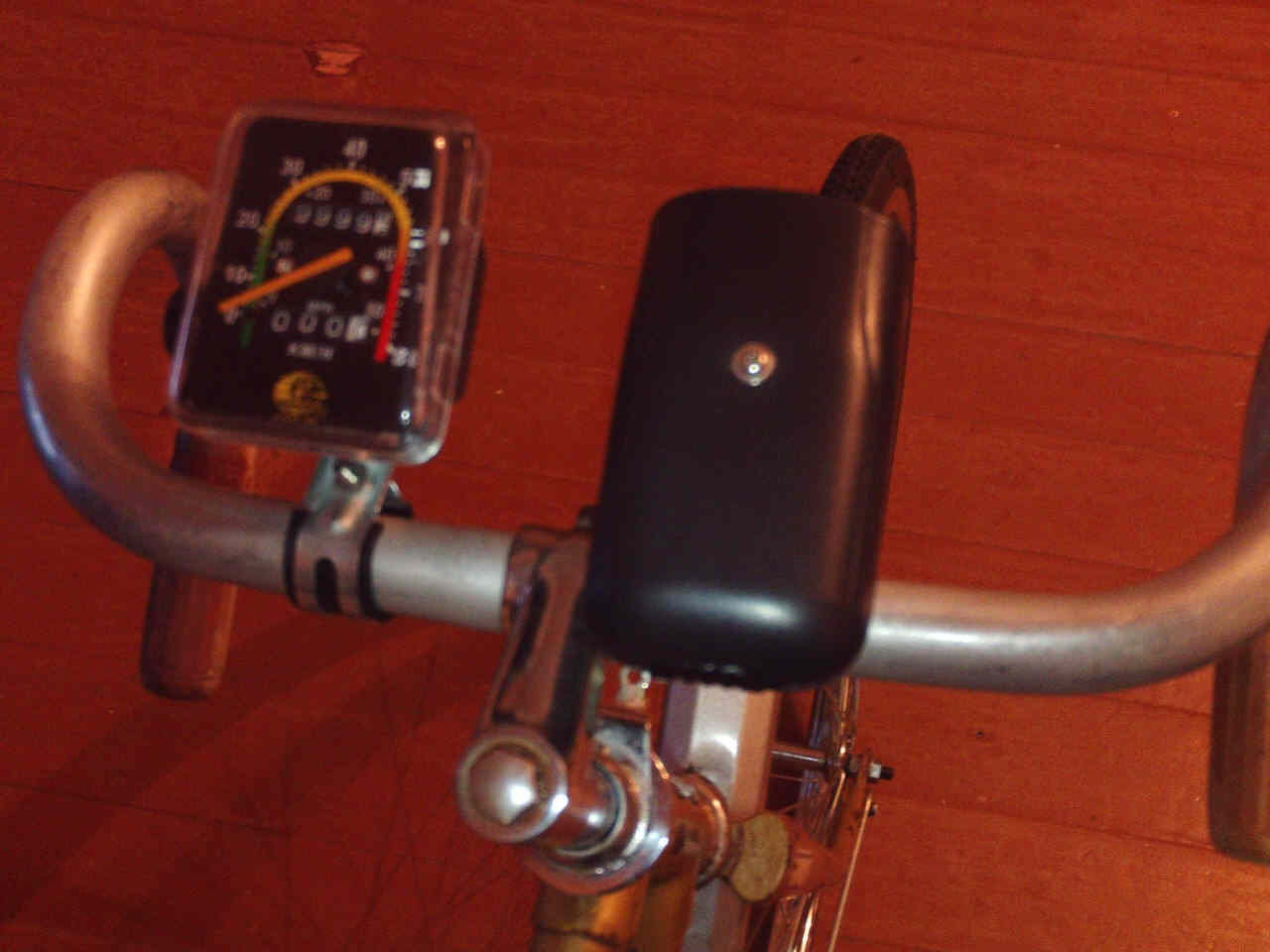

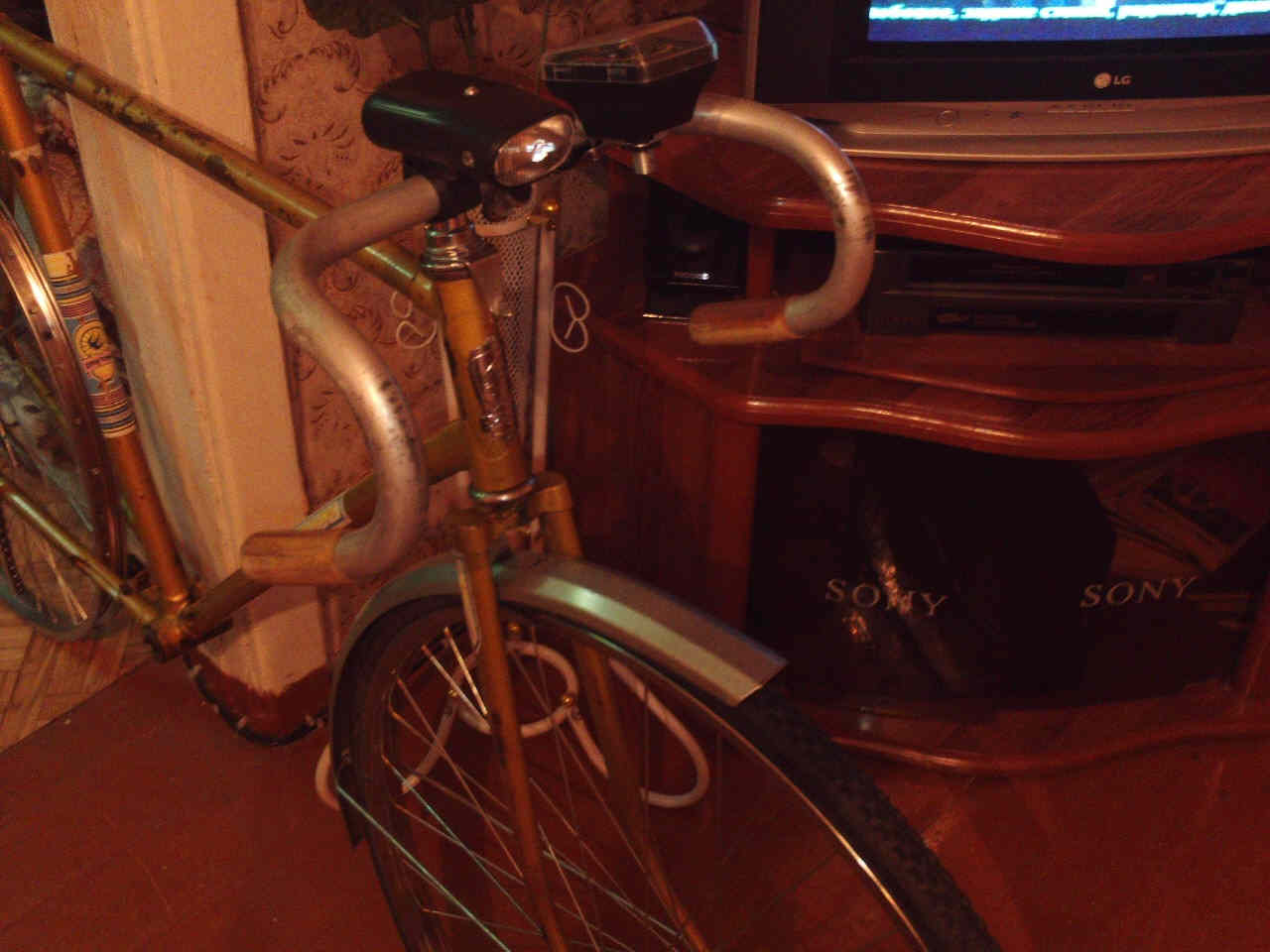

...предварительно навешал спидометр и фонарь ночного видения, сначала установил два но вид оказался совсем не тот что мне нужен, а так с виду смотрится вроде неплохо!...на мой взгляд.

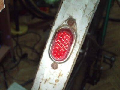

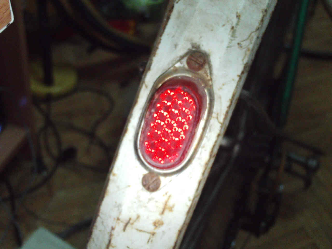

Ещё у меня в планах установить в родной "спутниковский" задний отражатель стоп-сигнал и светодиод ночного видения. Проводка в основном будет спрятана внутри труб рамы а схема с элементом питания будет находиться под седлом. Детали будут уточняться по ходу дела.

zalyotovevgeniy
Ещё замутить схемку с фоторезистором/фотодиодом, что бы сам включался в тёмное время суток

Спидометр с механическим приводом от колеса?

dessa105
Электрический вроде как

LordOfSun писал(а):
zalyotovevgeniy
Возможно, в качестве второго режима, типа ручной/автомат.
Совершенно верно, спидометр приводится в действие посредством тросика находящийся внутри рубашки который соединяется с металлическим колесом установленным на передней втулке, вращение тросика производится посредством червячной передачи. Такой спидометр у меня установлен на "Старт-Шоссе" 71г. уже отматал на нём 1.5 тыс. км. - пока претензий в течение эксплуатации нет. На фото пока что установлен только спидометр без тросика и приводящей в действие конструкции.
