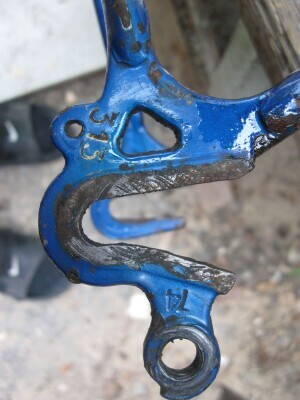

rexikk71
нет, только петух. не дефект - деформации нет, именно так изготовлено. когда снял краску - хорошо видно было. впрочем, вот фото:
если это было бы так изготовлено то на нижней стороне дропаута за изгибом не былобы следов от гайки.

Sergius
сам в детстве затягивал на кривых перьях гайку где попало. я-то думал что просто выравниваю заднее колесо по зазорам резины в перьях. про "удобства" затяжки на таком дропе рассказывать не надо - сам удивляюсь порой логике своих и - в данном случае - чужих деяний :)
а теперь представь силу, с которой нужно согнуть дроп не по самому слабому месту (изгиб вокруг оси) а рядом. как минимум нужна горелка, ибо никакие тиски (тем более хлипкая гайка оси) не удержат дроп при этой операции. да и была тут инфа, что были такие дропы - именно с такой формой.

Как раз такую деформацию можно увидеть после удара в переключатель и именно в этом месте
что ж - мне не повезло - не видел. повторюсь: при любой попытке - как согнуть, так и выгнуть петух - деформация пройдёт в наиболее слабом месте. согласно сопромату это будет несколько в ином месте. для того чтобы ТАК согнуть дроп нужна весьма жёсткая (малодостижимая - ИМХО) фиксация гайкой оси и удар точно по оси паза дропа (ну или под более вертикальным углом - но не паралельно земле!) впрочем, все эти теоретические выкладки не важны и на скорость полёта не влияют - места зажать ось достаточно :)

fitter писал(а):
каретка под квадрат (вкрутилась без перенарезки резьбы, хотя и туго - зато плотно
Cовет не корысти ради,а пользы для.То что,каретка плотно закрутилась-не есть хорошо,под влиянием влаги прикипит к кареточному узлу так,что и газовым четвертым номером cо съемником с места не сдвинеш.Тут надо или по несколько ниток с резьбы картриджа убрать, или перерезать резьбу на раме.Да смазки водостойкой,при закручивании не забыть.

Rol
именно так и было сделано - сточил пару витков и со смзкой вкрутил. да и нареканий на каретку (щас уже не помню имя/фамилию, шимано и что-то 26...) не встречал, выбирал после лазания тут на форуме - как самую упоминаемую. так что не думаю, что скоро придётся туда лезть - с учётом моих мизерных годовых пробегов :)
единственное замечание (может кому пригодится?): систему и каретку надо подбирать под чайнлайн, сыграть в любую сторону можно и тем и другим в обе стороны. понял это уже после приобретения и сборки, город и магазин далеко от мну, да и вряд ли продавцы приняли бы у меня что-либо назад. но вроде всё совпало, правда я не измерял с линейкой цыфры...

Ну,cорри,тогда..... :oops:С кареткой ясно. Может кому другому наш опыт пригодится.А вот дроп,как по мне,я бы все-таки выровнял.Не должен он быть таким,иногда нужно колесо подвигать,при короткой цепи,базу изменить, и т.д.

Rol
чтож, учту - правда с трудом представляю как его выравнять? устлие недетское будет, могёт не там согнуться где потребно :( впрочем - буду менять переклюк - прикину...
и, после долгих ночных размышлений :), начинаю приходить к выводу, что всёж он согнут и в самом деле... но как аккуратно! так что Sergius и rexikk71 - сорри :oops: ...
+1
Также согнулся, когда задний переключатель попал в спицы, благо скорость была небольшая.
Правда это было на туристе и метал там потоньше, но не суть.
fitter, на вашем фото (если не обман зрения) также видна "складка" под местом изгиба.
А ровнял я это дело ухватившись газовым ключом за серьгу
Такой изгиб влияет на положение переключателя, а соответственно и длину цепи, если выровняете - скорее всего придется укорачивать цепь

GladArt
у меня тоже ещё стоят остатки туриста - там дроп штампованый из листового металла. слабее по определению. не значит что мой лучше - скорее может наоборот, мой жёстче, есть риск вообще сломать его - выгибая взад:(
вообще: жертвуя петухом спасают переключатель. но это если петух - отдельная деталь, а так - дроп страдает...
