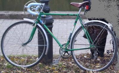

Велосипед ХВЗ «Спорт» (В-542) был куплен в магазине летом 76 г. Размер рамы – 560 мм, т.е. на рост 170-175 см.
С годами велосипед стоял и ржавел на балконе, в гараже и на даче. Выкинуть было жаль, а продать за копейки не было смысла.
Пару лет назад решил восстановить его.

Выяснилось, что ездить на нём как-то не очень гут. Руль, педали, седло и многое другое не отвечали запросам
сегодняшнего дня.
И начал модернизировать до нормального. Закончил в целом только сейчас. Т.к. переделывал неспешно, но вдумчиво, читая сайты.
Расскажу по порядку, что и как делал, чтобы желающие могли почерпнуть моего опыта.

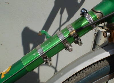

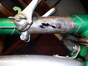

Рама.
Рама моя ровная, спаяна красиво. Но проржавела дырка на косой трубе. В месте, где крепился хомут манеток.
Я запаивал латкой это отверстие, но через пару сотен километров труба начала трескаться в двух направлениях.
Сделал ремонт – просверлил в трещинах отверстия, чтобы дальше не шли, заклеил эпоксидкой с накладками раму.
Но доверия к такой раме уже не стало. Ездить можно, но не быстро. Т.е. надо было другую раму.

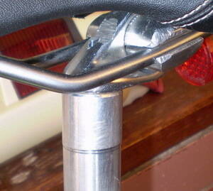

Подседельный штырь.
Стандартный стальной «подседел» не устраивал по длине. Он короток. Не хватало 1-2 см для правильной посадки. Да и крепление седла не слишком современно смотрелось.
По случаю был принят в дар алюминиевый подседел от горника, но диаметром 25,4 мм, вместо 25,0 мм требуемых. Токарем за не дорого были удачно сняты эти лишние 0,4 мм.
Опыт показал, что на мои 120 кг, прочности хватает.

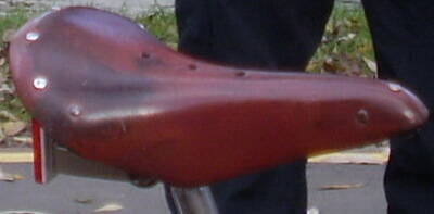

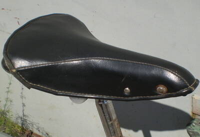

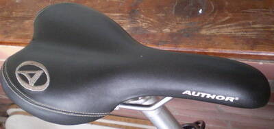

Седло.
На «Спорте» было кожаное. Ничего хорошего в нём нет, на мой взгляд. Оно тяжелее обычного МТБ-го раза в 2, жёсткое как камень, и прогибается посередине при езде. Получается, всё время надо противодействовать съезду в центр прогиба, Лишние, нервирующие усилия.
Видок у него тоже на любителя. Все эти легенды, что кожаное принимает форму задницы, или отлично впитывает пот, на меня не действуют. Т.к. я сам всё это уже проверял. Сказки.
Седло «Спутника» получше по эргономике, но широковато и тоже очень тяжёлое.
Было куплено МТБ седло «Author». И стало понятно, каким должно быть седло гибрида. Именно таким.

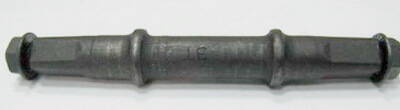

Каретка.
Много читал о картриджах, о перерезании резьбы. Всё это для меня как-то сложно и стрёмно. Поэтому был выбран путь замены только вала под квадрат.
Были куплены 2 вала длиной 119 и 126 мм. 2 вала покупались, т.к. не понятно было, какой же длины он должен быть. Продавец уверял и бил себя в грудь, что для велосипедов типа «турист» длина -126. Купил его – левая педаль выступала на 5-6 мм дальше правой. А вот 119 мм – идеально стало (для моих шатунов).
Также, подшипники в каретке были заменены на рассыпные шарики, вроде бы, по 11 штук с каждой стороны.

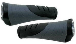

Грипсы.
Т.е. ручки руля , опробовал разные.
Pro Grip
Хорошие мягкие, но при длительной езде устают руки.
Longus, MTB/TREKKING двухкомпонентные
Хороши, но один минус – не фиксируются. Т.е. крутятся вокруг руля. Приклеить их невозможно.
Сейчас езжу на Point 649 AD 3 - Ergo 135/135 с замками.
Эти наиболее предпочтительны по цене-качеству.

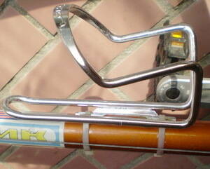

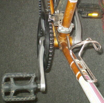

Флягодержатель.
«Longus» был закреплён клеем и пластиковыми стяжками (хомутами), тоже на клею. Чтобы не было скольжения всей конструкции. Пока не падает, время покажет, правильность подхода.
fliago.jpg [ 39.44 КБ | Просмотров: 17477 ]
Проверял - надо думать, пропитал спецсредством от Брукса, или средством для кожаных конных сёдел? И - проехал километров 200-300, километров по 30-50 за раз? Если так - то да, видимо, на вкус и цвет... Некоторым в резиновых сапогах удобнее. :)
Вал с виду жутковатый... Это у него там канавка для шариков - тоже шершавая и не цементированная? Отпишете потом, как ездится, километров через 300...
Всё-таки, изгибы МТБ не такие комфортные, как у дорожников.

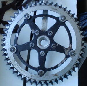

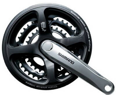

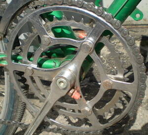

Система и шатуны.
Штатная система на «Спорте» состояла из двух звёзд 48 и 51 зубцов. Что катастрофически мало. И чем думал конструктор в 76-м году?
Пришлось искать систему от «Старт-шоссе» 40 и 51.
Переключаться стало труднее, но ездить в горку веселее.
Качество звёзд системы было не высокое. Все звёзды всегда имели биения. Приходилось шайбами ровнять, но идеала не достигалось никогда. Отмечу также, что с завода система была уже заведомо кривой. Т.е. не звёзды, а прокладки между ними были разной высоты. Соответственно и расстояния между звёзд были от 4 до 5 мм.
Парадокс культуры производства.
Ещё про левый шатун хочу сказать особо. Именно мне достался он из мягкого металла. И постоянно гнулся от усилий педалирования. Много матерного было произнесено в своё время, по поводу работников ХВЗ.
И всё же, главный недостаток этих шатунов, на мой взгляд, заключается в очень маленьком Q-факторе.
Просто неудобно нажимать на педали взрослому человеку. Ноги, как по стойке смирно. Косточкой об шатун бился регулярно. Не эргономично это. Надо увеличивать вылет педали.
На МТБ шатунах Q- фактор гораздо шире (за счёт специального выгиба шатуна), что делает педалирование приятной процедурой.
Система МТБ была выбрана б/у Shimano Tourney FC-M191 170мм, 48-38-28Т по причине её низкой стоимости и хорошего состояния.
Интересно, что вес системы с 3-мя звёздами примерно равен весу ХВЗ с 2-мя.
Алюминиевые шатуны имеют свойство разбиваться в местах посадки на вал. Чем чаще их снимаешь, тем глубже они садятся. Недостаток. Биения звёзд также присутствуют, но тут за счёт конструкции вала под квадрат. Всё же, крепление под окталинк будет правильней, но не на бюджетном веле.
Линия цепи (Chainline) на системе примерно 46 мм.

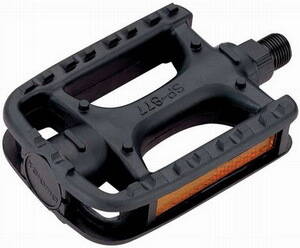

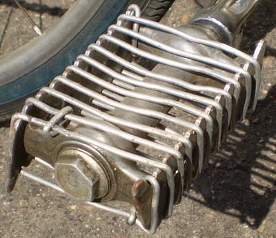

Педали.
На «Спорте» были алюминиево-стальные. Не устраивает в них ширина и вес. Кроме того, с помощью алюминиевой проволоки пришлось их модернизировать, т.к. резали подошву своими острыми зубчатыми планками.
Самые дешёвые пластиковые МТБ педали легче в 2 раза и шире, удобнее.

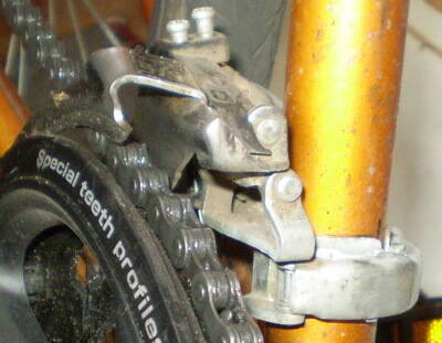

Передний переключатель.
Вроде бы FD-TX50, SHIMANO Tourney (покупался б/у и маркировку не вижу) с нижней тягой. Крепится на трубу с помощью специальных переходников и самодельного дополнительного куска жести. Рубашка троса проложена под кареткой и держится за счёт натяжения троса.

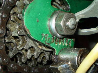

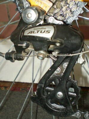

Задний переключатель.
SHIMANO Altus (вроде бы RD-M310) покупался б/у и также не вижу точной маркировки.
В сравнении с ХВЗ-м, просто фантастика. Лёгкость переключения в разы лучше.
