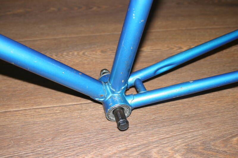

Размещаю в данном разделе, а не фиксерской ветке. Потому ,что думаю моему Рекордику будет уютнее здесь, чем среди новомодных алю - фиксов.Тоже будет крокодильчиком.Что то из компонентов будет из того времени , что то новое. Будем ковать из боевой трековой машины(меча), вел для катания на каждый день.)

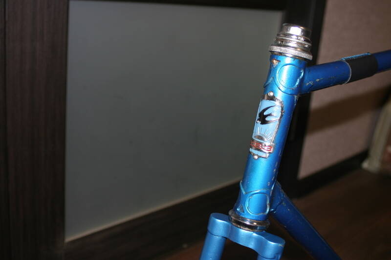

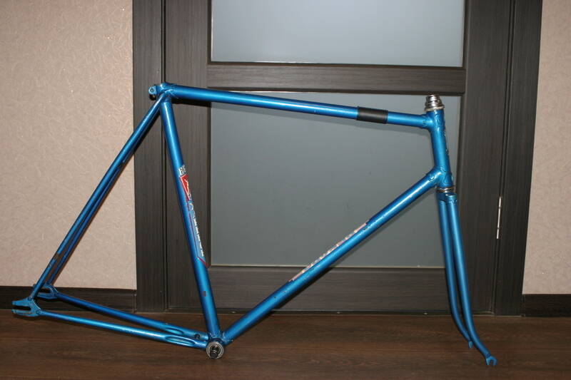

Итак по порядку.Подыскивал для этого, фрейм Рекорда в стоке.
И вот можно сказать повезло. Вот красавчик В 64. Рост 58, год на дропе 78.
P90521-223318.jpg [ 196.47 КБ | Просмотров: 2092 ]
IMG_6063.JPG [ 173.18 КБ | Просмотров: 2092 ]
IMG_6067.JPG [ 120.12 КБ | Просмотров: 2092 ]
P90521-223411.jpg [ 203.37 КБ | Просмотров: 2092 ]
P90521-223356.jpg [ 246.18 КБ | Просмотров: 2092 ]
IMG_6070.JPG [ 233.87 КБ | Просмотров: 2092 ]
Как и говорил из компонетов , что то будет новое, что то из прошлого.
Первое что было сделано, установлена новая каретка. По мере свободного времени покажу, что было подготовленно для Рекордика.

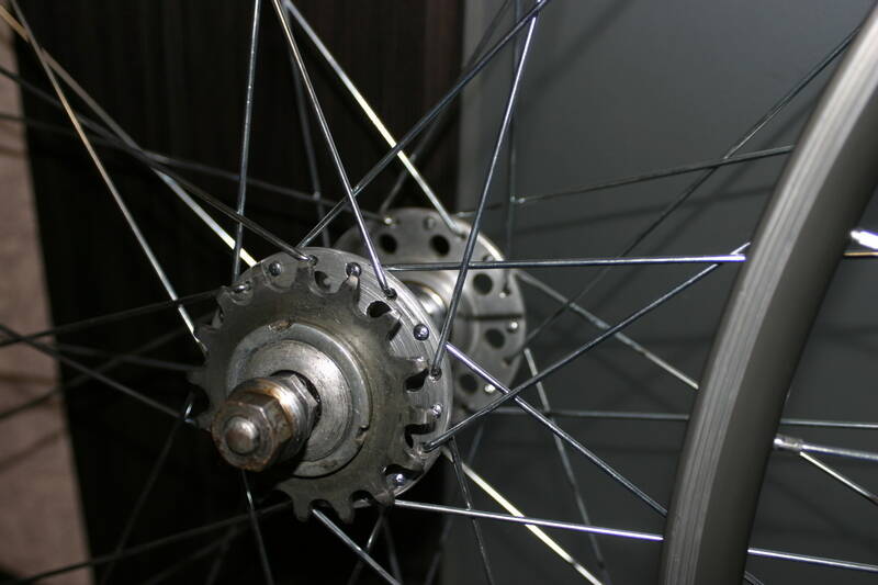

IMG_6081.JPG [ 233.03 КБ | Просмотров: 2026 ]
IMG_6082.JPG [ 132.73 КБ | Просмотров: 2026 ]
IMG_6083.JPG [ 260.62 КБ | Просмотров: 2026 ]

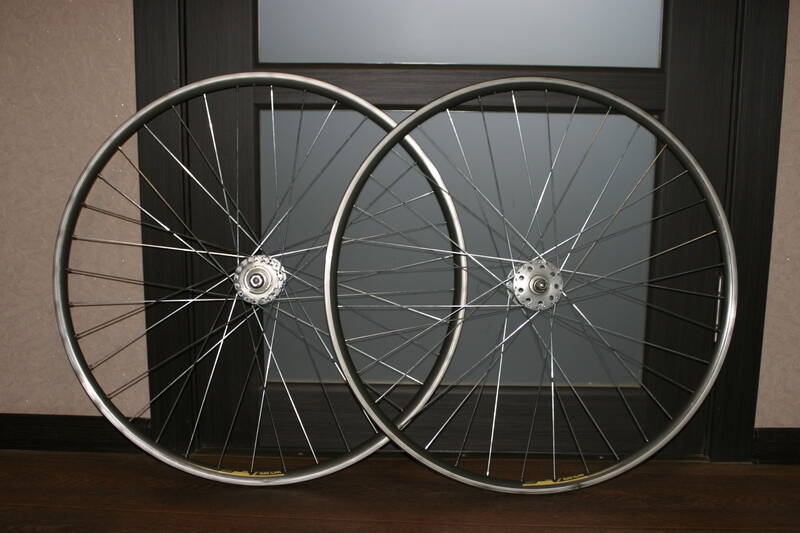

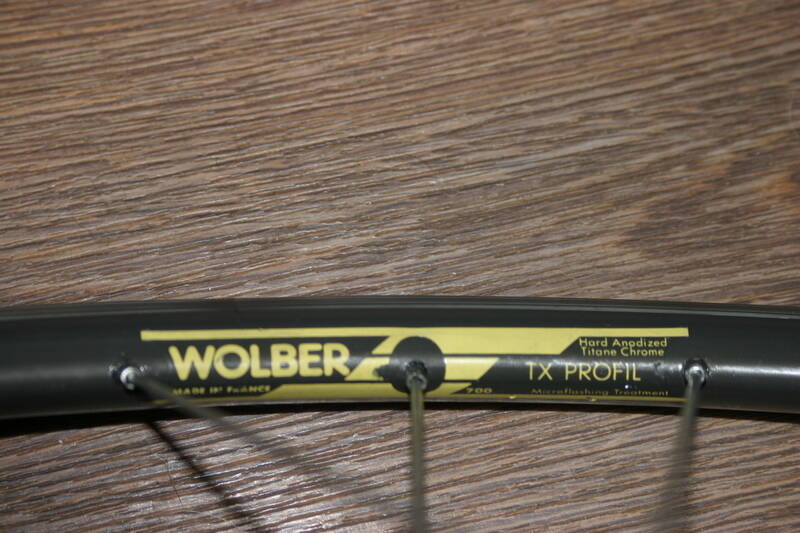

Ну и такой вилсетик. :roll:
IMG_6076.JPG [ 191.89 КБ | Просмотров: 2026 ]
IMG_6077.JPG [ 161 КБ | Просмотров: 2026 ]
IMG_6079.JPG [ 236.18 КБ | Просмотров: 2026 ]

Интересно, какой получился вес колес с этими ободьями?
 Заголовок сообщения: Re: Перекуем мечи на орало-В 64
СообщениеДобавлено: 03.06.2019 16:36
Сообщения: 27
Изображения: 7
Зарегистрирован:04.05.2018
amigostar Заднее 1210 гр и переднее 1030гр(без резины естесственно)
Но мне кажется рекордовские втулки, не самые легкие.
Честно говоря если бы не спросили, и не подумал бы взвешивать.

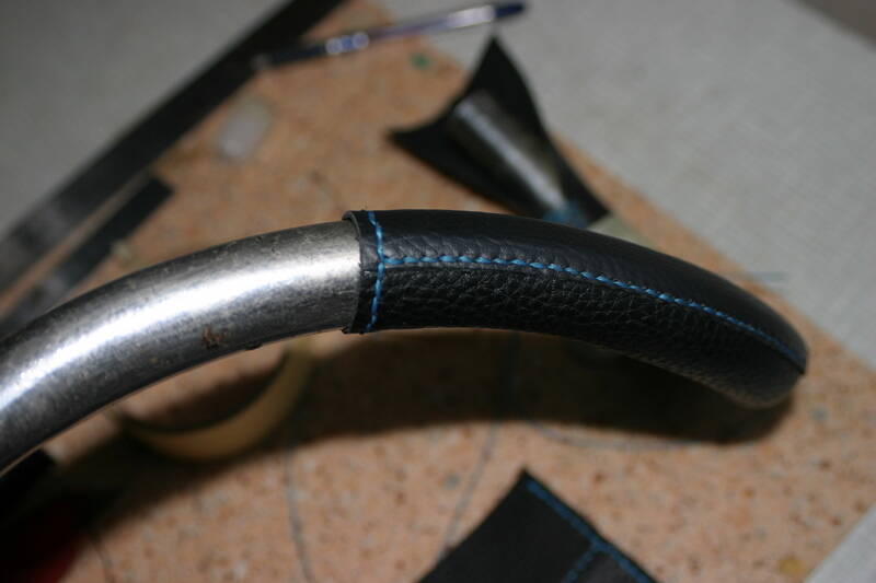

С кожей был опыт, аля булхорн. Впечатления только положительные.

Рекордовские втулки и правда, не самые легкие, там и Mavic похожего дизайна будут полегче, не говоря уже о Dura-Ace. Но то такое. Рекорд у тебя так называемый траурный (дизайн деколей, особенно где надпись Рекорд с черточками - чисто с траурной ленты содрано :D ), кожа - спилок или юфть? Очень на мои сандали похожа, хорошие сандали были. Кстати, руль - спринтовый, можно было кожу только на концы нашивать, ну типа, у спринтеров только один хват бывает, +экономия веса.

Gagarins Спасибо за поздравления, честно сам рад. До этого попадалось пару таких, но в худшем состоянии и рост 56.
Что за кожа не, скажу в обувной не понимаю. Но обрезки взяты из цеха где шьют обувь. Может и сандалии.)))
По рулю совершенно согласен с вами, самому нравится когда только концы. Но дело в том, что он мне достался в таком плачевном состоянии.
По все видимости, хранился с обмоткой и больше всего хром пострадал под ней..
Пришлось кожей закрывать отсутствие хрома. Я где то выкладывал фото. Найду поймете почему так сделал.
Вот.

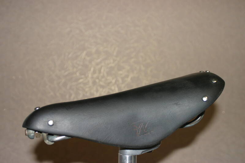

Ну, при таких обставинах обмотка руля повыше - вполне оправдана. А вот седло, кажется, уже при смерти, порваное. Маленький совет - по дизайну, думаю, хорошо подойдет Selle San Marco Rolls или Selle Italia Turbo. Эх, вот еще бы диск закрытый сзади поставить... А ну ладно, хватит мне фантазировать.
Попробую предположить, или как тут сказать - угадать, где и как руль хранился, вернее - валялся. Скорее всего висел на стене сарая снаружи. С необмотаной части дождевая вода стекала, и ржавел медленно, а обмотка постоянно была сырой, вот и пострадал хром.
СообщениеДобавлено: 03.06.2019 22:20
Сообщения: 27
Изображения: 7
Gagarins

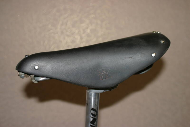

Ага, почти труп.) Приобреталось. Как донор, под трековый чепрак.
Не мог нигде найти, родной каркас. Поэтому купил стартоновское.
Железяка была, разрезана потом сварка.
В теме "Кожанное седло" описывал процесс.
Сейчас это выглядит так.
Оно и будет на нем стоять.
Ну люблю, я кожанные сидухи.) Чего хотелось бы и попробовать,
это Брукс какой нибудь узкий.)
Selle San Marco Rolls или Selle Italia Turbo Глянул в инете , освежил в памяти. Да от таких бы тоже не отказался. :) Но за неимением гербовой будем писать, катать на ХВЗ.

хотелось брукс, но неплохо и Ук'с! Правда, весят они, что английские, что совковские :facepalm:
Подседел будет uno?
oпять лезу со своими советами - желательно эту надпись снять. куда лучше без нее.

Да будет UNO, в таком размере, ничего другого нет. Этот еле нашел. В продаже все черные.
Надпись конечно уберем. Напишем Какую нибудь Кампаньолу :smile:

uno хорошие, я только за надпись беспокоился. Кампаньолу не надо лепить. А черные не беда - можно обмакнуть в "Крот", и всё анодирование как рукой снимает. Я себе купил педали черные, так "кротом" отмывал, даже и не скажешь, что они были черными. Главное - не передержать, а то поверхность станет пористой.
А заклепки на седле на фото кажутся выпукловатыми. Не цепляют за шорты/брюки/платье/юбку? (по нику твой пол не определить)
