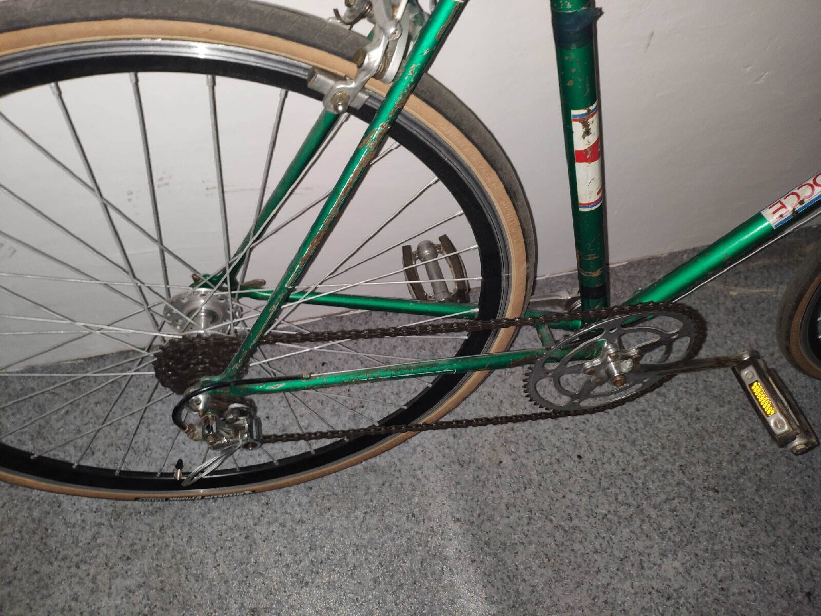

Добрый вечер, уважаемые крокодиловоды. В силу своей некомпетентности и отсутствия опыта, пишу сюда в надежде на ваш совет. Не так давно приобрел ХВЗ Старт-Шоссе 74 года, велосипед в хорошем техническом состоянии (прошлый хозяин неплохо над ним поработал, за что ему большое спасибо), однако цепь оказалась сильно растянутой и при езде немного похрустывает. Встал вопрос об ее замене. Практически везде пишут, что при замене цепи нужно менять и касету, но мне бы не хотелось это делать. Касета на 5 звезд, спереди стоит одна. Фото прилагаю.

Подойдет любая на 6/7/8 звезд. Будет работать, но так себе переключаться даже цепь для односкоростных велов - на чём только не приходилось ездить в 70е прошлого века.
И маленькое занудство - У СШ - не кассета - та одевается на шлицы барабана, стоит дороже и служит меньше, а трещетка. Трещетка накручивается, часто она со старым, высоким профилем зуба и служит долго, а стоит дешево. Так что менять имеет смысл так - если новая цепь на старых звездах работает приемлемо - то и оставить трещетку работать. Если скачет - то лучше сменить, но можно и подточить слегка зубы - и еще покатать.
К сожалению прежний хозяин поработал над СШ в сторону удешевления и большей его утилитарности - но это его выбор. СШ на родных колёсах и с однотрубками, с родной системой - в езде и сегодня весьма приятен. С обновкой, и загляните к кроководам. :smile:

судя по фото заднее колесо не от старт-шоссе, обод во всяком случае
есть нюанс - резьба под пятерик у советского ХВЗ имеет несколько другой шаг чем под те 5-6-7-реки которые сейчас продают
те современный 5\6\7-рик на хвз втулку возможно накрутить, но это будет в последний раз
это все к чему - если втулка хвз - по фото не понять - переспицуйте колесо и поставьте современную втулку, новые задние звезды и цепь
имхо на старт-шоссе оптимально ставить шестерик Shimano 14-28 и цепь KMC Z-51

BBV писал(а):
и цепь KMC Z-51
Можно попробовать цепочку KMC Z33 надеть. У некоторых на ХВЗ-шный пятерик стала как родная и ездит.
Есть фирма, которая продает полный аналог родной цепи Старт-Шоссе и других советских велосипедов. Если очень будет надо, поищу координаты.
На одном из моих Старт-Шоссе, я когда-то ставил кажется KMC Z30...

А смысл? На СШ - трещетка с высоким профилем зуба, толстыми звёздами и ей глубочайшим образом пофиг, какого производителя какая цепь, если она подходит по размеру. с таким профилем и при фрикционках - работает всё. Долго и надежно, если не держать грязным и без смазки.
Вопрос в другом - А там действительно родные втулка и трещетка?
