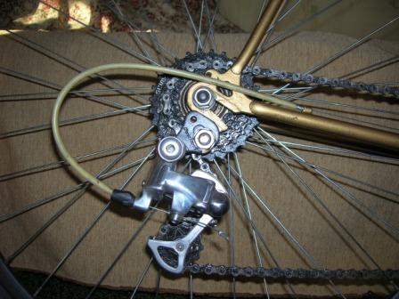

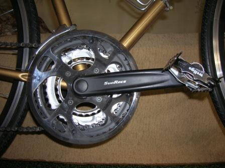

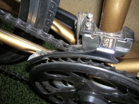

Представляю крокодиловодческой общественности своё чудо техники. :) Оцените, скажите кто что думает.
Рама, вилка, руль,вынос, передняя втулка, манетки, седло - ХВЗ старт-шоссе 1973 г.;
система, картридж под квадрат,задняя втулка под трещетку, задний переключатель, тормоза, тормозные ручки - sunrace;
трещетка 7 зв., передний переключатель - shimano;
обода - Rainbow Da 30;
покрышки, камеры - Innova.

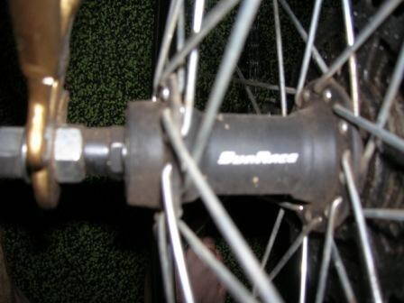

Начинаю сомневаться по поводу задней втулки. Она была поставлена новой и сейчас её пробег примерно 1000 км, с самого начала периодически возникал люфт. Мастер утверждает, что обкатка так проходит и это нормально.Неужели за 1000 км конусы и чашки не приработались? Стоит ли верить мастеру или поставить другую втулку, кассетную,получше и подороже?

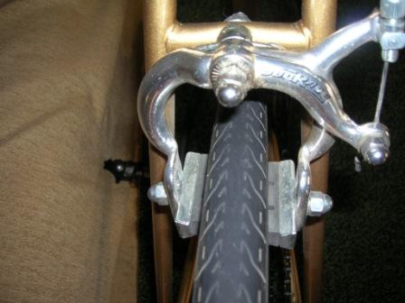

Зазор между ободом и колодками тормозов не слишком маленький-на фото создаётся впечатление что колодки затирают обод даже когда тормоз отпущен.В целом велосипед смотрится отлично. Краска родная или заново перекрашена-выглядит как родная.Тормоза ХВЗкие-очень похожи на харьковские с боковой тягой? Люфт в задней втулке возможен из-за прирабоки 1000 км пробег и ещё конуса и чашки не приработались вполне возможно-цепь и шестерёнки кассеты(трещётки) звёзды на передней системе могут прирабатыватся от 1000 км до 2000.

Зазор между ободом и колодкой достаточный, просто фото не очень удачное - под углом. Тормоза самые простые sunrace и от ХВЗ с боковой тягой мало чем отличаются. Тормозят вполне эффективно - на крутых склонах со скорости больше 50 км можно быстро полностью остановиться без проблем.

Красиво. Насчёт передней системы в три звезды - ИМХО, правильное решение.

Думал я и про шоссейную двухзвездную систему, но местность у нас все-таки холмистая, часто приходится крутые подъемы преодолевать, поэтому система МТВ.

и ещё вопросик, а не пробовал шайбу с задней втулки снимать ( как раз та часть втулки на фото показана), замерял 130 без неё вместо 135 меньше перья разгибать. Интересуюсь, потому что такая же втулка(тока 8-ик) и на ней сейчас колёсико собираюсь делать...
Забрав шайбу слева сместите "ободную плоскость" колеса вправо, соответственно правый зонтик колеса уменьшится, уменьшится поперечная жесткость заднего колеса. На сколько трудно сказать, но есть такая фигня... Просто поделился соображениями, в любом случае можно попробовать...

да, согласен, но думаю такая проблема на уже собранном колесе присутствует, и как верно заметил, правится зонтик и проблема решена. А если с этим расчетом собирается на этой втулке колесо, то проблема решается при регулировании, опять же, зонтика. Могу ошибаться, если кто-то считает/знает, что это не так, объясните =)

Вопрос в другом. Что целесообразнее: раздвинуть перья заднего треугольника или сняв шайбу выправить зонтики на заднем колесе, доведя при этом правый зонтик до критически малой величины?

А я не понял юмора с задним переклюком...Почему он на доп.пИтухе?
