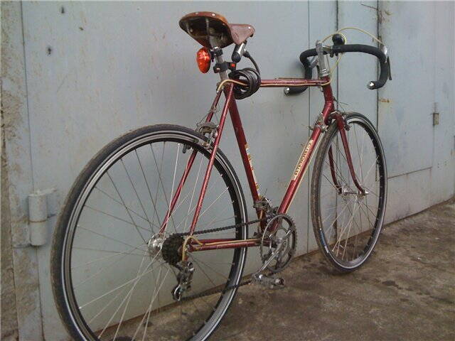

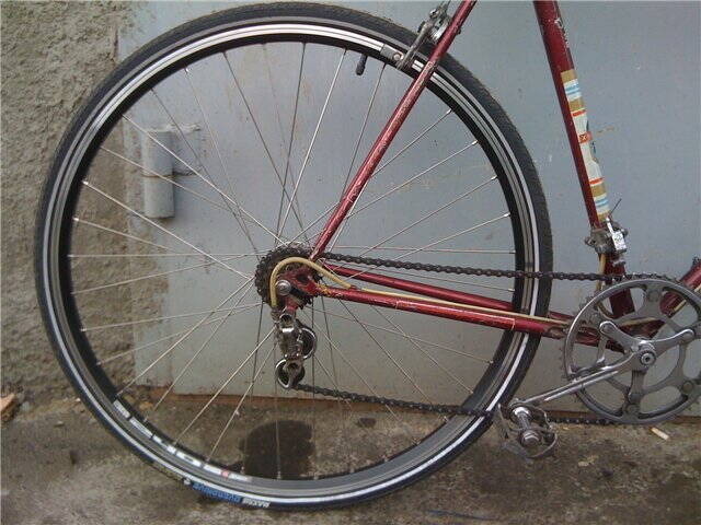

Первым делом решил заменить колеса на клинчерные. Долго выбирал размер ободов и камер остановился на след варианте:
обода Mach 240 622x19c
покрышки Maxxis OverDrive Kevlar Belt 700х32с
спицы - подобрал по месту в магазине.
Расспицевал старые колеса, не без труда снял трещетку с задней втулки. Пару вечеров и колеса в сборе :) Сейчас велосипед выглядит следующим образом:
IMG_0058.jpg [ 55.71 КБ | Просмотров: 4714 ]
IMG_0059.jpg [ 51.75 КБ | Просмотров: 4714 ]
IMG_0060.jpg [ 62.37 КБ | Просмотров: 4714 ]
IMG_0061.jpg [ 72.61 КБ | Просмотров: 4714 ]
IMG_0062.jpg [ 58.86 КБ | Просмотров: 4714 ]
Все, кроме колес родное, еще не хватает передней перекидке (катаюсь пока на маленькой звезде)
В планах контактные педали, покраска рамы.
Контакты за собой потянут как минимум замену каретки и системы

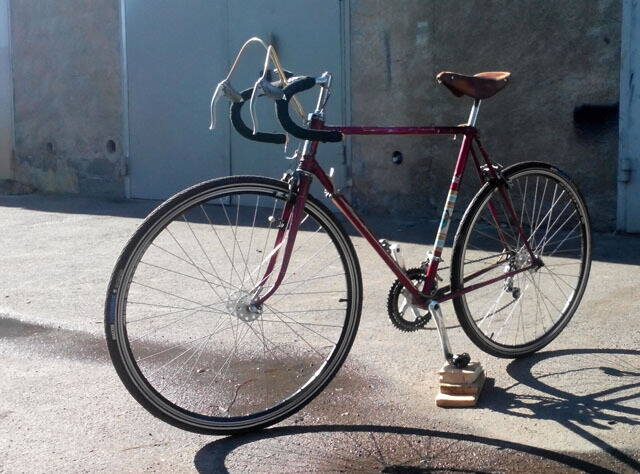

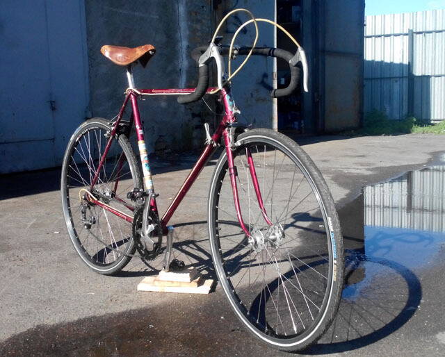

Всем привет, долго не писал потому что ничего интересного не происходило, я купил себе МТБшник а Старт-Шоссе занял свое место в гараже до лучших времен. Похоже эти времена наступили :)
Появилось желание ездить на работу на велосипеде, для этого выбор пал на шоссейник, так как хотелось шатуны под квадрат и контакты.
Прогнал резьбу в кареточном узле, установил каретку (110 мм), Систему 54/42, контактные педали (правда SPD и начального уровня), переднюю перекидку, новую цепь, настроил перекидки для четкого переключения скоростей...
В целом результатом остался доволен, вел едет тихо. Пока решил сосредоточиться на технической исправности аппарата, покраску рамы отложу на зиму.
Цепь длинновата, собираюсь выкинуть несколько звеньев в ближайшее время.

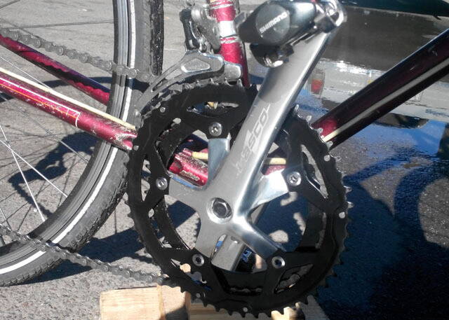

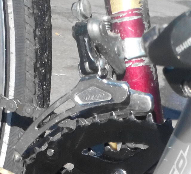

Передний переключатель - Shimano от шоссейника 80-х годов, на этом форуме достаточно много предложений такого типа компонентов.
ЗЫ: мне немного непонятна Ваша проблема, при чем тут заднее колесо, передний переключатель находится сбоку от рамы над передними звездами, вот фото более крупным планом как это выглядит, если надо, сделаю фото с других ракурсов.
