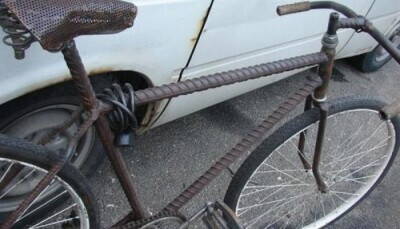

vk6666 писал(а):
и повторюсь - вес для меня не важен, чем тяжелее мой велик, тем лучше.
Ну, думаю, до крайностей-то не дойдёт :-)
4d278e.jpg [ 60.01 КБ | Просмотров: 11532 ]
0_35ca3_b9edbfe_XL.jpg [ 183.77 КБ | Просмотров: 11532 ]
Авторы фоток могут заявить о своих правах. Я уже забыл, чьи это фото.
