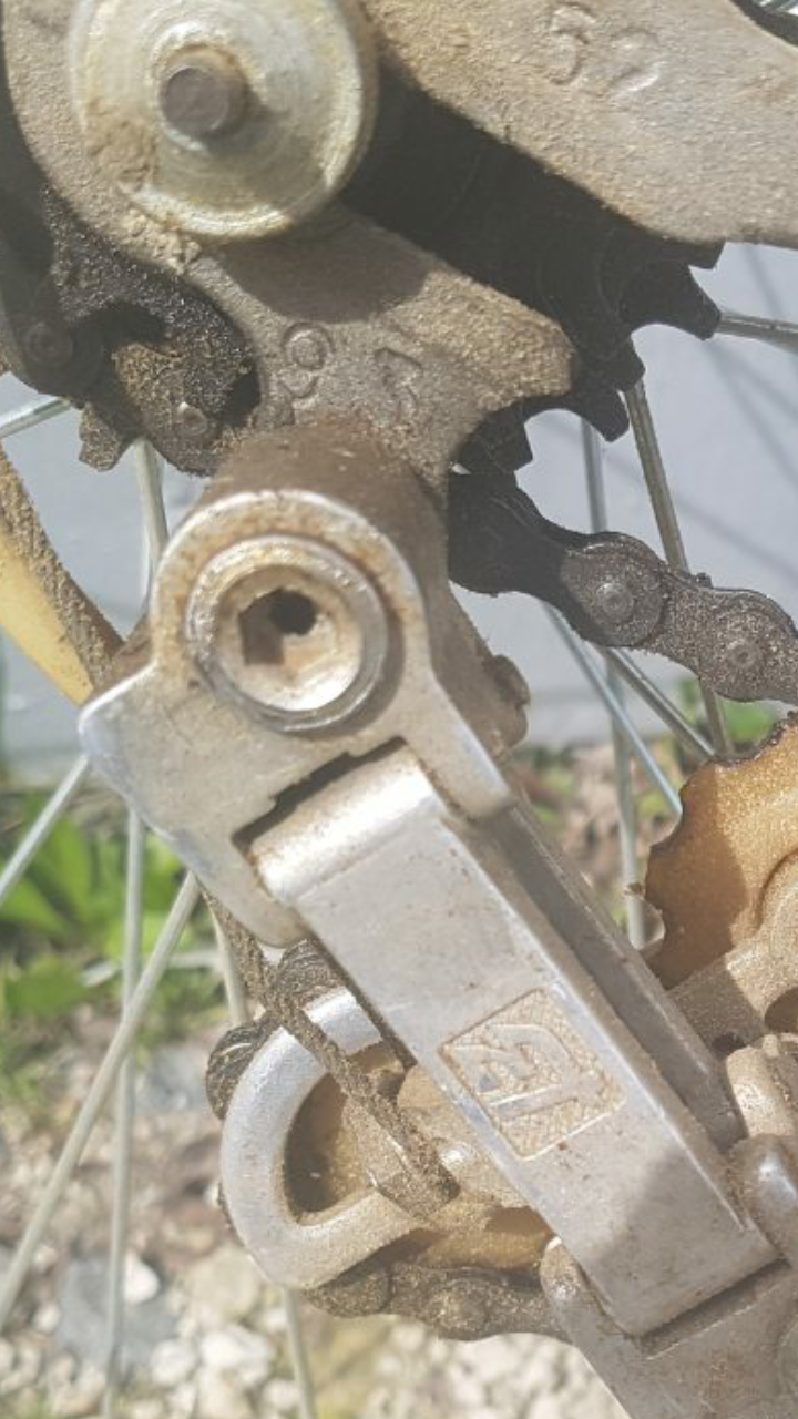

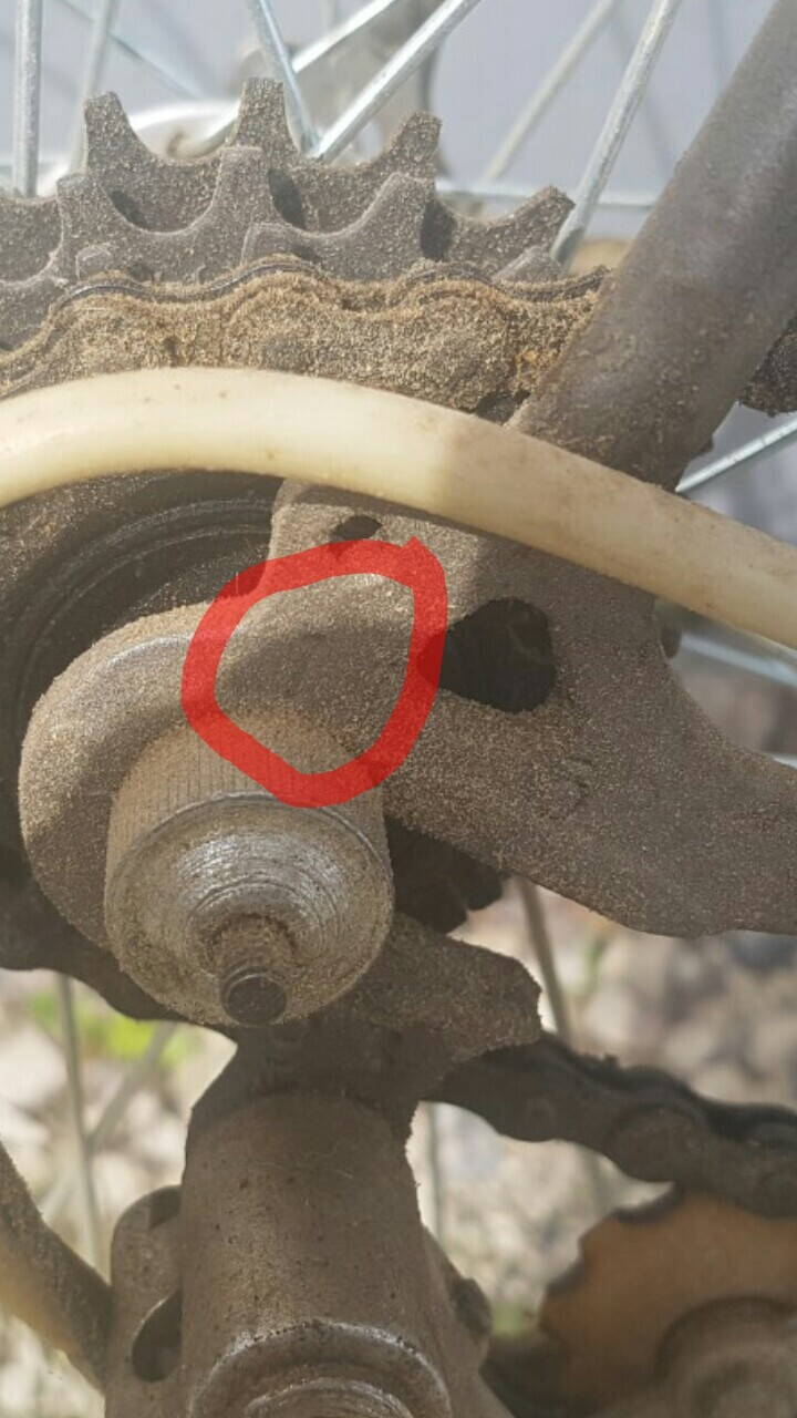

Вот три разных числа в разных местах
Что из этого год рамы? И что это вообще за цифры?

Год рамы внизу (над переключателем), вверху - серийный номер рамы.

И знак на переключателе "Велосупер" тоже говорит от том что это уже постсовок.

Это не "Велосупер", это один из вариантов логотипа ХВЗ.

Я просто изложил факт. Всякого рода гипотезы и предположения тоже имеют право на существование, но мне они не особо интересны . "Velosuper" - название "спецзаказа". На некоторых великах действительно были такие декали, большинство рам были без надписей.
С тем, что лого дурацкий и нечитаемый - полностью согласен. Сам был удивлен, в свое время узнав, что эта крякозябра символизирует ХВЗ.
