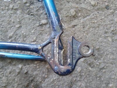

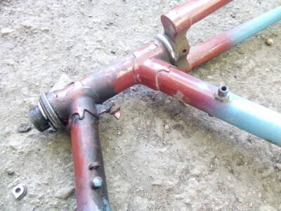

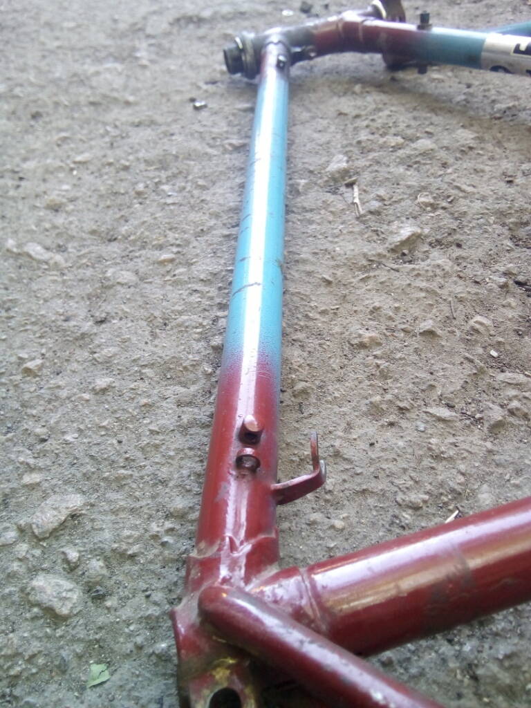

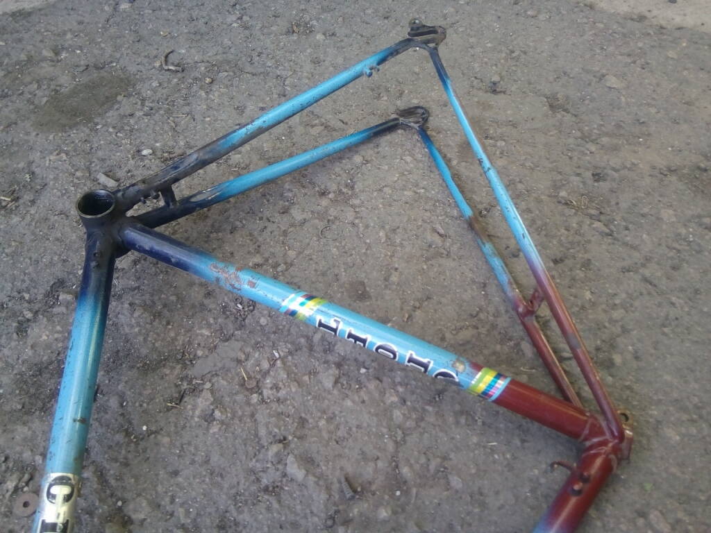

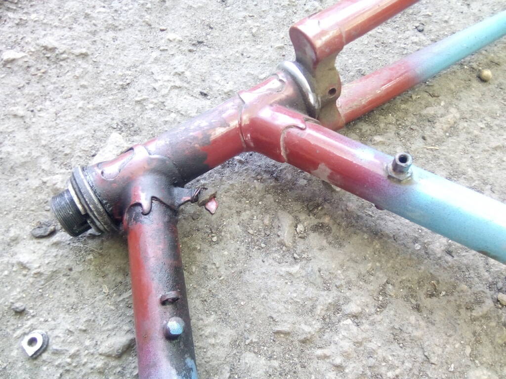

Купил за 1000 р вел, хозяин не знал что продаёт и думал что это Турист. Помогите опознать раму. 1962 года. На В-551 не похоже, так как манетки на раме. Это В-552И? Это Чемпион или Чемпион-Шоссе? Я запутался

Имено В-551, дропы, бонки с колечками родные, длинная база его. Но над рамой поработали - напаяли держатели монеток и срезали бонку и кольцо с нижнего узла рулевого стакана. Ну и перекрас с налепливанием деколей 84г.
