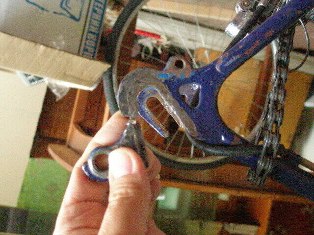

Аналогично, только скрутило и отломало :(((. Пока только на одно СТО удалось попасть, но там категорически отказались( не выдержит). Стоит дальше искать спеца или только другую раму брать? Кстати, погуглила рамы - то дорого хотят( типа, раритет), то дропы похоже что тоже вареные. Хотелось бы свою малышку на ноги поставить. Может кто поделится своим опытом ремонта?
Дроп можно выпаять один и впаять другой.
