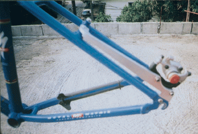

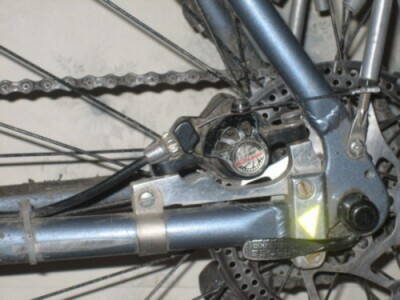

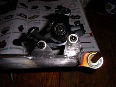

ну почемуже нельзя...
Комментарий к файлу: вилка
6.jpg [ 87.79 КБ | Просмотров: 13413 ]
Комментарий к файлу: самодельное крепление
i-100000.jpg [ 52.2 КБ | Просмотров: 13413 ]

лично мое мнение.не каждая вилка может работать с дисковым тормозом(точнее не каждая выдержит). хвз вилка не выдержит.(такой вывод я сделал т.к. имею хвз рекорд).
рама старая варить ее не стоит. во-первых покоробит во-вторых надо отчень аккуратно.если только латунью припаять.
самодельные крепления неплохое решение. лишь бы конструкция была спроектирована не гуманитарием.
много гемора будет с впихиванием широченных мтб втулок в узенькую раму стартшоссе.

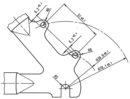

Вот посадочные размеры для заднего. Было бы неплохо найти аналогичные для переднего.
Адаптер.gif [ 9.18 КБ | Просмотров: 13408 ]
тут не все так просто. сначало надо втулку и диск на вел поставить апотом уже и приделывать суппорта(кажется это так называется.)
